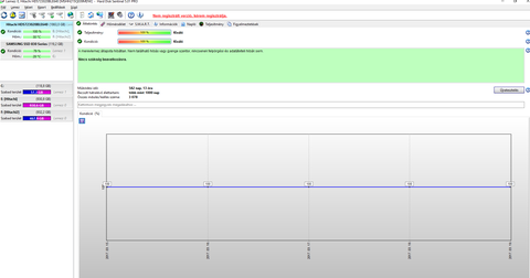

Csak azért aggódtam nehogy a kondíciója lejeb csökkenjen. Mostanában 2db merevlemezem is 4-5 év után jöttek elő a hibák.
Régi gépembe van 1db 1TB WD merevlemez. A HD Sentinel ezt írja:
Néha ezt írja 99% de legjobban 100% a teljesítmény
Hőm: 48 *C ott ír ha a régi gépem megy 1 órát.
kondíció: 52 %Windows XP van rajta de már nem is működik mert nagyon lassú volt rajta a Windows hiába telepítettem újra, most már minden bekapcsolásnál ezt írja lemezolvasási hiba történt. Próbáltam másik sata kábellal is de úgy sem jó. Most jön a lényeg, én ezt a merevlemezt tegnap ki is szereltem a régi gépemből, át rakjam a mostani képembe ugyan úgy 52% volt a kondíciója, de nagyon lassú lett tőle a rendszer, úgyhogy ki is szereltem a mostani gépemből alig akart le állni a windows 10. A HD Sentinel azt írta jó pár újra indulás volt, volt néha a régi gépem csak úgy újra indult le fagyott kék halál.
Szerinted érdemes még adattárolásnak használni, vagy inkább dobjam ki ? -

Oké köszönöm! Na mindegy az a lényeg elmúlt ez a HDD hiba! Össze raktam újra a gépet most Idle módba van ACHi helyet, Az okozhatott gondot hogy most nézzem alapból 6 csatlakozó van 4 sima 2 db 6 gb/s. A legfelső 2 meg a gyártó szerint raid célból rakták rá és én a SSHD Seagate winyomat a raidhoz kötöttem be.
Most átkötöttem a sima 6 gb/s és a rendszer durván 10 másodperc alatt kész is. Idáig az volt a bajom hogy volt hogy másfél 2 perc is volt a rendszer betöltés SSHD-vel :S nem tudtam mi baja a gépnek, azt hittem vírust kapott.Utolsó kérdésem az volna hogy most ezek a hibák HDD sentinelbe benne maradnak? csak így elég zavaró hogy 87%-os a winyom.

Ha 100% os a hdd minden tekintetben a sentinelben akkor nem hiszem hogy azzal van a baj.
Ha csak azután jelentkezett hogy felraktad az autocadet akkor annak van valamilyen háttérben futó alkalmazása ami időközönként csinál valamit a vinyón vagy lehet hogy a vírusirtó keres valamit. Ha megnyitod a feladat kezelőt ott a teljesítménynél az erőforrás-figyelőt akkor meg tudod nézni mi pörgeti a hdd-t.
