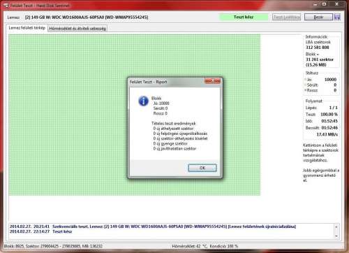

Van egy WDC WD1600AAJS-60PSA0(150GB) HDD-m.
Párszor kicsúszott belőle a sata kábel, sajnos régebben nem mindig fémcsatlakozósat használtam, és ezt hibaként érzékelte be. Erre a Win7 hibaüzeneteket küldözgetett, azt már sikerült régebben "kiirtanom". De azóta is néha csinálta a gép indulásakor(BIOS képernyő után), hogy nem találja a drivot, aztán reboot után simán elindult. Nem rendszermeghajtó és fontos adatokat niem tároltam rajta.
A Hard Disk Sentinelben látom a S.M.A.R.T. beírást is, hexa 14 (20db) hibát írt bele, kb 1 éve, de a hibák száma nem szaporodik.
Most formáztam újra, még üres, és szeretném a S.M.A.R.T. bejegyzést is kiirtani belőle.
Utána pedig HDs regeneráló tesztet csinálni és a továbbiakban is adattárolónak használni, immár a gépből kiszedve.
Milyen programokkal lehet "kiirni" biztonságosan a S.M.A.R.T. -ból az ilyesmit?
A HDs le fogja tudni tesztelni úgy hogy azután biztosan jó?
Érdemes vele még ennyit foglalkozni? Kisérletnek kíváncsi lennék rá hogy kell ilyet csinálni. XD

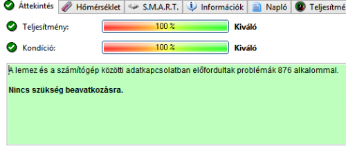

Ismerős Lenovo B590-en cseréltem kijelzőt, szétszedtem a gépet, összeraktam, minden flottul ment. A lejárt win7-t próbáltam működésre bírni, újraindítás után viszont a Lenovo képernyőnél leáll gondolkozni. Átraktam ezt a vinyót másik gépre, ott a bootképernyőt elhagyva egy villogó "_" jel vár. Másik vinyók gond nélkül elindulnak a gépben.
Merre keressem a megoldást?
Asztalira dugva 100/100-as kondíciót kapok, semmi nem utal problémára... -

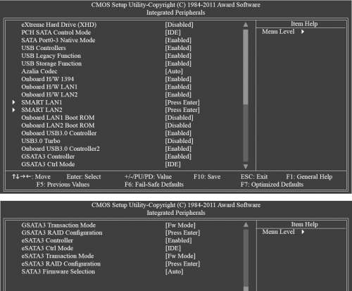

A port üzemmód egy helyen állítható az összesre. [link]. AHCI nélkül a sebesség fele elvész, ha akarna eSata funkciót használni azt is bukja, stb..
Az IDE-ről ahci-ra átkapcsolás is vagy elég bonyolult egy átlagembernek, vagy újratelepítést igényel.
Akkor lehet máshol olvastam, nem tudom már, de nem javasolják az ide módot.
A google keresője sok találatot ad IDE vs AHCI témában. -

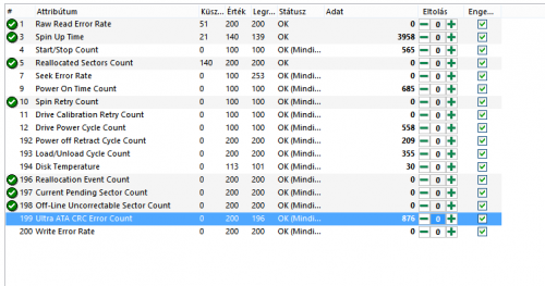

Köszönöm a megerősítést, akkor hazafelé megyek Sata kábelért. Láma kérdés: ez egy régebbi konfig, ugye ebbe Sata 2 kábel kell? Vagy ha Sata3 kábelt veszek azzal is működik?

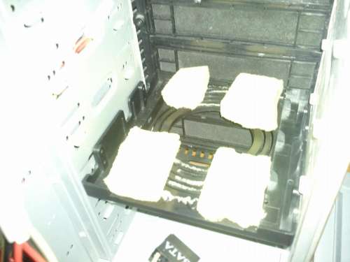

A nyák is melegszik +esetleg nem jut be alá a levegő, te tudod.
Zozzant

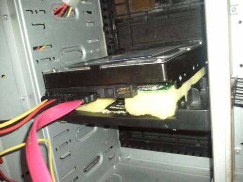

800.henrik #36106 üzenetére
Biztosan jót tesz az elektronikának ha szivaccsal takarod be?
Inkább felfelé legyen akkor az elektronika hogy tudjon szellőzni.
