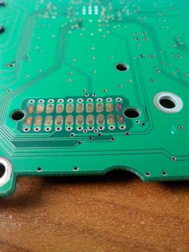

djculture
Különben KONTAKT WL tisztító is segíteni szokott a fólia állapotától függően. De én inkább átforrasztom
djculture
pcgamer01 #36553 üzenetére
A sokra.. szabad szemmel látható hogy van egy mélyedés (sötétebb rész) már benne, ilyenkor már nincs megfelelő átadás hanem a fólia meg az érintkező képez egy átmeneti ellenállást.. A 6-7 érintkezőnél meg már melegedési nyom is van ha jól látom, rendesen van benne egy fekete nyomtáv..

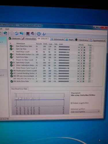

pcgamer01
Sziasztok szakik!
Adott egy WD 80Gb-os HDD amit még anno egy set top boxból vettem ki.
Sentinek szerint 100/100-as de sokszor hallani hogy "küszköd" amikor csinálok valamit,és ekkor vagy befagy a gép vagy nagyon belassul.
Persze ez engem nagyon idegesít mert ha mondjuk a Cod4-et elindítom akkor jön a hang és megáll a kép meg minden baja van.
Gondolom van neki valami baja de akkor sentinel miért írja 100-asnak?
Rakok fel képet S.M.A.R.T.-ról hátha abbó kitudtok venni valamit. -
djculture
Avicularia #36542 üzenetére
Mindegy használhatod nyugodtan tovább de pótolhatatlan adatokat mentés nélkül ne tárolj rajta
Avicularia
Az a 789 valamikor régebben jöhetett össze, mert 2013.11.12 óta ugyanennyi a száma.
djculture
Avicularia #36539 üzenetére
Write error rate... Parkolási szám nem vészes láttam én már jópárat milliós parkolásokkal még tökéletesen működni. Az irási hiba viszont annál beszédesebb főleg a samsungnál.
djculture
Avicularia #36537 üzenetére
Abszolute nem számít. Viszont az irási hibák száma az már az mutatja hogy van ezen a vinyón elég szépen elhasználódott rész is már. Samsungnál szokásos módon mikor elér egy szintet egyszerre fog az összes megjelenni így folyamatos adatmentés ajánlott.

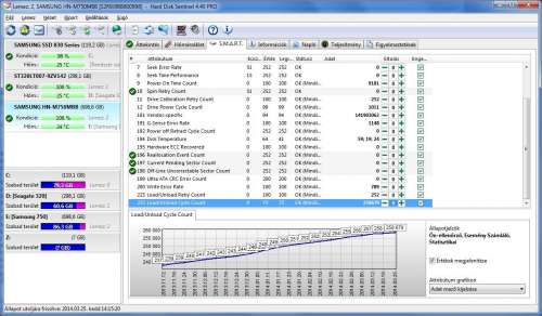

pandion

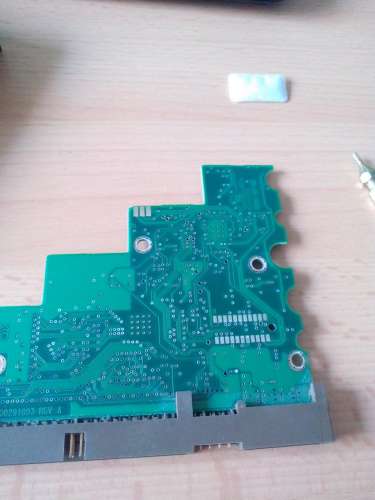

Kb. 1 hónapja raktam a Laptopomba SSD-t, a benne lévő Samu HN-M101MBB winyót pedig beraktam a cd helyére. Azóta fura dolgokat művel. Az egy dolog, hogy folyton leparkol, hallom, hogy kb percenként megcsinálja vagy 10x egymás után, aztán megy tovább. A windowsban már kikapcsoltam az energiatakarékossági profilban a hdd leállítását, de nem az csinálta. Ami még nagyobb baj, hogy időnként teljesen váratlanul eltűnik a winyó, nem látja a gép. Ilyenkor csak a kikapcsolás segít, hogy újra felpörögjön, az újraindításnál nem áll le és nem pörög újra fel sem. Kikapcs-bekapcs után látja a gép, HDD Sentinel 100%-osnak mondja. Nem melegszik túl, nem is terhelem túl... Az érdekes, hogy míg az egyes SATA portban volt boot winyó, semmi hasonlót nem csinált. Azóta BIOS-t is frissítettem, semmi.
Valakinek valami ötlet? -
Curian
Curian
djculture #36525 üzenetére
Köszönöm szépen a választ. Magam is erre tippeltem, viszont megbizonyosodni nem tudok róla, mivel a direktbe kötéshez le kéne aprítanom az USB panelről a HDD-t.
Így néz ki jelenleg.
Egyelőre nem merek nekiállni a műtétnek. Ha lenne valami tutorial vagy videó pontosan erről a műveletsorról, akkor megpróbálnám, de egyszerűen nem találok használható útmutatót (igen, tudom, valószínűleg rendre rossz keresési kritériumokat fogalmazok meg).
djculture

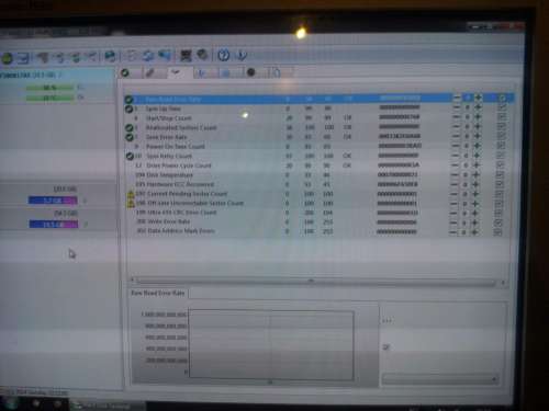

mufi
letoltottem egy progit, mert a gepem elkezdett fagyni allando jelleggel, latom, hogy van ketto hiba, ez mit jelent? (a progi egyebkent probaverzios nem tudom miert irja a PRO-t bar most hasznalom ezt eloszor....)
Koszonom elore is! -
