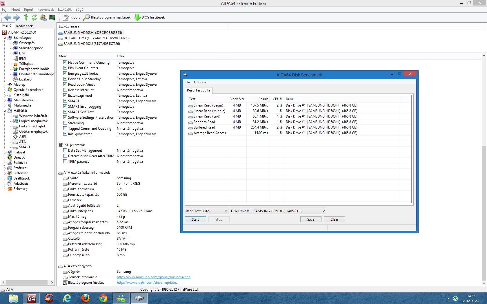

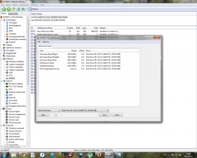

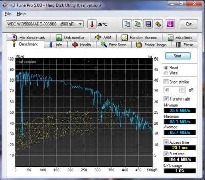

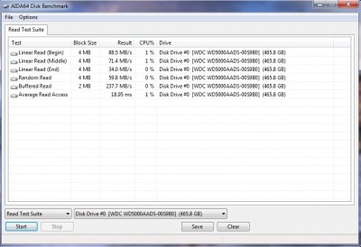

2-3 napja frissítettem fel a biost és raktam újra a wint majd telepítettem [ezt] a chipset drivert.Újraindítást követően nem bootolt a win.
Kénytelen voltam felrakni a gigabyte oldaláról [ezt] az illesztőprogramot.Majd jött a 12,8-as videokártya driver és a többi.Ahci-ben vannak a sata portok és 2-3 mérést csináltam:
Aida sebesség teszt:
Hd tune pro:
Hard disk sentinel:
A kérdésem:
-Az utóbbi két elérési idő tesztben láthatóak elég nagy tüskék ami szerintem nem jót jelent és ez miért van?
- Másik felhasználó által küldött hdd teszt szerint 3-5 ms-al és több MB-al volt gyorsabb a vinyómnál:
[Itt] olvasni hasonló vinyókról ami arról árulkodik, hogy az a 3-5ms-os illetve a MB-beli különbségek az általam végzett tesztekben látható süskékre vezethető vissza.
Tehát valami nem okés a vinyómmal!
Tudnátok segíteni!?
