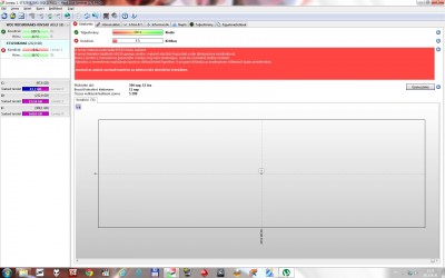

Egy elég nehezen beszerezhető ZIF meghajtóra tettem szert tegnap este.
HDD Sentinellel megnéztem, 97%-ot mutatott, elvileg 2 bad sectort írt. Lefuttattam a HDD Regeneratort, hátha rendbeszedi. A Regen nem írt bad sectort, ellenben a HDD elején "1 delays detected". Ezzel valami teendő? Ha rögtön a lemez elejét "kipartícionálom", azaz nem hozok oda létre partíciót, úgy gyógyítható ez a dolog? Szerencsére pont a HDD elején van. -
