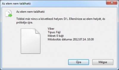

balcsy
Sziasztok. (Remélem ez nem adatmentésnek minősül inkább adat visszahozásnak
Nagyából 8 perce kitöröltem 2 mappát amit nagyon nem kellet volna. Még biztos nem írtam felül semmivel szóval azt hiszem még vissza lehetne hozni. Tudnátok mondani egy progit amivel visszatudnám hozni? -
