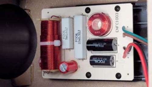

de tényleg hatalmas árzuhanás van,most kell bevásárolni.Gorbep:van focalról is fotóm,a régieket ma törölgettem telefonról,de valahol itt fent vannak még privátokban.
electrákról viszont megvan a komplett sorozat,minden hangszóróról,váltóról. -
gorbep
Ed Parker #47490 üzenetére
Kár hogy FOCAL-okról nics szétszedett kép, mondjuk listaár/beépített kábel ár arány megjelölésével....

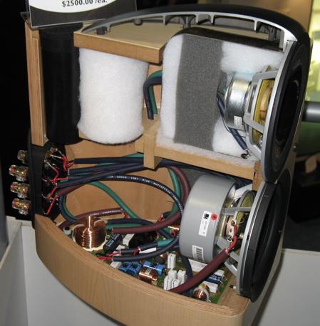

nézz körül itt,ezek jók belső kábelezésnek,nyilván az áruk nem CAT7 szint,de a minőség sem.
pár dobozt szétkaptam már,Wharfedale diamond 8,9,10-es szériát,Focal Chorus 7xx,8xx,Focal Electra 927Be stb.
egyikben sem volt pc-s hálókábel,az átlagban 0,8-1,5mm2-es vezetékek vannak.
amit linkeltem,egy Kef Reference 201,abban VdH kábelezés van,nyilván az ára is ott a képen 2500dollár/stück -
