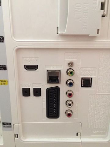

Remélem nem járok rossz helyen és koszolom össze a topikot az amatőr kérdésemmel, de szükségem lenne egy kis segítségre.
Vásároltam egy komolyabb 4K-s OLED Tv-t, ami egy sima FHD Tv-t váltott. Értelemszerűen a rendszer még a régi TV-vel kompatibilis.
Az erősítő egy mezei H/K AVR 156 és a hozzátartozó kis 5.1-es hangfalszett. A probléma az lenne, hogy eddig mindent az erősítőbe dugtam és onnan a TV ARC bemenetébe.
Na már most ugye ez az erősítő csak HDMI 1.4 kompatibilis és természetesen csak DTS, Dolby Digital-ra képes. Ezzel egyelőre semmi gondom, mert kizárólag egy 4K képes beviteli eszközöm van (ami nem is valós 4K ugye..) ami pediglen a PS4 Pro. A T-Home-os beltéri, meg a sima BD lejátszóm nem. Szóval evidens, hogy cserélni kell majd a BD lejátszót és az erősítőt, stb.
Addigis átmeneti megoldásként szeretném a TV "hangját" továbbra is az erősítőre tenni. Általában külső adathordozóról nézek filmeket, illetve konzolon játszom. Tudom, hogy a TV hiába kezeli a legtöbb új hang és képformátumot az erősítő miatt ezekről (házi mozi szintjén) egyelőre le kell mondanom. Tényleg tervben van egy új erősítő, de előbb a TV-t kell kihevernem.
A kérdésem az lenne, hogy a régihez hasonlóan hogyan lehetne ARC -ben üzemeltetni a rendszert, hogy a vinyórol nézett filmek legalább 5.1 vagy DTS-ben átmenjenek a "TV-ből' az erősítőre, valamint a beltéri egység hangja is az erősítőn keresztül menjen? Fog ez működni úgy, mint azelőtt?
Illetve (gondolom) a PS4-et mindenképpen külön a TV-re kell kötni, mivel HDMI 2.0 képes és van HDR támogatás. Így azt semmiképpen nem kötöm az erősítőbe. (Jól mondom?)
Amíg ez a felállás (nincsenek 4K beviteli eszközök csak a PS) addig mehet minden úgy, mint eddig? Esetleg átmeneti megoldásként új erősítő beszerzéséig, optikai kábellel vigyem át a hangot és mindent a TV-be dugjak?
Remélem nem mondtam nagy sületlenségeket. Előre is köszönöm a válaszokat.

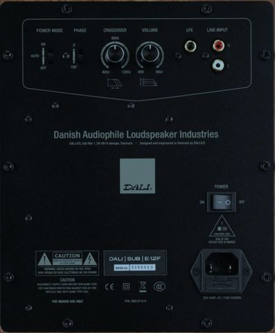

A helyes beállítások felől érdeklődnék sub-nál:
Jól értelmezem, hogy balról jobbra haladva:
- Power mode: Auto (ilyenkor kezeli majd az avr, ha az nem megy úgysem fog kelleni ez on-ba)- Phase: ha jól értelmezem a leírás szerint ezt ki kell kísérletezni, hogy hol van a max bass output úgy, hogy a crossovert 120hz-re teszem a hangerőt meg feljebb veszem az átlagtól
The PHASE switch of the subwoofer has two settings: 0° or 180°. The phase setting will adjust
the timing between the subwoofer and the main speakers. To set the phase, do the following:
1) Turn up the volume of your subwoofer a little higher than you would normally do.
2) Set the crossover point to maximum (120 Hz).
The optimal setting of the PHASE switch is where you experience maximum bass output.- Crossover: többször azt olvastam itt, hogy 80Hz. Viszont ha jól értem, akkor ha az LFE-n keresztül van csatlakoztatva, akkor a fizikai tekerő ignorálva lesz és csak az avr-ben tudom állítani ezt. (ezt nem értem miért?) Egyébként a leírás 90Hz-et javasol, ha Zensor 1-essel van használva a sub (az én esetemben Z5/1 lesz). Állóknál nem tesz konkrét javaslatot, csak, hogy lejjebb lehet venni, illetve azt írja, hogy spearek largre-ra, amit nem értek, mert úgy tudom, ha van sub, akkor a speakerek mindig small-ok.
Connecting larger speakers (typically floor-standing front speakers) will allow you to choose a
lower crossover point, and to define your speakers as ‘large’ in the menu system.- LFE/Line In: 5.1 esetén az LFE-t javasolja
Nem érkezett még meg sajnos, csak még sosem volt aktív sub-om és szeretnék felkészülni rá, hogy ha már itt lesz minden készen az összeállításra már tudatosabban fogjak neki, ezért átnézegettem a leírásokat.
