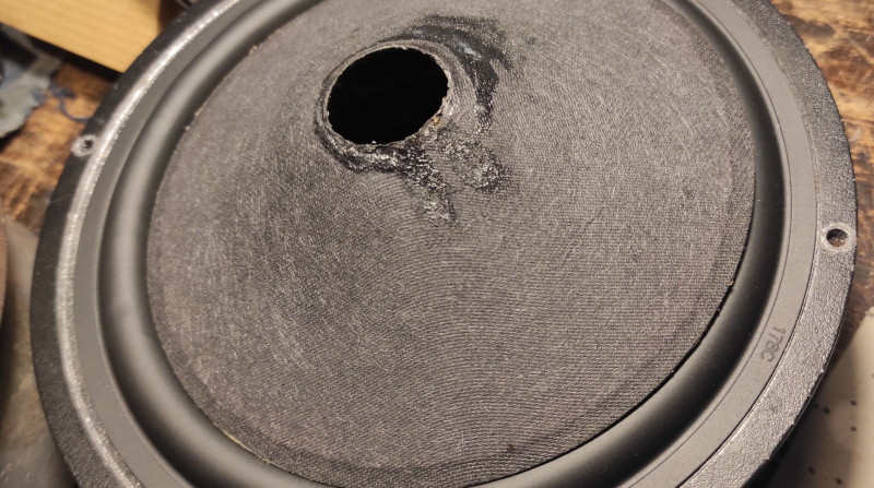

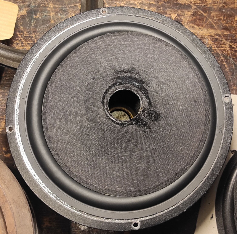

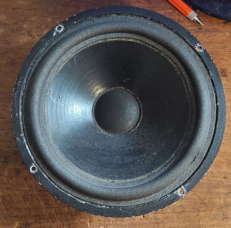

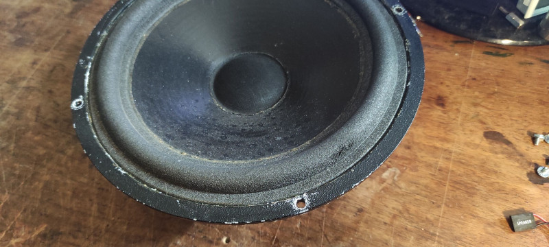

Sziasztok JBL tlx 40 hangdalpart érdemes megmenteni ér annyit ?
Tálatam ingyen elvihetőben de feleslegesen időt nem aldozok rá semmiképpen.
Ellenben ha valamilyen minőséget képvisel akkor megmentem

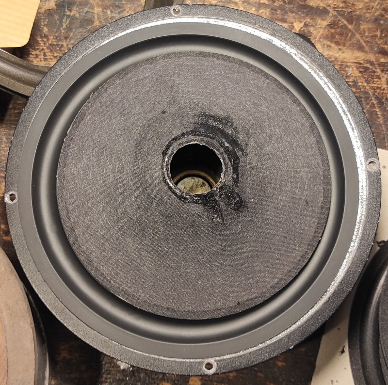

Másodlagos rendszerbe szereztem Sony ss-5177a hangfalakat. Jó kis vintage hangzás, nagyon tetszik. Seas driverek vannak benne. Hangváltója nem is hangvalto, csak kondik vannak a hangszórók előtt, a mélyre pedig a teljes jel ramegy.
Hangja elég döglött, a közel 50 éves elkok tuti nem megfelelőek már. Namost egyrészt szerintetek jó ez így ez a hangváltó megoldás, vagy esetleg lehet-e egy rendes hangváltót beletenni? Elvileg megvannak a frekvencia hatarok.
Ha maradok ennél a megoldásnál, akkor a 8 nF- os kondi helyett csak 7.8-ast vagy 8.2-es tudnék belerakni. Számít, hogy melyiket? Ez a közép előtt van. -

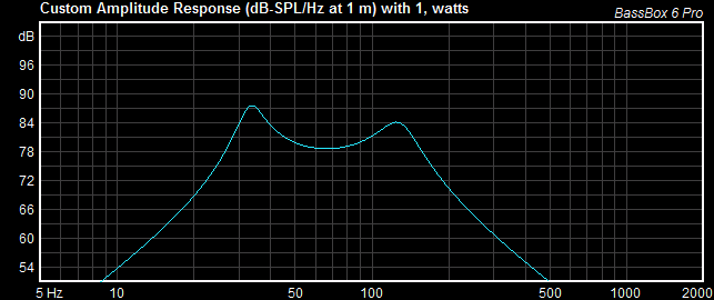

Igazából a doboz nem tudja, hogy milyen hangszóró van benne, le kell modellezni, és akkor meg lehet tudni, hogy mi történik. Annyi biztos, hogy az autós mély, amit említettél valamivel jobban működik egy egyszerű b-reflex dobozban.
Az SP 302c nem mélyhangszóró, inkább mélyközép. Gyengébb a mágnesköre, mint ami jó lenne ehhez a dobozhoz, vagy mint a HA31-es hangszórónak, amihez készítették. Így kicsit más SPL-fr válasz várható tőle. Kb. ez:
A baj mondjuk inkább a membránkitérés körül van, de ez a negyedrendű BP velejárója, nem a hangszóró tehet róla. -

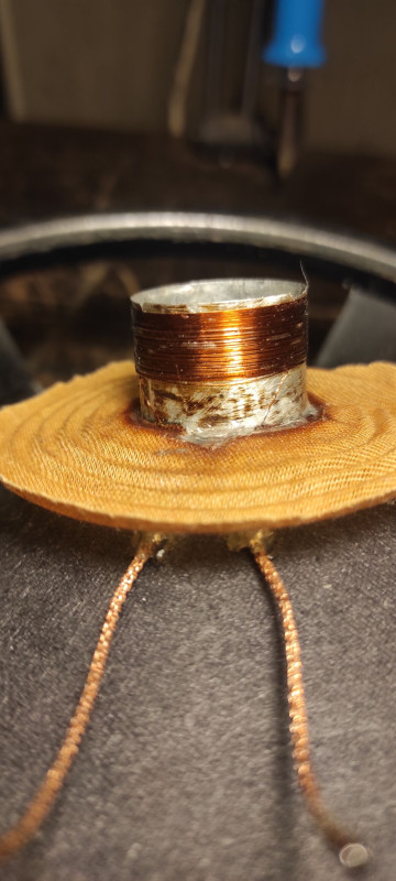

attiss66 #36755 üzenetére
A cséve nem csörög, ha a lengőcséve érne hozzá a vasakhoz, rögtön tönkremenne a hangszóró, vagy azt jelentené, hogy nem központos. Maximum a membrán érhet hozzá a fedőlaphoz.
Hát nem egészen így van ez sem, itt nem nyomásról és visszarúgásról van szó. De a doboztérfogat és a hangolás van hatással első sorban a membránkitérésre.
Ezeket fórumban nem lehet elmagyarázni, nem is erre való a formátum, ha érdekel, olvasgass a témában: [link] több tíz oldalnyi anyag, az elmélet alapjai le vannak írva, egyszerűbb formában.

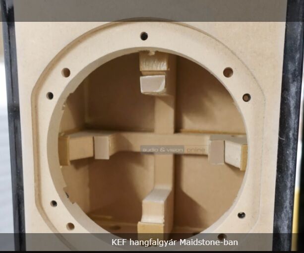

Én nem látom a képen (nem látszik jól), hogy mire gondolsz pontosan gumiszalagszerűséggel kapcsolatban. Mindegy is. Nem kell a KEF-fel foglalkozni.
Mélytartományban a szemközti oldallapok összekötése a merevítések lényege. Egyéb feladat nincs. Szélesebb sávban meg meg kell mérni, hogy mit kell és mit akarsz a dobozzal kapcsolatban csinálni, de általánosságban, ott a több és nem egyforma felületre osztás a cél. Mindenesetre átlagos méreteknél sokkal kevésbé jelentős a merevítések hatása, mint a belső állóhullámoké. Szóval inkább a lényegnél kell kezdeni (de persze a nagy felületekre is érdemes figyelni, ha vannak). -

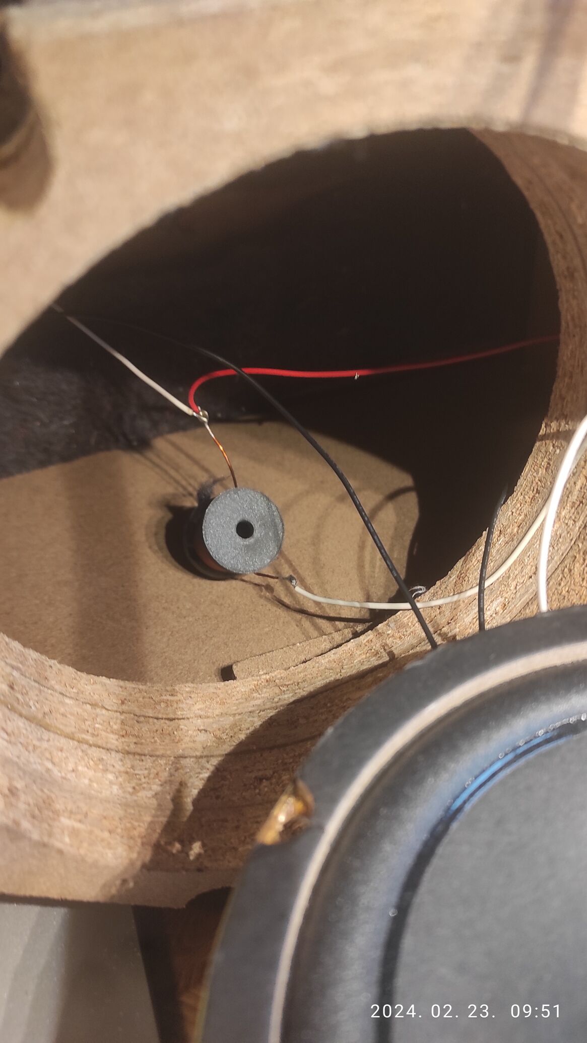

Sziasztok Hangfal belső merevítésre mi az alkalmasabb fenyő vagy keményebb fa pl bükk? Obiban néztem van többféle átmérőjű (25mm, 20 mm, 18mm stb) bükk rúd [link]
illetve 7x2 cmes bükk léc. Ezen kívül vannak még fenyő lécek, rudak különböző keresztmetszetben [link] [link] . Ti melyiket választanátok? Elég lenne egy 20 vagy 18mm átmérőjű bükk rúd , vagy a 7x2-es téglalap alakú bükk léc lenne a legjobb ? Esetleg a fenyő jobb és ha igen melyik méretben? A hangfal: 20 cm széles 28 cm mély és 90 cm magas . 2 utas, 2 db 13-as mélyközép van benne a hangfal 18 cm-es mdf lapból készült.A másik kérdésem ti beleragasztanátok vagy esetleg valamilyen gumi szalagot tennétek merevítő és a hangfal oldallap közé ? Az utóbbit jól látom az alábbi kép alapján a KEF-nél alkalmazzák? Vagy mi akar az a gumiszalagszerűség lenni a merevítés és a hangfal oldallap között? Mi értelme van gumit berakni a kettő közé? A gumi "elvezeti a rezonanciát"? Köszi elő
re is

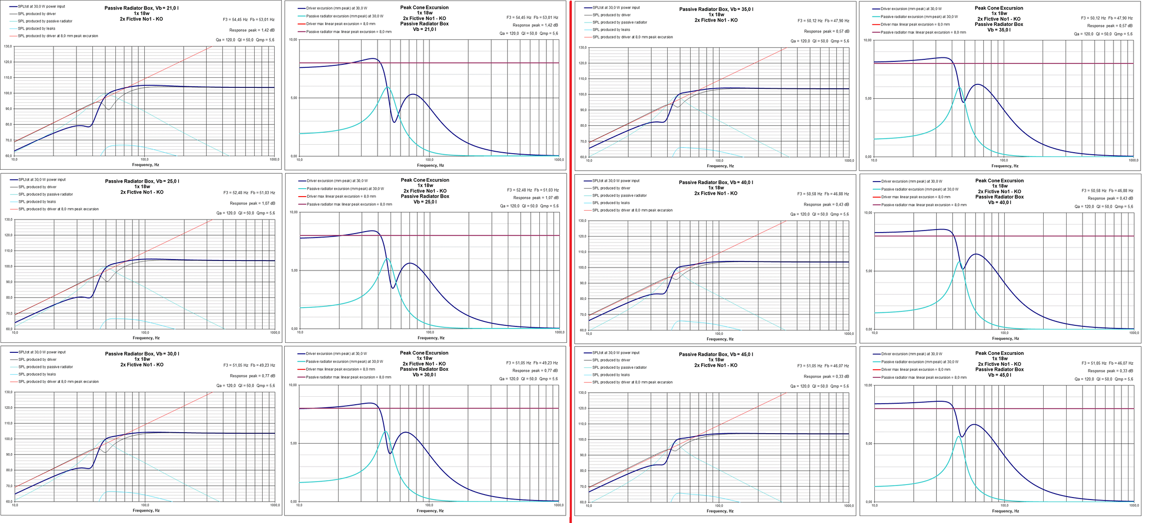

zeltam #36748 üzenetére
Hát nem tudom, mindenhol láttam már eltérést. De a Daytonnál gyakran nagy hülyeségek vannak az adatlapokon.
A mélyközéptől kisebb PR-el nehezebb megoldani. Egy darab kellene, és nagyobb, kb. 200mm-es, vagy 160-as, viszont akkor nagyon nagy engedékenységű, de már azzal sem az igazi.
A kettő darab 130-as meg még tovább ront a helyzeten.#36749attiss66
Szerintem nem érted egészen a dolgot. Nem a hangszóróra ráírt wattok lényegesek. Van egy elektromos terhelhetőség, és van egy mechanikai, előbbit nagyrészt a lengőcséve hűtőfelülete, utóbbit a doboz és a hangszóró együtt határozzák meg, és ezt előre a doboztervezés közben választod ki.A Quad 405 nagyjából jó 100W-ig, de csak 8 ohmos terheléssel, és normális táppal.
attiss66
Szerintetek egy Quad405/ténylegesen tudja a 100w-ot, a Monacor Carpower SP-302 C-t (150/300 w) [link] úgy dobálja, mint a rongyot/ erősítőre rátehetek e egy ilyen hangszórót. Gladen Audio RS-X 12 (500/750 w) [link] vagy egy ilyet, HIFONICS ZEUS EVO ZXE12S4 (300/600w) [link] . Olyan mélyhangszóró kéne, ami a legmélyebb hangoknál nagy hangerőn nem torzít, nem reccsen be/ne kelljen leszabályozni a limittel, mint a Monacor Carpower302-őt/, mint a 302C. További szempontok, hogy papír membrán legyen és gumi szegély.
zeltam
shalafi66 #36747 üzenetére
Nincs probléma, illetve annyi csak hogy nem jó ez a Pr. Ha már megvettem szerettem volna megtudni hogy ezzel kombinációval lehet e valamit kezdeni. Segítségeddel sikerült kideríteni hogy ettől lehetne jobb is és a kitűzött cél nem valósul meg. Kár hogy nem pontos a gyári adatlap. Ezek a pr-ok nem tudom még mire lesznek jók. Van olyan gyártó akinek az adatlapjai nagyjából valóságosak?
shalafi66
zeltam #36745 üzenetére
Szépen összefoglaltad, én ehhez sokat nem tudok már hozzá tenni.
Nyilván kisebb dobozzal gyengébb alsó határban, de terhelhetőbb. 2mm körüli lin. tartománnyal nem nagyon látom értelmét a huszon egy-két liter nettó hasznos térfogattól többnek. MaxSPL-t meg csúcsokban kell nézni a kritikus frekvenciákon. Nyilván nem a folyamatos 30W-ról van szó, mert nem azt hallgatod. De azt is látod, mert ott van, hogy rég túl vagy minden modellezésen az Xmax értéken, már ekkora bemenőteljesítménynél is.
Szóval a térfogatot határolja a mélyközép, a hangolást meg te választod meg, úgy, hogy neked jó(jobb) legyen.Normálisan így nézne ki, ami ehhez a hangszóróhoz az átlagosan jó hangolás:
22l fb=50Hz, világosabb a b-reflex, sötétebb a PR, hangolás kb. ugyanott, PR fs=20Hz, mindkét esetben 10W-tól kisebb teljesítményen túl fogja lépni a lin. kitérés maximumát. f3=48-50Hz.Természetesen ez, amit itt csináltam, a Daytonokkal nem fog menni, de ezt is írtam már.
Falközelben lehet alacsonyabb fb-t választani, erre jó amúgy a PR, kis dobozt tudsz alacsony frekvenciára hangolni vele. Egyéb esetekben nincs sok értelme passzív membránt használni, maximum dizájn. Az nem érdekes, hogy a modellezésben mit mutat az f3 pont, mert ilyenkor nem ez a lényeg, hanem a kiterjesztettebb mélytartomány.
De nyilván reflexcsővel mindig jobb lesz alacsonyabb frekvenciákon, mint PR-el.Hja, amúgy tényleg írtam már szinte mindent korábban is.
Ezért sem értem, hogy mi a probléma.

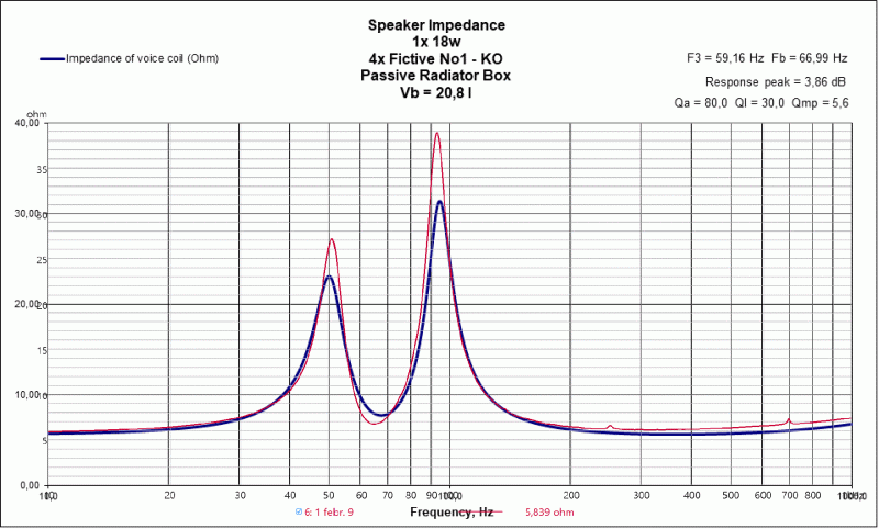

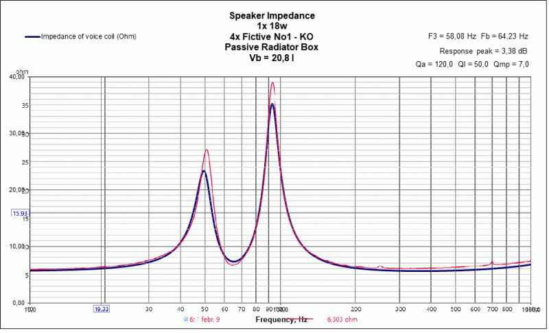

#36746DVlad
Az ED elektronika ezt árulja: [link] Az mk audio-nak nincs értelme, mindig túlárazott dolgok vannak ott. De nagyjából hasonló amit ott kiválasztottál is, csak többször annyiért. -
zeltam
shalafi66 #36744 üzenetére

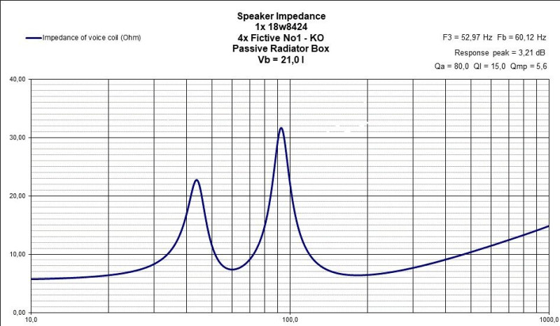

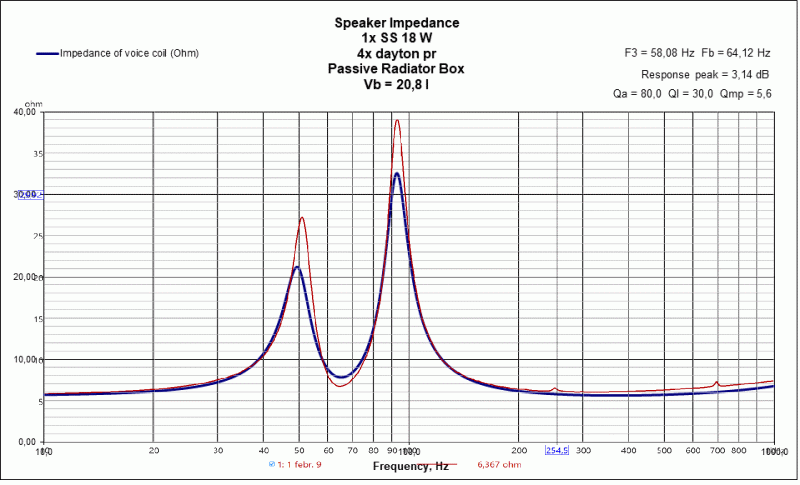

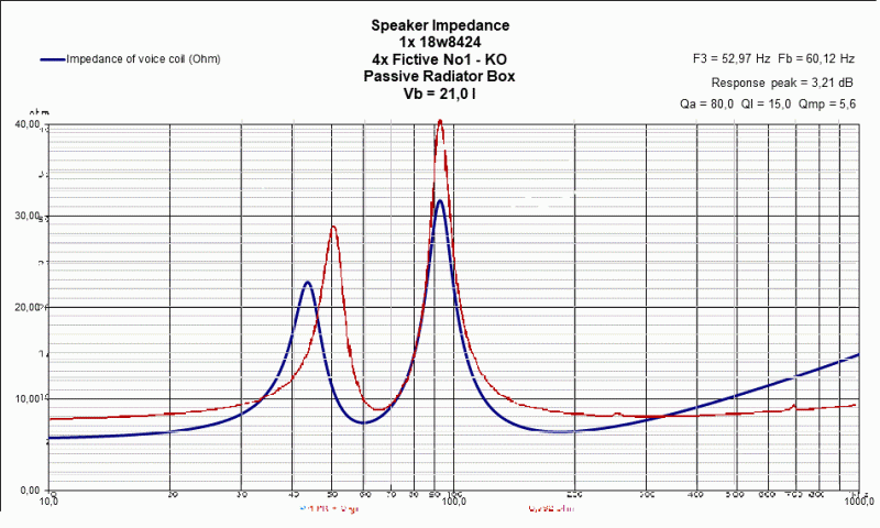

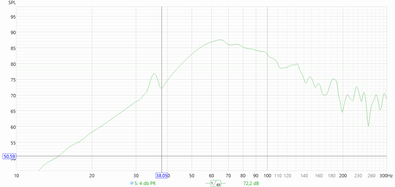

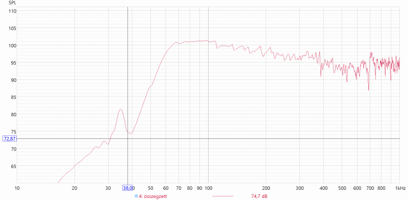

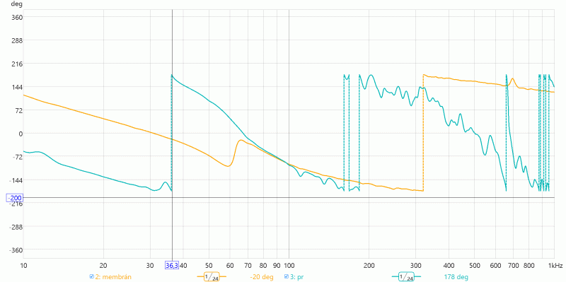

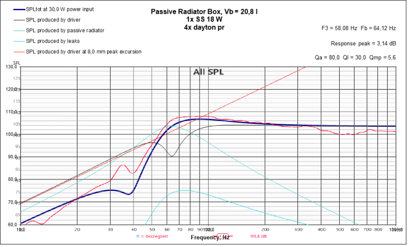

Újabb "jóhírek"!
Nehezen alakul ez nekem..

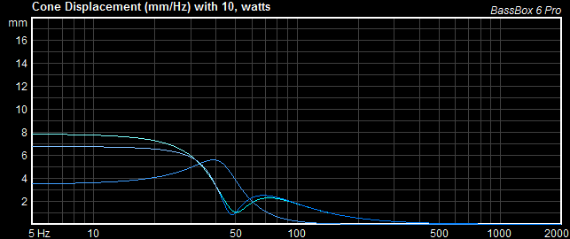

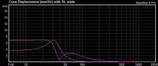

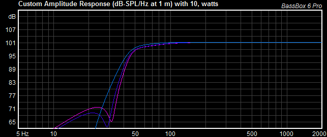

Akkor a modellezések jók, viszont a terv ezekkel a paraméterekkel nem optimális PR hangsugárzóhoz? (Persze azt is mondtad hogy nem jó a Dayton)
Igen az elején írtad 21-22 litert de azt gondoltam hogy ebben az esetben ha a kitérés szempontjából nem gond akkor lehet így használni.
Próbáltam az Mmp növelésével is hangolni a dobozt de akkor az Fb ugyan csökken de az F3 emelkedik. Az lenne a terv hogy a végén a meglévő PR al a lehető legszélesebb sávban működő hangsugárzó készüljön el.
A max Spl-t amire azt gondolnám hogy elég ,még sosem néztem sem zene hallgatáskor sem mozinál pláne nem külön csak a center csatornát figyelve. Valahogy megpróbálom megmérni. Tervezés szempontjából ez is egy fontos szempont.
Belátom ezekkel a mk és pr paraméterekkel jobb lenne a BR kivitel, de valahogy kíváncsi vagyok erre is. Persze lehetett volna jobb a pr is de ezt sikerült vásárolni elsőre.
shalafi66
zeltam #36743 üzenetére
22 liter nettó hasznos térfogattól többet ehhez a hangszóróhoz nem érdemes használni szerintem, de ezt már írtam.
A hangolási frekvenciát nem a doboztérfogattal kell beállítani, hanem a PR együttmozgó tömeggel.Egyébként nyilván te döntesz, mekkora terhelhetőség/maxSPL elég neked.
Ezek közül én egyiket sem építeném meg. Amikor a PR fs-e kivágja a hasznos tartomány jelentős részét, akkor nem értem mi értelme van az egésznek.
#36741DVlad
Nagyjából mindegy. Általában a vékony, akusztikailag átlátszó szövetek nem sokat változtatnak a hangsugárzók jó/rossz tulajdonságain. -
zeltam
zeltam #36728 üzenetére
Nézegettem a doboz hangolásokat és próbáltam összehasonlítani a 2db illetve a 4db passzív membrános megoldást. Igazából 2db-al szeretném a könnyebb elkészítés miatt. Az okoz e problémát ha mégis 4 db lenne úgy hogy 2db az előlapon a mk. jobb és bal oldaloán [kép] és még 2db a doboz alján lefele nézne és doboz valamilyen lábakon állna?Készítettem képet a modellezésekről, a 2dbos verzióban 35 literes dobozban még a lineáris tartományban marad a mk kitérése ezen a teljesítményen. A modellezésben 30W van megadva ,ezt még nem tudom hogy elég e vagy már sok is.

BigBlackDog
shalafi66 #36738 üzenetére
Vagy úgy. Akkor viszont gyanús, hogy a Sonido volt 14 évvel ezelőtt. Vagy az előző gazdájánál (bár utóbbit nem hinném, eléggé meg volt nála is becsülve és vételkor még a membránszél is szép állapotú volt).
Hangban egyébként milyen hatása van a körbevágásnak? Olyan nem szokott lenni, hogy körbevágás nélkül csak felragasztják a nagyobb szélt és lesz egy pereme a membránnak a ragasztott része kívül is?
Ezzel a gumiszéllel mintha kevesebb lenne a mély, de jó pár óra járatást követően, azért kezd már helyreállni a rend a megítélésem alapján.A szakadt, Sonido által rárakott hab megoldással a lenti képeken láthatóan nézett ki. Jól sejtem, hogy itt már akkor vágva lehetett?

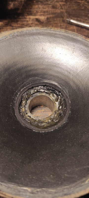

shalafi66
BigBlackDog #36737 üzenetére
Pedig az a gumiszél nem megy rá. Nem erre a hangszóróra való. Csak próbából rátettem ugyanarra a gumiszélre, amit a tiédre rakott fel, egy eredeti M21 membránt, amit a Sonido egyszer már körbe is vágott, és nem stimmel. Szóval, ha nem vágta körbe (valaki) akkor meg nem illeszkedik normálisan.
A ragasztás egyenetlensége csak esztétikai dolog, nem is annyira veszélyes. Leválni inkább akkor fog, esetleg, ha a ragasztó teljesen száraz lesz és kikeményedett. Lágyan még biztosan tapad. Meg azt a kis erőhatást vszeg el fogja viselni ami éri.Ezzel a hangszóróval/gumiszéllel, nem hiszem, hogy lenne következő kör.
Sokáig egyben marad valószínűleg, olyan lehet, hogy kikeményedik, kémiai öregedés miatt. Mondjuk eleve kicsit alacsonyabb az engedékenysége, kicsit keményebb, mint az eredeti.
BigBlackDog
shalafi66 #36736 üzenetére

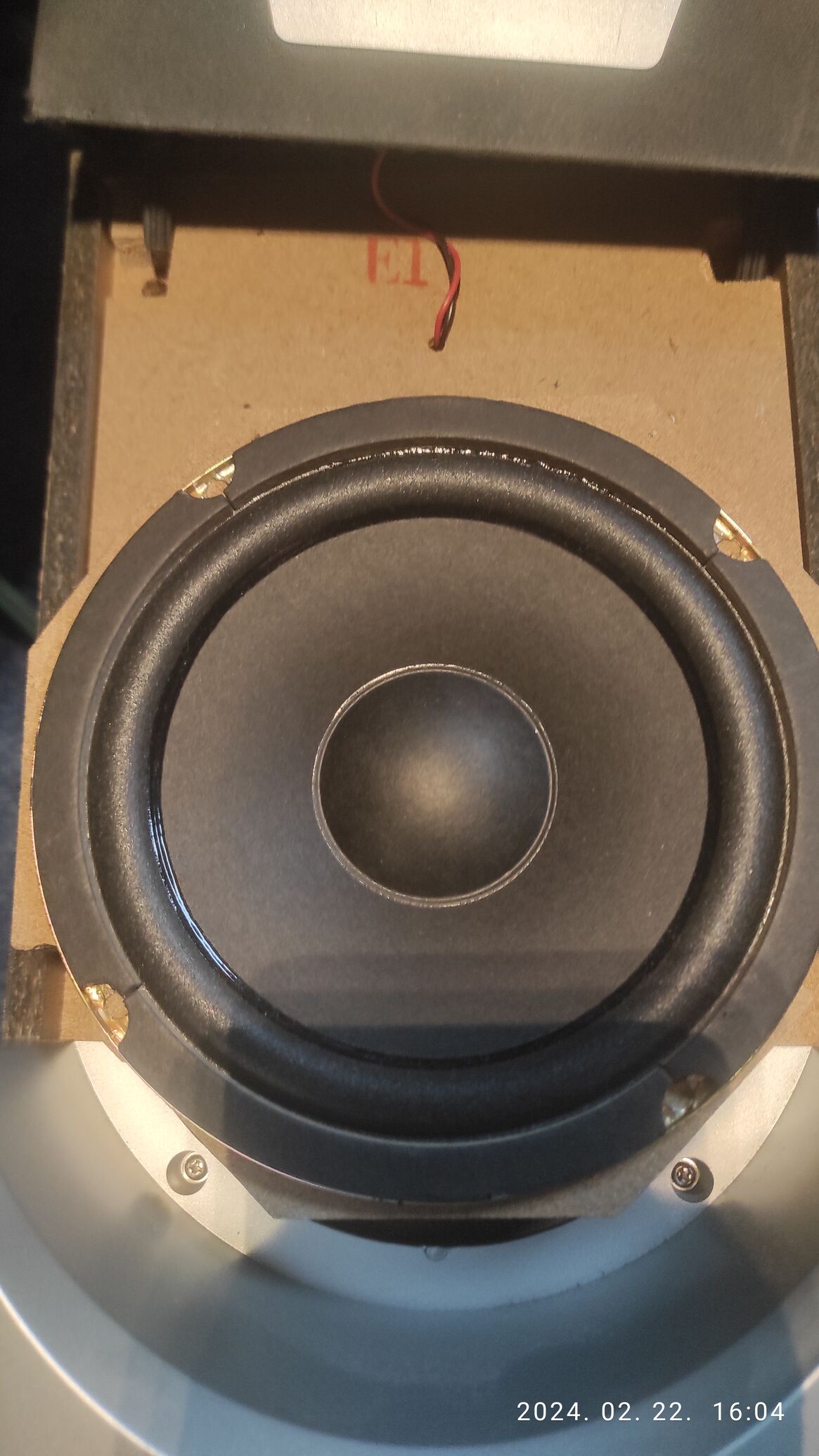

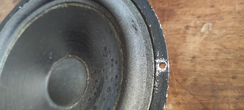

Vágás nem volt elmondása szerint, illetve én is úgy láttam, mikor leellenőriztem. Az dudorok nekem is feltűntek a képen, élőben viszont nem láttam (ez mondjuk furcsa is volt). Tegnap járattam alacsony, közepes hangerőn néhány órát, eddig nincs probléma, még nem vált le. Remélem nem is fog. Következő kör esetén (ha lesz) próbálom időben észre venni a jeleket, hogy cserélni kell, hogy be tudjak jelentkezni a kezelésre idejekorán.
shalafi66
BigBlackDog #36734 üzenetére
Ami a képen van, az biztosan nem lett jó, a gumiszél, amit rárakott nem illeszkedik a membrán eredeti méretéhez (vagy levágott belőle), és nem lett normálisan megragasztva, a ragasztási felületen látszanak az egyenetlenségek.
Yaltonos habszél az kb. így néz ki, annak sem jó a mérete (csak másképp), nem takarja a membránon a Sonidos ragasztási felületet, illetve a habszél geometriája sem jó, a pillét jóval magasabb pozícióba húzza fel, mint ahol eredetileg volt. És négy év után kézzel szét lehet húzni, egy helyen már eldörzsölődik.
shalafi66
BigBlackDog #36733 üzenetére
Hát tíz éve abbahagyott minden javítást, de az a hab, amit régen használt nagyon nem volt tartós. Mondjuk a YaltonAudio-s rosszabb.
Meg azért ilyeneket találok Sonido javításban tegnap is:
Illetve a Preludium nem Videoton hangszóró. Az Vifa. -
BigBlackDog
BigBlackDog #36729 üzenetére

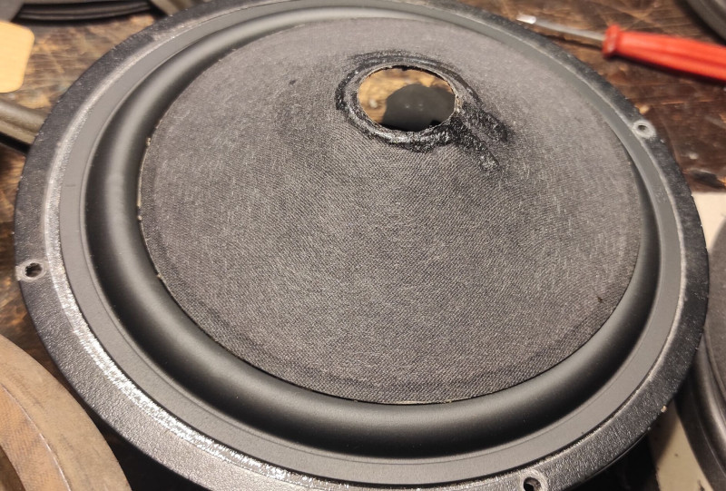

Leírnám a tapasztalataimat, hátha valakinek hasznos lesz; végül a YaltonAudionál kapott új membránszélet a két Preludium mélyközép. Flottul ment a dolog, gyakorlatilag azonnal tudott fogadni és 1 órán belül meg is volt a művelet. Az eddigiek alapján tudom ajánlani.
Volt nála habszivacs és gumi membránszél is, nekem utóbbira esett a választásom, mivel tartósabb megoldást szerettem volna.Hangban elégedett vagyok és szerintem az eredmény szép lett (Sonido által felragasztott haszivacs megoldás után mindenképpen);
shalafi66
Szívesen. Nem hiszem, hogy állóhullám lenne, akkor minden más méréseden ott lenne. Vagy behallatszik a többi sugárzó felület, vagy valami más probléma van, de az impedanciaválaszon nyoma sincs 35Hz körül semminek, ott is látszana, valami, ha ilyen lenne az SPL-fr válasz. Ez azért elég erős különbség 5-6dB.
#36729BigBlackDog
Igen, a Sonidonál amúgy sem dolgoztak nagyon tartós hab alapanyagokból, be is fejezték ezt az irányt, ott már csak textil van. Meg többnyire nagyon barkács M21 javítások voltak amik onnan kerültek ki, se a középre ragasztás nem volt meg se a habszél méretei nem stimmeltek, a porvédőt levágták és/vagy lecserélték, néha vágtak a membránból, nem egy szép munka általában, ami ott készült el tizenéve.A Yalton Audio nem jó ilyen hangszórókra, ezek finom munkát igényelnek. A membránszélek amiket ilyesmihez használnak, szerintem kisipari gyártások, nem érik el a H2000 vagy a SAL műanyaghab membránszélek élettartamát sem, 3-5 év alatt csereérett állapotúra tudnak bomlani.
Ezeket a Vifákat én csinálom meg legjobban, több, mint ezer darabot javítottam már meg. Gumiszélt pont ebben a méretben nem lehet venni, de nálam vannak még ilyen méretű 21-es Vifa gumi membránszélek, korlátozott darabszámban. De lehet gumihabbal is pótolni, azoknál az átlag habszélek élettartamának kétszerese várható nagyjából 20 év. A gumiszélek várható élettartama kb. 30 év, persze nem csak ez számítana, az engedékenység fontos mélytartományban, a geometria és a ragasztás meg középtartományban hat.A D25-ös dóm magasnál néha az elpárolgott ferrofulidot szoktam cserélni, mert szükség van rá, más ritkán kell, hogy az eredetihez hasonló állapotba kerüljön. Az M21-eknél esetleg még a kivezetések szoktak az lengőcséve huzal és a kivezetőszál találkozása körül nem, vagy nem jól átvezetni.

Nem pont építés, inkább csak felújítás; a beteg egy pár Videoton Preludium (B31). Mélyközepek széle megadta magát, habszivacs peremet kapott még 14 éve Sonido műhelyében. Ha van rá lehetőség, most kicsit tartósabb megoldást keresnék ezúttal, szóval gondolom a gumiperem lenne az egyik alternatíva.
Jelenlegi tapasztalatok alapján kinél érdemes cseréltetni?
YaltonAudioval kapcsolatban van valakinek tapasztalata?
Illetve még egy kérdés; ilyen idő hangfalnál érdemes felújítással, rendberakással foglalkozni? Hangra nem hallottam furcsaságot, illetve, ha jól tudom, akkor a peremcserén kívül még nem volt hozzányúlva sem.

Nem lehet ilyen az összegzett SPL-fr válasz, annak a modellezettre kellene hasonlítania, a 35Hz körüli kiemelés benne, nem létezik feltehetőleg. Ez valamilyen mérési hiba/anomália vagy a sok PR okozza (vagy valami más, amire nem gondolok).
A modellezésben feltehetően több csillapítóanyag van, vagy alacsonyabb a PR Qms, mint a valóságban, vagy mindkettő.viszont a fázis diagramon meg 36 Hz-nél van valami
Az egyértelmű, a ph. az SPL-ből következik.Így a Spl modell is kb. hasonlít az az összegzett méréshez.
Akkor ezekből a paraméterekből kiindulva, tudsz vizsgálódni a modellezésen, hogy milyen hangolás kell neked. -
zeltam
shalafi66 #36725 üzenetére

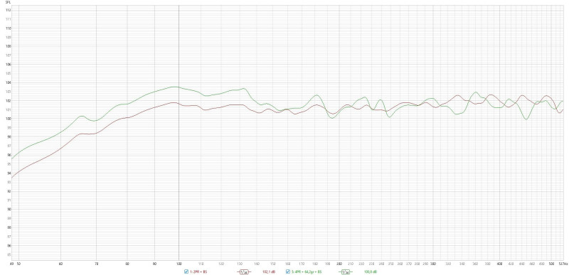

Készítettem ma új összegzett mérést a kioltás 39Hz-en van viszont a fázis diagramon meg 36 Hz-nél van valami. A tömeget 36,6 gr-ról 43 gr-ra kellett emelni hogy egyezzen a mért hangolással. Így a Spl modell is kb. hasonlít az az összegzett méréshez.
Biztosan jobb lenne az egy db nagyobb méretű PR de az elképzelt megjelenés miatt 2 vagy 4 db kellene a szimmetria miatt. A 2 db jobban tetszene. Ha a most kapott értékekkel modellezhetek, akkor megnézem milyen lenne ha csak 2 db lenne. -
shalafi66
Teljesen mindegy, mert ha csak adatokból számolod, akkor feltehetőleg úgysem lesz jó. A másik hiba, amibe beles szoktak még esni, hogy kézi multiméterrel megmérik a hangszóró induktivitását. Azt sem lehet.

#36723zeltam
Rendben.Mondjuk, hogy 35 vagy 38, az már majdnem mindegy. De egy kicsit magas mindkettő. Ezért is lenne jobb, egy darab, de nagyobb méretű PR.
shalafi66
zeltam #36718 üzenetére
Az összegzésben látszik, fs-nél ellenfázisban szólnak, kioltás van. Itt a 35Hz lehet az.
Az fs-hez az fs értékét írd.
A tömeghez meg annyit amivel egyezik a hangolási frekvencia. Nem is értem, miért modelleznél az adatlapi számmal. Nyilván mindig azt a paraméteret kell(ene) használni, ami a megmért hangszóróra (lehet) igaz.
Meg ha csak egy paramétert írsz át sérül a konzisztencia. Az úgy nem működőképes. Gondolom ezt tudod. -

shalafi66 #36717 üzenetére

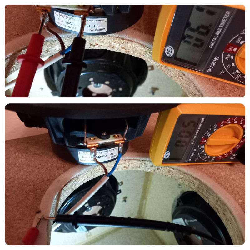

Este sikerült megoldani a Re problémát a dobozon belüli vezeték okozta a bajt. Egy pár krokodilcsipeszes próba zsinórt cseréltem ki, így most jó.
Említetted hogy a PR fs-e látszik az SPL-Fr válaszában ,ebben az esetben 38Hz lenne?
Ha igen és ezzel modellezve már majdnem egyezik a mért Impulzus válasszal vagy hagyjam az fs-t gyári értéken és inkább a tömeget írjam át? -
shalafi66
zeltam #36716 üzenetére

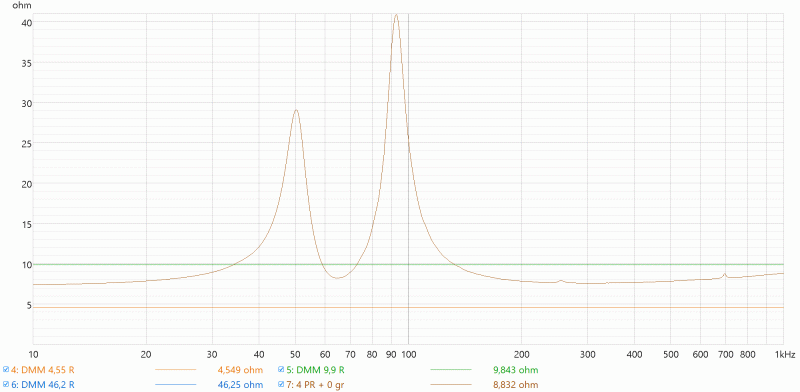

Hát mennyit mértél a hangszórón? Nem az adatlapi értéket kell használni. Vagyis hát a valósat kellene. DCR-t azért egy alap multiméter is megmér 0,1-es pontosságal. Ha az impválasz nagyon nem ezt mutatja, akkor rossz az egyik mérésed, feltehetőleg az imp-fr. Ez meg egy nem túl induktív hangszóró, valószínűleg a 6,6 körüli minimumpontból kiindulva, még az is lehet, hogy hibás a ScanSpeak adatlapon az Re=5,7 ohm.
Akkor lehet alacsonyra hangolni nyugodtan.
zeltam
shalafi66 #36715 üzenetére
Re.Na igen ezt mondjuk kiszúrhattam volna. Ráadásul a modell a jó,mert 5,6 ohm ha jól emlékszem.Viszont az impedancia mérés is jó elvileg az ellenőrző ellenálállás mérések miatt. Bekötéssel lehet valami. Este megnézem ezt is
25 m²-es helyiségben szólna , teljesen falhoz tolva centerként. Legtöbbször film megy ,néha koncert film is.
shalafi66
zeltam #36714 üzenetére
Nem jó néhány adat. Kezdve az Re-vel.
Meg vagy térfogat, vagy a PR Mms sem stimmel (vagy az engedékenység, de akkor az nagyobb eltérés). Ha a térfogat jó, a tömeget írd át úgy, hogy megkapd a hangolási frekvenciát amit mértél, kezdetnek jó lehet.
Kis helyiségben, falhoz közel (mennyire kicsi, mennyire közel?) szerintem akár 40-45Hz körüli hangolási frekvenciát is lehet választani, ha belefér az Xlin-be az SPLmax amit hallani szeretnél.
zeltam
shalafi66 #36713 üzenetére
Próbálom követni , kb. értem is mire gondolsz de még azért párszor le kell futtatni a gondolatsort.
Mértem impedanciát a 21 literes dobozon 4db Pr-al és összehasonlítottam az unibox-os modellezéssél. Paint-el tudtam mert mást nem ismerek hirtelen ahol egymásra tudok tenni két képet. Nem a legszebb de talán arra jó hogy látszódjon hogy ezúttal van különbség a modellezett és mért doboz közt
shalafi66
zeltam #36711 üzenetére
Hát szerintem meg lehet mérni a passzív membránt is, én szoktam rá rögzíteni lengőcsévét meg mágneskört a mérés idejére. Ez a legpontosabb lehetőség szerintem kisjelű T-S-re.
De egyébként, rengeteg más megoldás is van, pl. SPL-fr válaszban is látszik a PR fs-e. És abból az a jó, minél alacsonyabb. Meg a mech. jóságnak is magasabbnak kellene lennie, ezek miatt én biztosan nem a Dayton PR-t választanám. Főleg, hogy több darab is kellett belőle. Bár szerintem a 4 már sok (ezt modellezésben kellene megnézni, de rossz irányba módosíthatja a kitérés-profilokat). Meg a közölt Xmaxból ítélve biztosan nem túl jók a kitérésfűggő paraméterei sem. Plusz olyan eltérései vannak a két megadott adatsornak...Hogy még hasonlóság sincs.
Nade, vissza a PR méréshez. Még ennyire sem kell bonyolítani, igazából nem kell hogy tökéletesen pontos adatai legyenek a PR-nek. Az gyakorlatilag csak egy reflexcső. Ha veszed a gyári paramétereket, megcsinálod a modellezésben amit szeretnél, megnézed a hangolási frekvenciát, majd ugyanezt megcsinálod a valóságban is, onnan már csak +- tömeg változásokat kell csinálni, azt pedig le tudod követni a modellezésben is. És nyilván ott választod ki az irányokat, fb, V, Pmax, X max-mech, SPLmax korlátok. Ezt a részét nem az összegzett mérésekből fogod eldönteni.
Remélem követhető így, hogy mire gondolok.
Ha ez megvan, akkor lehet tovább menni.
BS logikus, távolabbi méréseken látszik, hogy mit és mennyire kell kompenzálni. Ha kell egyáltalán. Kisebb helyiségben, főleg falhoz közel, 90%-ban semmi szükség rá, a mélyközép-magas szűrésébe beépítjük.

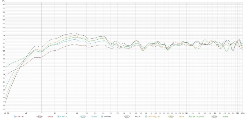

Visszaolvasva valóban kevés információt írtam le. Igen ezek összegzett mérések lennének az Edge-ből importált BS-el kompenzálva. Minden alkalommal megmértem a membrán valamint a passzív membrán frekvencia válaszát majd összegeztem és kompenzáltam ezeket. Az ismételhetőség még mindig probléma mert nincs egy olyan helyem ahol úgy maradhatna a felállított mérési körülmény, egy szobában tudok csak mérni ahol el kell pakolnom. Ráadásul ezek a mérések úgy készültek hogy egyesével fűrészeltem a membránok helyét ezután összeszereltem majd megmértem majd ismét szétszedtem és megint fűrészeltem és nem is egy napon történt mindez. Persze próbáltam mindent a legpontosabban visszaállítani. A grafikonok alatt az info sávban jelöltem PR-ok darabszámát illetve a hozzáadott tömeget. Szóval a grafikonokon ugyanaz a doboz látható egyre több darab PR-al. Ezt azért csináltam mert 4db volt itthon és látni szerettem volna hogyan változnak a dolgok. A mért TS alapján BR dobozban modellezve 21literes dobozban 53Hz-es hangolást gondoltam jónak, ehhez hasonlót szeretnék elérni PR-al. Az is simán lehet hogy valahogy nem jól használom a programot és így fals dolgokat látni. Most ez a 4db PR van, ezekkel ill. a 18w hangszóróval szeretnék egy használható dobozt összehozni a tapasztalat szerzés és akár a dizájn okán. Szívesen megmutatom bármelyik mérést hátha kiderül hol a hiba. Nem szerettem volna felesleges vagy haszontalan méréssel teli szemetelni az oldalt. Akár újra mérem az egészet. köszönöm ha segítesz.

Ezt sem értem, meg a méréseket sem. Alapból valami összegzést látunk, gondolom valami kompenzálással (ki tudja milyennel), a középtartományok nem egyeznek, nincs megismételhetőség, csak hullámzás, szóval ez így kissé értelmezhetetlen. Azt sem látom, hogy melyiken mit csináltál, és miért lett olyan, amilyen, szóval így mégis hogy lehetne bármit kitalálni belőle. Vagy rámutatni, hogy melyik lehet jó. Mármint csak rámutatni lehetne. Meg attól is függ, hogy milyen tulajdonság alapján kérdezed, hogy melyik jó.A hangolás ahogy már említettem, nem látszik, de a két kiválasztottnál valószínűleg olyan alacsony frekvenciájú és jóságú, hogy kb. majdnem zárt dobozt csináltál belőle. Legalábbis ilyen akusztikai felüláteresztő BR vagy PR hangsugárzó nem létezik.
Ami stimmel is, falhoz közeli elhelyezésnél a zárt doboz akusztikai szűrőként talán a legjobban kezelhető levágási meredekségű.

Nekifogtam újra a PR-os próbálkozásomhoz, [link] melyben a korábban mutatott SS18w8424-el szeretnék hangsugárzót készíteni amit amennyire lehet minél szélesebb sávban használnék. A dizájn valami ilyesmi lenne [link] ,falhoz közel lenne elhelyezve. 21 literes dobozban végigmértem 2,3 és 4 db PR-ral valamint még két mérés a 4db os verzió plusz súlyokkal. Nekem a 2 és 4 membrános + 64,2gr verzió tetszik.Azt szeretném kérdezni melyik lehet a legoptimálisabb megoldás az 5 közül? Ha a 4db osat választanám úgy hogy kettő előre néz és kettő lehefelé a dobozt lábakra vagy állványra helyezve ez okoz e problémákat? -
