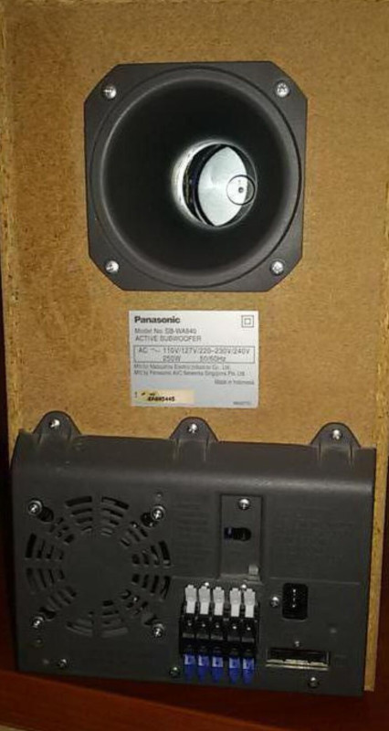

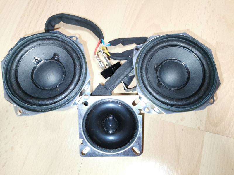

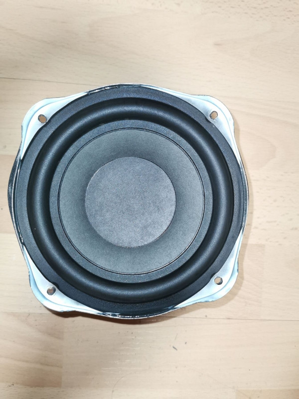

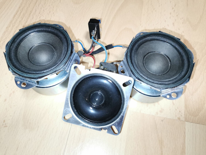

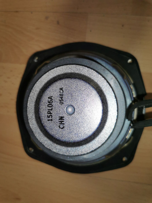

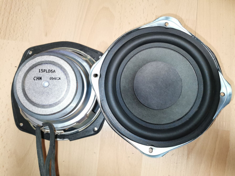

bghistvan
shalafi66 #36876 üzenetére
Azért egy 65C31LA tv-t nem kendácsolok a végfok miatt jó? 😀
Viccet félretéve, tényleg nem xarrágóskodni akarok, nem is szoktam, nem is vagyok olcsójani😀mielőtt itt ez jönne le.
Egyszerűen arról van szó, hogy mivel az SAHT885 panához érzelmi okok folytán kötődöm, azt a részét ami még megvan belőle, felakarom támasztani más köntösben.Fent említett oled hangját szeretném feljavítani, és először úgy voltam vele, kap egy soundbart vagy egy hangprojektort, de elég satnya a felhozatal, abszolút nem mozgat meg.
Így kezdtem el húzni affelé, hogy inkább egy 2.1 vagy egy 3.1 rendszert adnék hozzá ( kicsi a tér ahol a tv van)......és itt jött képbe a már régóta a szekrényben porosodó 19! éves cucc, ami elég szépen muzsikált, aztán pár hsz után írtad is, hogy kössem ki a végfokot a tv-ről😀 (köszi)
Arra jutottam végül, hogy veszek egy erősítőt, és a rendszer hangszóróit, amik tényleg gyönyörűek szólnak, arról fogom hajtani (center, frontok, subok),mindenképpen másik általam készített dobozba fogom rakni.
Faanyagom, eszközeim vannak, hogy ezeket elkészítsem,és meg is jött a kedvem hozzá. A hangszórókat tegnap ki is kapdostam, és csatolnék pár képet, ezekkel kapcsolatban szeretnék segítséget /tanácsot kérni tőled, mert pár dolog nem tiszta számomra.

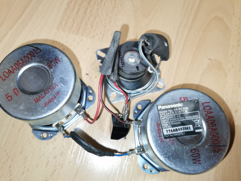

Center sugárzó: 2 utas, 3 hangszórós 4ohm!
Modellszám: SB-PC930

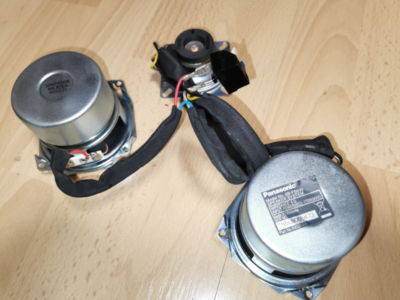

Front sugárzók egyike: 2 utas, 3 Hangszórós 6ohm!
Modellszám: SB-FS930
A gyári mélyládából kiszerelt subokat illetően nem találtam fellelhető pontos dokumentációt a neten, sem a készülék kézikönyvében, hogy hány ohm-osak....(?) /ezek sorba voltak kötve, gyaníthatóan 6ohm-osak lehetnek egyenként, mert a korábbi kisebb teljesítményű panasonic subládák specifikációi érdekesmódon ezzel ellentétben elérhetőek 😏
Típus : SB-WA885
Így, hogy mindkettő (3) komponens eltérő ellenállásokkal rendelkeznek és mivel működtek is korábban a gyári aktív rendszerben , ugye hajthatók egyszerre házimozi erősítőről?
Milyen erősítőt érdemes beszereznem ami ezt tudja kezelni?
Kell-e ez esetben, szükség van-e bármilyen módosításra?Köszi előre is!

bghistvan
Üdv sziasztok!
Egy kis méretű szobában lévő 65C3 Oled tv hangját szeretném megtámogatni valamilyen hangrendszerrel és miközben nézegetem a soundbarokat, elgondolkoztam egy szimpla 2.1 aktív rendszeren is, számításba jöhet az is.
Mivel itthon van már jó ideje elfekvőben egy nagyon régi Panasonic SA-HT 885 5.1 rendszerem ami anno nagyon szépen szólt, (csak az aktív sub, center és az első kettő hangfal van meg hozzá, távirányító nuku) eszembe jutott, hogy mi lenne ha megpróbálnám ezt a rendszert kiépíteni, azaz kapna két új hangfal dobozt,és plusz egy új ládát az iker sub.......
Ugye ez egy 5.1 kompakt rendszer volt, klasszikusan a tápkábel ment a ládába, ládából a hangszórók, és a fejegység egy kábellel csatlakozott a ládába, amin keresztül szabályoztam az aktív ládát.
Kérdésem az lenne megoldható szerintetek ez egyáltalán?
(tehát új dobozokba hangszórók be +az új ládába subok és az erősítő be,majd hdmi +optikai csatlakozó, és direkt hangszabályozásra opció a régi fejegység kihagyásával a "rendszerből)?
Tudom kókánynak tűnik, de mielőtt kidobnám a levesbe, gondoltam hátha.... nem képvisel nagy értéket, de tényleg szépen szólt......
Ha nincs opció rá, akkor kuka és lesz majd soundbar vagy egy aktív 2.1 rendszer.
Köszi
Ez a subláda hátulja (2 mélynyomó), nincs hdmi, se optikai.Erről komplett hiányos rendszerről van szó, se hdmi, se optikai 😀
