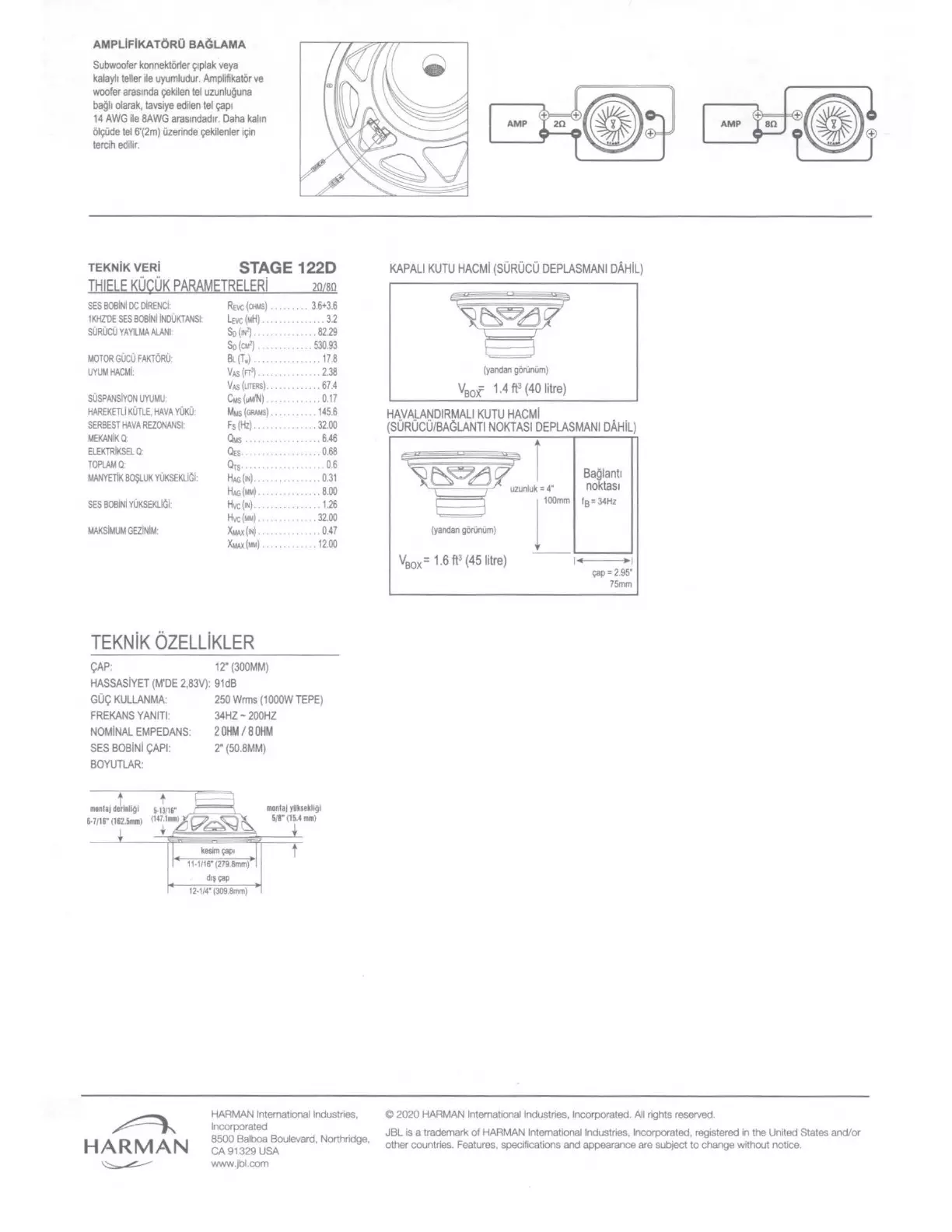

Megnéztem a kisebb Stage-et, nettó 45 liter, 35Hz-re hangolva, kb. 35Hz-es alsó határfrekvenciát mutat féltérben, és 200-250W-ig lineáris tartományon belül van. Az érzékenység hasonló, mint a 300-asnál.

#36208tvamos
A Pio hangszórók általában gyengébbek szoktak lenni, mint a JBL mélyek. És vagy nincsenek még T-S adatok sem, vagy nem pontosak.
De most komolyan mi ez az adatsor.Ennyi a fölösleges infó belőle kb.
A TS-A300S4 így ránézésre valahol a WS1200-hoz hasonló lehet képességekben, de attól kevésbé érzékeny, bár ahogy emlékszem, régebben a Pio-nál kisebb volt a lengőcséve átmérő, 37mm 50 helyett, ami jóval kevesebb elektromos terhelhetőséget jelent. Most erről nincs adat, vagy csak nem találtam.
Hát, bármi a falra/plafonra szerelhető
kérdés, hogy mekkora az a dolog, ami elfér ott. A lehetséges maximális méretekbe belefér legalább maga a hangszóró? Ha nem, akkor tényleg ott a lapos WS1200, amit először írtál.
#36211Honda567
Ahhoz elég, hogy ne menjen tönkre nagyon könnyen a magashangszóró. Hangszórófüggő természetesen, de inkább a 2,2uF körüli értékkel kezdd. Meg nyilván nem polarizált kondenzátorral (NP elkó vagy fólia).
Ha többet akarsz megtudni és pontosabban, akkor el kell árulnod, hogy milyen hangszórókat használtál. -
Honda567
Mühelybe kintre csináltam egy dobozt 16cm mélyközép 4ohm hangszórót tettem bele, van benne egy 8ohm magas is milyen kondit tegyek a magas elé? Ajánlottak nekem 2,2-4,7 mikrós kondit elég az szerintetek?
shalafi66 #36207 üzenetére
Hát persze, hogy nem! De nem is kell, mert "Nagyon sok lehetőség egyébként nincs, 40-80 liter, 28-35Hz közötti hangolás bármelyik ma kapható 300mm-es hangszóróhoz jó. Körülbelül."...
Ott van alul, hogy a http://diysubwoofers.org és a Klinger szerint készült (ugyan azok a képletek vannak bennük). A WinISD-vel is egyezik az eredménye. De a semmitmondó benyögésed megint nagyon sokat segített mindenkinek. Meg ne lásd a tevékenységed kívülről, erre vigyázz! Bár ezzel nincs is gond. -

A lényeg itt van.
Szinte ugyanaz, mint a CS1214 volt régen. Csak a neve más, meg valami új membránt vettek hozzá, hogy ne ugyanúgy nézzen ki.A doboz ugyanaz hozzá, 65 liter, 28-30Hz fb.
Hangnyomás-frekvencia válaszban számottevő különbség nincs, a Stage 122 valamivel érzékenyebb, de ami a nagy különbség, hogy akár 800W-ig lineáris tartományon belül marad.
A gyakorlati haszna a nagyobb elektromos terhelhetőségnek és lin. kitérés tartaléknak, hogy feltehetően alacsonyabb THD várható, és lassabban melegszik fel a lengőcséve. -
shalafi66
tvamos #36200 üzenetére
Semmi gond a JBL-lel, tizenévek óta ezeket a mélyhangszórókat ajánlom alap mozis szubnak. Csak korábban még CS1214 néven gyártották kb. ugyanezt, és nem 40k, hanem 14 000,-HUF volt az ára.
Azért a Stage 122 inkább, mert jelentősen nagyobb a lin. kitérés tartománya, és az elektromos terhelhetősége is jobb lehet, mert nincs ez a választható 2-4 ohm impedancia.
Viszont a kétféle kapható verzióból ki tudod választani, hogy 2, 4 vagy 8 ohmos hangszórót akarsz-e / tudsz-e jobban meghajtani.Ha tudsz nyomtatni szép sima felületet, és elég masszív csövet, akkor lehet végülis, de ezt inkább a gyantás nyomtatók tudják, a szálassal én inkább nem kísérleteznék.
Ott van amit linkeltem, a logoteches 1000,-Ft alatti áron, abból veszel kettőt, közé meg hosszabbításnak szürke PVC lefolyócső, az is 110mm-es.
