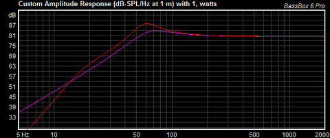

CS 250 szintén a picike lengőcséve miatt.Nagy választási lehetőség nincs, Gladen érzéknyebb, de 60Hz az f3 autóban talán 50, a másik kettő kevésbé érzékeny, de 47 és 44Hz körüli f3 pontokkal működnek, az autó kis zárt terében akár 30-35Hz is lehet belőlük.
Gladen Audio RS-X 10
1-W SPL = 86,03 dB
F3 = 61,18 HzPunch 10" P2 2-Ohm Rockford Fo
1-W SPL = 84,03 dB
F3 = 46,85 HzMP 250 D2.3 PRO
1-W SPL = 82,97 dB
F3 = 44,67 Hz#36380bkercso
A két kisebb hangszóró 400W-ig Xlin érték alatti kitéréssel működik a 17 literbe zárva (elméletileg). A harmadik akár 1000W-ig is. A valóságban azért nem ennyire jó a helyzet, de bőven összejöhet a többszáz W (persze hangszórónál nem RMS értékre gondolunk sosem, ez nem vasaló). -

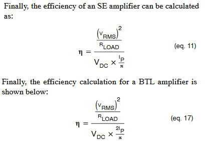

Autós végfokhoz a BTL képlet kell, Vdc a féltáp, Ip a csúcs kimenőáramKhaosz55:

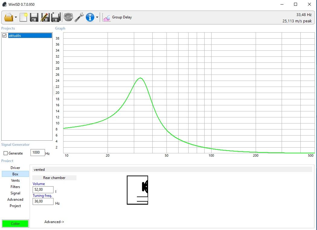

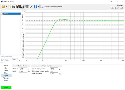

A WinISD utolsó verziója tök jól sikerült, végre lehet paraméterezni normálisan. Biztos, hogy nem számol hülyeségeket.
A hangszóró mágnesköre mögött pár centiméter levegőnek is kell lenni, úgy számolj.
25cm-es hangszóró 17 liter nettó hasznos (nem ekkora a doboz belülről, hanem nagyobb) térfogatban elég korlátozott mélytartományban, 40Hz alatt ne várj f3 pontot. Azt a hangszórót válaszd, amelyiknek nagyobb a lengőcsévéje, és kisebb az érzékenysége (ez feltehetően jobb alsó határfrekvenciát hoz majd magával), illetve legalább 4 ohmos variációban beköthető. A többit úgyis aktív korrekcióval lehet/kell megoldani.
A Gladen szerintem rendben lehet, ha hasonlít arra, amit ígérnek róla, meg az MP 250 is jó, de a D2.3-as verzió, mert abból lehet csinálni 4 ohmos bekötést.

Sziasztok, kis segítséget szeretnék kérni.
Még évekkel ezelőtt a WinISD progival tervezgettem mélyládát a kocsimba. Sajnos valamiért a mostani verziókkal hülyeséget számol a progi, hiába adom meg a megefelelő hangsugárzó paramétereket.
17 Literes zárt ládába keresek hangsugárzót. Az erősítő teljesítménye 4Ohm 360W Rms 2 ohm 560W Rms. Persze nem kell kihasználni.
A következő 25cm-es sugárzókat találtam amit zárt ládába ajánlott, de a freki menetet illetve a SPL-t nem tudom lemodellezni Win ISD-ben.
Valami képet szeretnék kapni mégis milyen lesz a láda kb. Pár gyártó a 155mm-es maximális beépítési mélység miatt nem jöhet szóba.
Hertz CS 250 S2
Gladen RS-X 10
Rockford Fostage P2D2-10 15,04cm beépítési mélségével ez már necces.
Hertz MP 250 D4.3 PRO
Van valami progi amivel értelmesen tudok tervezni freki menetet és spl-t? -

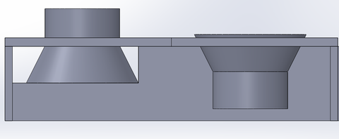

Amúgy miért kell isobaric doboz? 0,2-0,3 liter helyett megépíted mondjuk 0,5 literre egy hangszóróval és ugyanott vagy.
terapeuta007
igy van megoldva a az hogy isobar legyen szoval elvesz a doboz terfogatbol ha push pull egymasba forditom tul sokkal magasodna meg a doboz.
ahol atlehet látni ott van a doboz maradék terfogata mögötte.egyszerusitve van de nyilvan megvan csinalva kulon teljesen zártan a befordiott hangszoro eleje és a kifele néző hátulja közötti térfogat

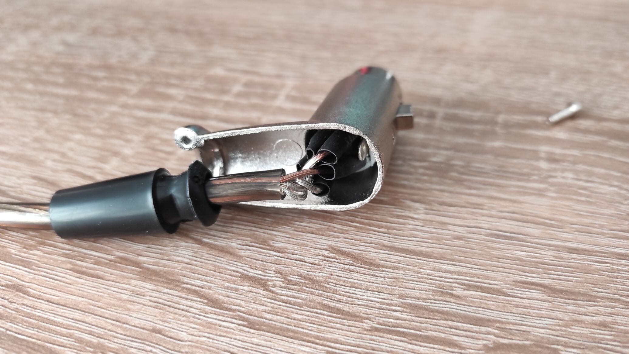

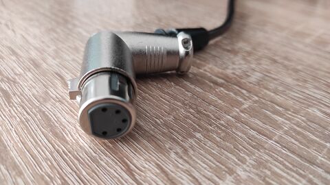

Anonymus23 #36367 üzenetére
Hát, nagy bajt nem okozol vele végülis, csak számozd be az ereket
. Másféle 5p csatlakozó nem jut eszembe, legfeljebb a din, de abba meg nem fér bele az 5*0,75-ös kábel. A másfeles meg főleg nem.
#36368terapeuta007
Mivel se megmérni, se kiszámolni nem tudod, ezért mindegy.Enélkül meg értelmes megoldást sem lehet ajánlani.
Az izobár csak annyit jelent, hogy két hangszórót csatolsz minimális térfogattal azonos nyomásra, ha egymással szembefordítod, az a doboztérfogatból nem szokott elvenni.
A hatása csak annyi, hogy a két hangszóró feleannyira hangos lesz, de feleakkora térfogat is kell a kettőnek. Semmi másban nem különbözik (Illetve P duplázódik).
Passzív membrán mellé többnyire értelmetlen a reflexcső, hiszen egyikkel a másikat szokás helyettesíteni, legtöbbször azért, mert az egyik kivitelezhető inkább jól. A csőből és a passzív membránból egy hangolási frekvencia lenne, valószínűleg elég nagy veszteségekkel. De ezt is le lehet modellezni előre. A p. membrán egyébként mindenképp kevésbé hatékony hangnyomásban, mint a cső, de a cső nem mindig fér el, és le is kell vonni a nettó hasznos térfogatból.
denesdr
terapeuta007 #36368 üzenetére
Passzív membrán és reflexcső kombinálása szvsz semmi jóra nem fog vezetni.
Az isobaric megoldás arra való, hogy csökkentsük a szükséges doboztérfogatot, semmi másra. -

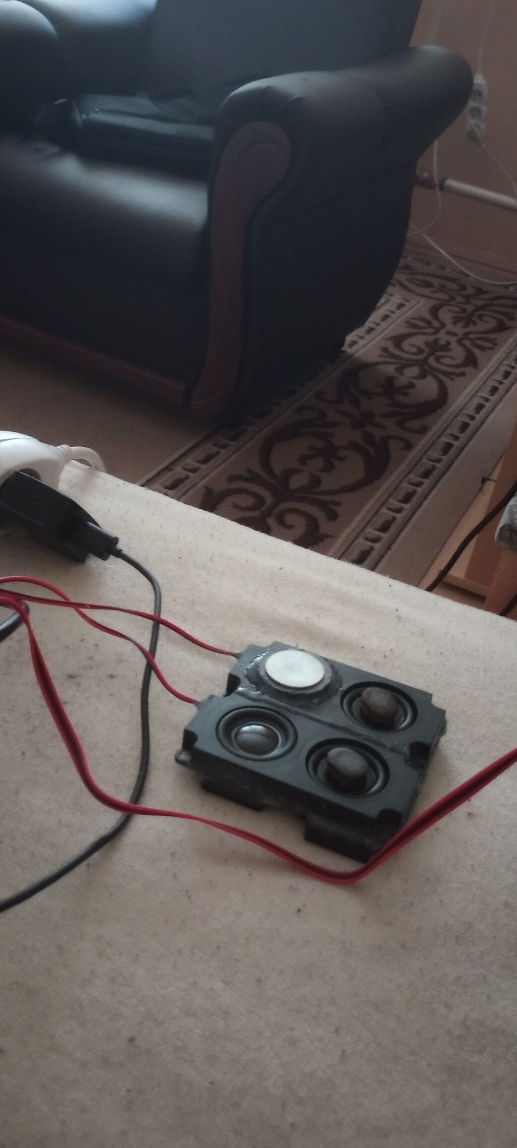

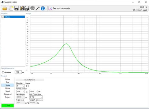

sziasztok
két kis hangszoroval (45mm membran) isobaric dizàjn.
van két passzívom amiknek viszont a memranja csak 25mm.a passzivra gondolkodtam h rakok sùlyt. raktam ràjuk 10grammot de van 3.5 és 5g sulyom is.
REW el nem tudtam semmi egyertelmut mérni hogy mitortent nem a legjobb a mikrofon meg semmi. de az biztos hogy több mélyet hallok. és a freq response is eltolodott picit balra. de nem egyertelmu hova van hangolva. szerintetek 3.5 vagy 5g al erdemesebb? majd probalhatok kesobb REW merest kirakni ide. hatha jobban sikerul.aztàn meg azon is gondolkodtam hogy mivel kis dobozban van (0.2 - 0.3 liter)
reflex nyilast is raknàk rà. de nem hangolva semmi ertelmes freqre persze.hisz olyan hosszu csõre nincs helyem.azon gondolkodtam h egy 2 centi atmero koruli rovid port lenne de viszont mi van akkor ha csillapitast rakok pl vatta a reflexcsõbe magàba? és akkor így tudok hagyni elég nyomàst esetleg a passzivoknak is?
ez azert gondolkozom mert 15w rms hangszorok lesznek ezek elvileg és lehet lesz eleg power meg lehet értelme de nemtudom.
tudom hogy elvileg reflexxel nem kene mukodnie passzivnak mert elmegy a nyomàs de ilyen kicsi esetben isobaric elrendezesben kitudja.
jelenleg még nem jottek meg a 45mm es kishangszorok és most a ket paszivom van meg két papiron 5W(inkabb 2-3 😂 )os 30mm es hangszoro meg a dobozjuk. az egy 3 hét mire megjon a két 15w 45mm.
ez a ket kis 30mm es màr isobaric elrendezesben van meg ottvan a passziv is és azt megkell hagyni hogy sokkal ertelmesebben szolnak a passzivon sullyal meg isobaricban mint gyàrilag 😂
viszont fele akkora térfogatban mert az terfogatot vett el a dobozbol hogy megoldjam az isobaric dolgot.
majd a doboz hàtulrol nagyobb terfogatot kap egy kicsivel ahol lesz majd. nem az eredeti hatuljat fogom hasznalni.
Anonymus23
shalafi66 #36366 üzenetére
5x1,5-es van itthon, költözés után 4 klímát kötöttünk be, ez a kábel van a kültérik és a beltérik között. Igazából 5 m elég lenne ami plusz, a mostani is 5m, egy 4 m-es fal két végébe szeretném felrakni a tartókat, kb 160-180 cm magasan, és a jelen 5 méter kábellel ez kevés. (most jut eszembe, hogy még optikai kábelt is vennem egy hosszabbat, mert a mosatni csak 3 m-es.

Anonymus23
Nem teljesen vág ide, de talán mégis:
Adott egy Edifier R2750DB sztereó polchangfal, költözés miatt egy jóval tágasabb helyre kerül a technika, és a problémám az, hogy a fő hangfalból a kábel, ami a bal oldaliba megy, az fixen be van kötve és kevés a hossza, azaz egy hosszabbító kellene.
Azt már kiderítettem, hogy XLR 5 pines csatlakozó van a kábel végén, a kábel maga 5 eres, a külső vastagsága 5mm.Tudnátok ajánlani olyan céget, aki korrekt áron gyártana nekem ehhez egy hosszabbítót, nekem nem igazán van se tapasztalatom se technikám ehhez.
Köszönöm a segítséget előre is!

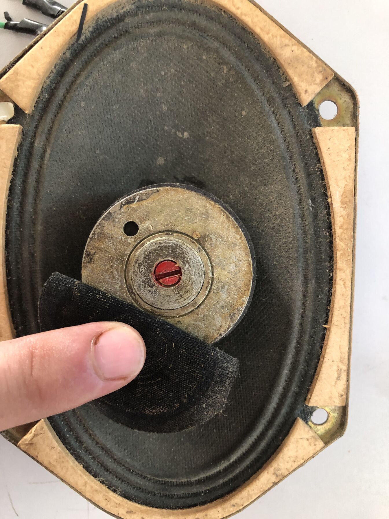

zoltanz #36345 üzenetére
Egyszerűen nem működőképes. Széles körben okoz problémát, lineáris torzításokat, adott szűrő működését lehetetleníti el, és eleve kevesebb esélye van normális SPL-fr válaszra. Valószínűleg másféle szűrő kellene hozzá, de mivel alapból nem alkalmas a célra a hangszóró, kár belekezdeni az áttervezésbe.
shalafi66

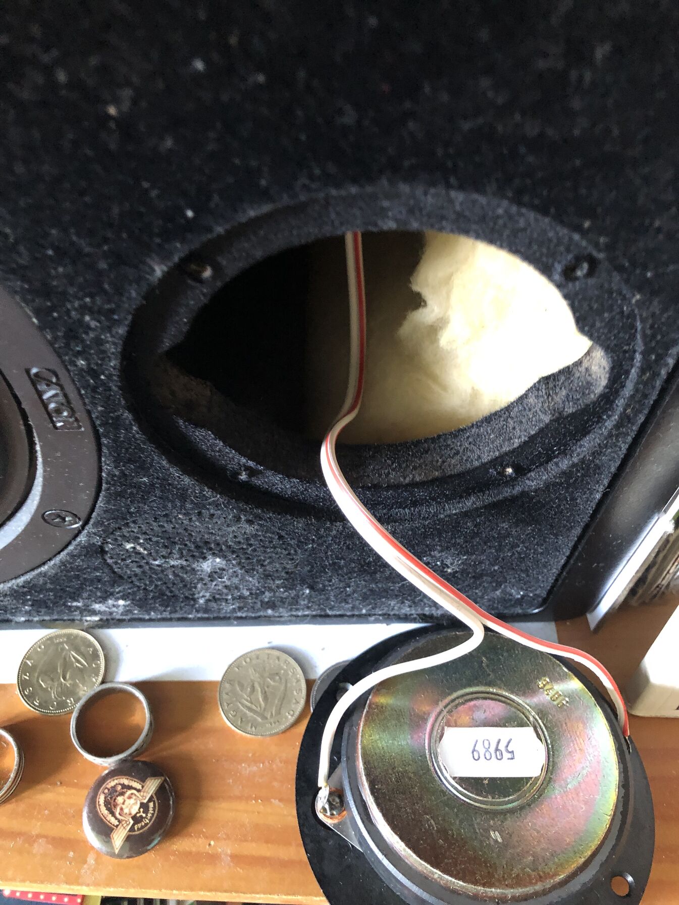

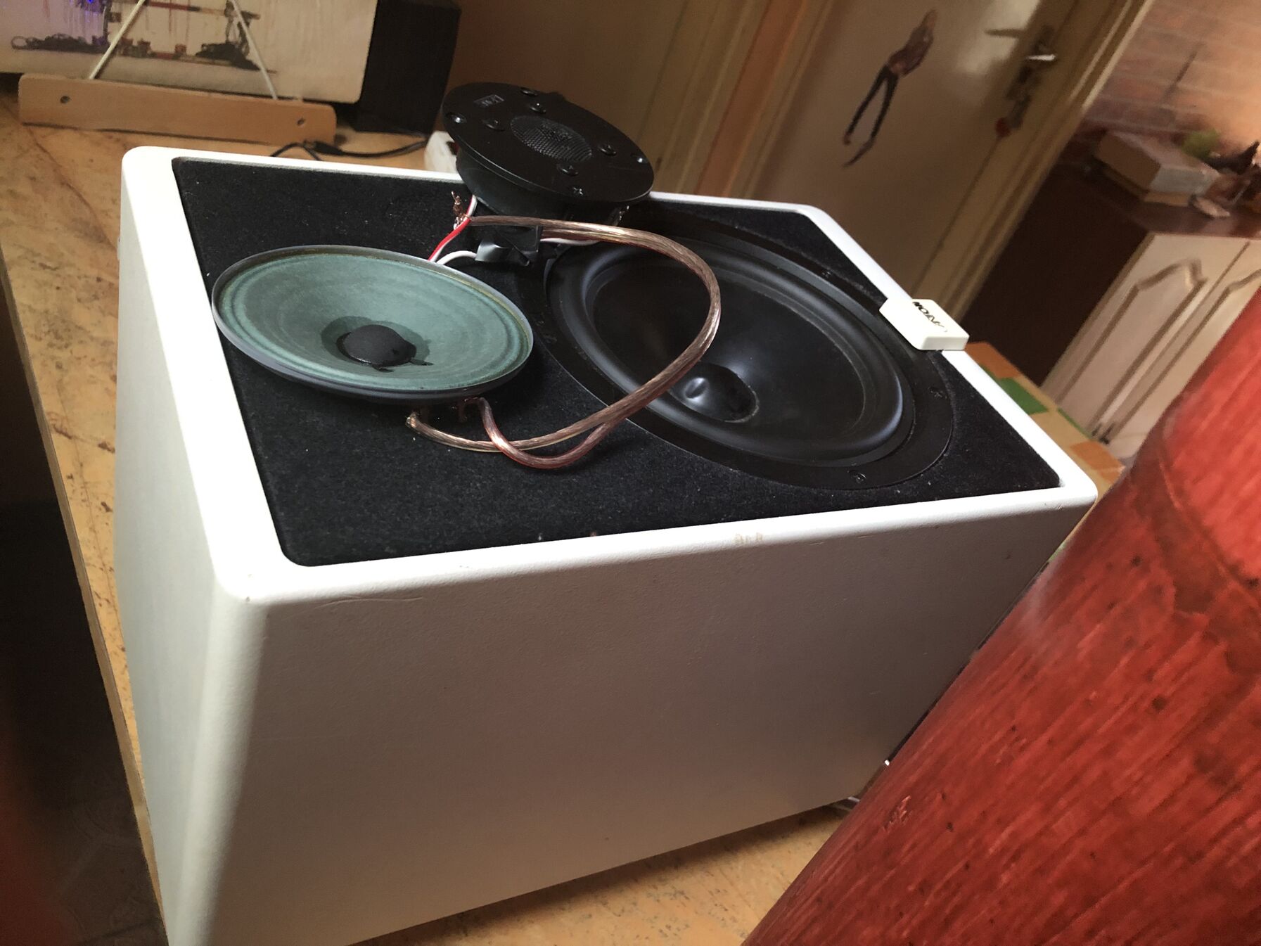

bkercso #36343 üzenetére
Az iránykarakter itt a legkisebb probléma.
Inkább az, hogy nem egyenletes, rezonál több frekvencián, és ezek miatt is, magasabb THD-vel működik, rosszabb dinamikus viselkedéssel.
Egyébként önmagában egy 100mm-es magashangszóró még nem lenne akkora tragédia nagyobb szögekről, lehet gyártani 30°-ig kb. működőképeset ilyen méretben is.
És nyilván nem csak oldalra sugároz kisebb hangnyomással magasabb frekvenciák felé, hanem körben, minden irányban nyalábol.#36342zoltanz
A hangszóróról van szó, amit beépítettél. Nem lehet hátrafelé nyitott kosara.
Meg azért az sem normális, hogy 25 ohmos. Az eredeti 6 helyett mondjuk a 4 vagy 8 ohm még elmehetne, de a 25 már nem. -
bkercso
zoltanz #36342 üzenetére
Az ilyen nagy méretű hangszóróknak magas frekvencián rossz az iránykarakterisztikája: oldalra, és így összességében is kevesebb magasat ad, inkább csak tengelyirányban jók.
Plusz, ha hátul nyitott a kishagszóró kosara, akkor a mély kifújja majd, ha nincs külön légtérben. (A dómok zártak hátul.) -

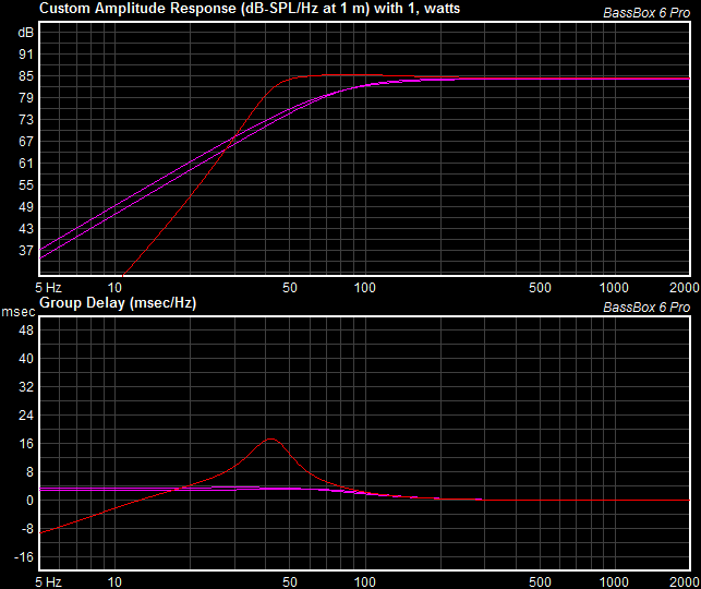

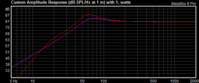

shalafi66
denesdr #36334 üzenetére

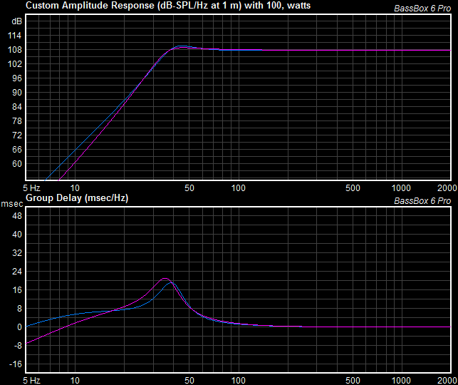

Modellezük le.
Szóval legyen fs=60Hz Qes=0,8 EBP= 75
Egyébként volt is hasonló hangszóró, a Vifánál, az egyik régi MG10.
Company: vifa
Fs = 60, Hz
Vas = 4,81 liters
Mms = 3, g
Rms = 0,565 kg/s
Xmax = 1,55 mm
Xmech = 3, mm
Sd = 38, sq.cm
Qes = 0,8
Re = 5,5 ohms
Z = 8, ohms
BL = 2,788 Tm
Qts = 0,571Az lesz a vége, hogy 10 literes zárt dobozban a Qtc teljes jóság értéke 0,621 túlcsillapított, 5 literben 0,702, az ideális közelében van.
B-reflex dobozba építve sincs semmi veszélyes kiemelés, teljesen átlagos eredményeket kapunk.
Viszont, ha EBP értékét csökkentjük 30-ra, ugyanúgy Qts=0,8 mellett.
Az 5 literes zárt dobozban 1,35-ös, túl magas Qtc értéket kapunk, a 10 literes b-reflex, SPL-fr válasza meg így fog kinézni.
Tényleg lesz egy kis rezonáns kiemelése fs környékén.Szóval, ahogy írtam, mindig az arányok lényegesek, és meg kell nézni a teljes T-S adatsort, amit csak előre tudni lehet.

shalafi66 #36327 üzenetére
Gondoltam, hogy muszály lesz belekötnöd valamibe.
Az áramlási ellenállás viszonylag nagy lesz, mert a kersztmetszet 3x34,5 cm. A legalacsonyabb áramlási ellenállása a kör keresztmetszetnek van, ez a 1:11 arány pedig elég messze van tőle. Ebben az esetben épp a magasabb áramlási ellenállás miatt lesz alacsonyabb a cső Q értéke.
Az EBP alapján valóban jó b.reflexbe, de én általában jobban preferálom ilyen dobozba a Qts = 0,3-0,39 értékű hangszórókat, ha másnak más a preferenciája, nekem 8. Nem kell kijavítanod vagy válaszolnod erre, nekem akkor is ez marad a preferenciám.

Grillezéshez elmegy nyilván bármi. A többi hangszóró milyen? Mert inkább azokon múlik a hallható tartomány nagy része.
#36326denesdr
A nyílás 3cm-es szélessége miatt nem lesz "rezisztív" a port, bármit is jelentsen ez. A csőjóságra gondolhatsz inkább, de arra más tényezők hatnak ebben az esetben.A hangszóró T-S aránya pedig nem "alulcsillapított" (szintén bármit is jelentsen ez) b-reflex dobozhoz. Inkább arra gondolhatsz, hogy a jósági tényezők enyhén magasak, de ezeket önmagukban nem lehet figyelembe venni, mindig az arányokat kell nézni. Az EBP érték 80 körüli, pont jó erre a célra, és mellé hatalmas az együttmozgó tömeg, szóval szó nincs arról, amit írsz.
denesdr
subrobi220 #36324 üzenetére
Jó ez nagyjából. A port valószínűleg egy kicsit rezisztív lesz az elnyújtott keresztmetszet miatt, de talán ez nem olyan nagy gond, mert a hangszóró maga úgyis egy kicsit alulcsillapított T/S paraméterekkel rendelkezik reflex dobozhoz.

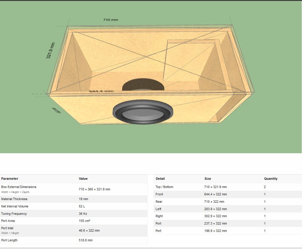

#36319subrobi220
Ezeket az adatokat kb. hiába írod be, nem igazán lehetnek pontosak, az egész adatlap nagyon kezdetleges.Ilyen 50 liter körüli a max. térfogat, a minimum meg 35, de az már valószínűleg nem behangolható reflexcsővel. Feltehetőleg neked kell dönteni, az igényeid és a helyiség/környezet hatásainak figyelembe vételével.
Meg meg kell majd mérni a hangszórókat.
A dobozból kialakított reflex alagút nem egy jó ötlet elsőre, biztos, hogy nem fog sikerülni mérés nélkül beállítani a hangolást, szóval utólag kell a hosszát változtatni.
Ez a hsz mondjuk így paraméterei alapján kb. egy autós mély, csak 8 ohmos lengőcsévével. Nem az lesz a legnagyobb erénye, hogy szépen szól.
Biztos, hogy ezt szeretnéd választani? Mi lesz a másik két hangszóró, és miért három út?
denesdr
subrobi220 #36319 üzenetére
Milyen konkrét értékeket adott ki a Winisd?
denesdr
Akkor gondolom a szoftver kiadott valamilyen értekeket dobozméretre, hangolásra. Az valami miatt nem felel meg?
denesdr
subrobi220 #36313 üzenetére
Mi az ami nem tiszta?
subrobi220
subrobi220 #36316 üzenetére

subrobi220
Sziasztok! Hangfal tervezéshez keresek valakit,aki jártas ebben a témában. 1 napja bámulom a winisd progit de nem tiszta.. Valami ilyesmi az elképzelés: [kép]

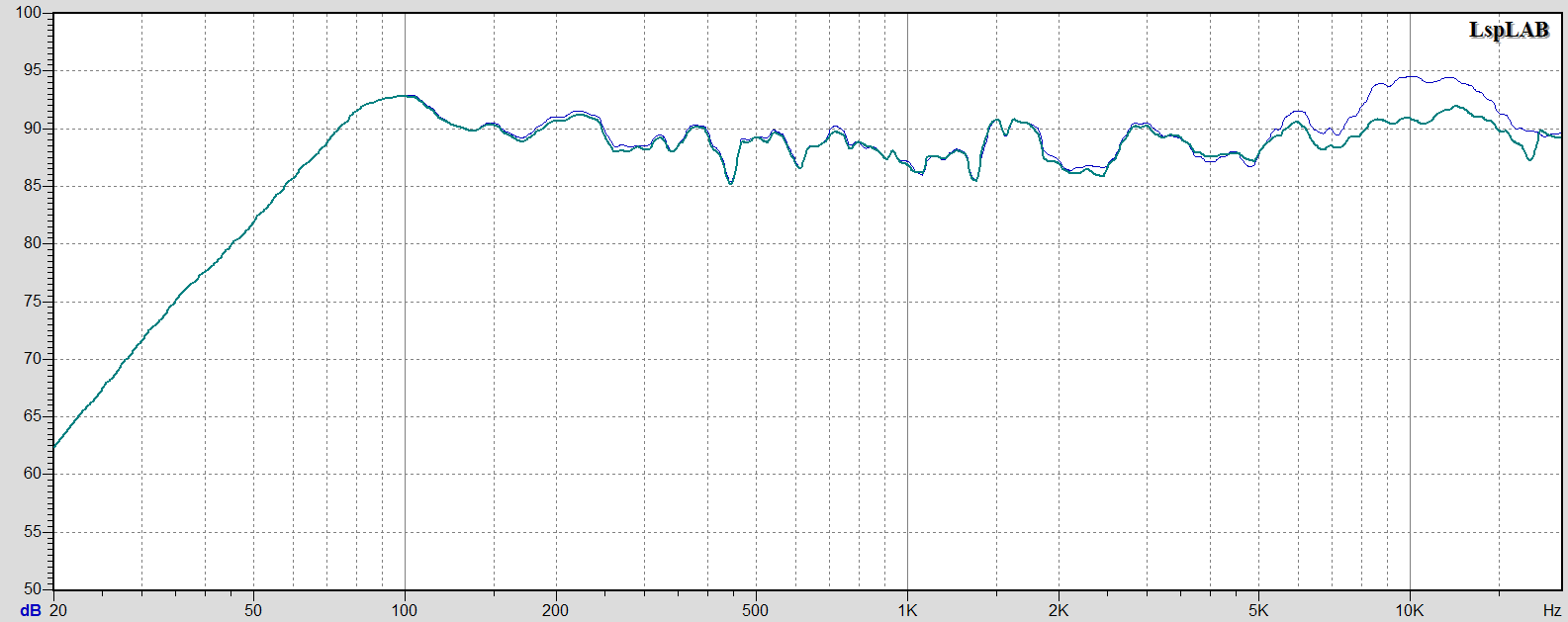

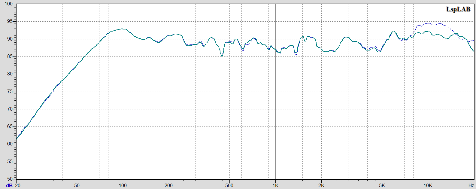

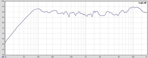

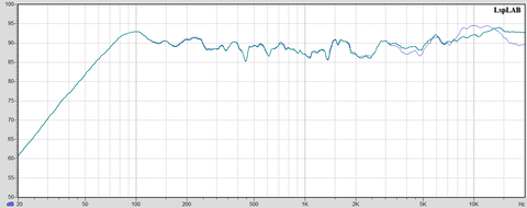

Amit még meg szerettem volna mutatni, amiről írtam is pár nappal ezelőtt, hogy mennyire nem lényeges általában a magashangszórók névleges impedanciája.
Feltettem ma mérni egy Preludium B31-et. Ez a hangnyomás-fr. válasza az eredeti 6 ohmos magassal a D25TG05-tel:
És ilyen egy hasonló alaprezonanciájú, de 8 ohmos és egyenletesebb magashangszóróval, a 19R701-el:
Ilyen egy szintén hasonló alaprezonanciájú, de 4 ohmos magassal a BC25TG15-04-el:
Amint látható, a váltás környékét, a keresztezés hangnyomásválaszát alig érinti a csere, nagyjából mindegy hogy 4, 6, vagy 8 ohmos a magashangszóró. Ami különbségként látszik, az a hangszórók karaktere, magasabb frekvenciákon. Az eredeti D25 kiemel, a 19R701 egyenletes, a BC25 pedig magasabb frekvenciák felé csökkenő hangnyomásválaszú.
Ahol nagyobb az eltérés, az a DX25TG59-04, de itt sem a 4 ohm, hanem az eltérő érzékenység, alaprezonancia, és a magastartomány karaktere miatt.
Az összes mérésnél csak a hangszórókat cseréltem ki, semmi mást nem módosítottam.
Nem minden esetben ilyen egyszerű, és mindig ellenőrizni kell méréssel, de általában a névleges impedanciának kevesebb hatása van, mint azt gondolják, főleg egy magashangszórónál.#36311zoltanz
Elméletibb dolgokról itt tudsz olvasni: [link] Igazából az egészen át kellene rágni magad, hogy megértsd, mit kell csinálnod ahhoz, hogy jól mérj hangszórót. Kifejezetten mérős bejegyzések is vannak, de nem árt tudni a többi infót sem. A konkrét hangsugárzók építéséről szóló példák első körben kihagyhatók, ebből a szempontból nem lényegesek.Ideiglenesen bármi biztosan jó, de az a TV/rádióhangszóró hátrafelé nem zárt, és egyáltalán nem ide való, és írtam az előző hozzászólásban is, hogy 25mm-es dómot keress, és hogy a magashangszóró zárófedelét süllyeszteni kell, az előlap síkjával egy vonalba. Ezért vagy az előlapot, vagy a zárófedelet kell alakítani, ha nem egyezik az eredeti méreteivel.
Az eredeti magashangszóróról pár hsszel ezelőtt írtam, hogy vszeg Ti fólia, de ezt nem tudom biztosan, csak hogy fém, az látszik. A BC25 valamilyen textil. Nem annyira lényeges feltétlenül, hogy melyik milyen anyagból van. De nyilván az eredetihez egy fém membrán jobban fog hasonlítani. -

denesdr #36308 üzenetére
Én (az impedancia ügyet félretéve, bár abban sem értettünk egyet) nem úgy láttam az írásból, hogy tisztában lennél a helyettesíthetőségekkel, akkor nem azokat a hangszórókat ajánlod, amiket, hogy kb. egyik sem volt használható a cserére közülük.
Én nem nézek senkit semminek, de nem tudom, te minek neveznéd, ha valaki ellenállás és külső átmérő alapján keresne helyettesítő hangszórót.A "kezdő" egy jó kifejezés lehetne rá, viszont én nem személyeskedek, nem aggatok jelzőket. Ez szerintem lényegtelen.
De amúgy tényleg nem így kell magashangszórót cserélni. Ezen fölösleges megsértődnöd.Múltkoriban, úgy egy éven belül volt, hogy cseréltem magashangszórót ilyen faék egyszerű módon (mármint azzal a módszerrel, amit én írtam), régi D25-öt új BC25-re. Hangszóró kicserél, egy darab soros ellenállás, 1,0 vagy 1,5 ohm, és teljesen egyenletes hangnyomás-frekvencia választ kaptam.
Ami viszont egyértelmű, és nyilvánvaló, hogy mindig ellenőrizni kell, méréssel a csere hatásait-következményeit.#36309zoltanz
Hogy tudsz meghallgatni különböző hangszórókat? Remélem csak emiatt nem veszel meg többféle magashangszórót.Igazából, ami lényeges, hogy 25mm-es lengőcséve átmérőt kell keresned, legalább akkora lengőcséve magassággal, mint az eredeti, akkor nem csökken a terhelhetőség, és a zárófedelet hozzá kell alakítani a dobozhoz, az előlapba süllyesztésnek kötelező meglennie, mert anélkül hiába cseréled ki a magashangszórót, nem fog jól működni egyik sem.
A következő lépés, hogy elektromos és akusztikai mérésekkel ellenőrizni kell, hogy mit csináltál, és ha szükséges, korrigálni valamennyit a szűrésen.
De ha eleve az eredetihez hasonló hangszórót választasz, nagyjából azonos hangnyomással, és alaprezonanciával, illetve, ha kell, korrigálod 6 ohmra a névleges impedanciát az érzékenység figyelembe vételével, akkor elég közel leszel a korábbi állapothoz. -
