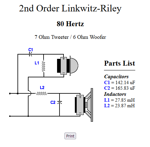

shalafi66
alphamooncam #37092 üzenetére
Magyarul írtam pedig.
Bármilyen alkatrész elkészíthető, de ez értelmetlen.
És a számítás is hibás.
alphamooncam
shalafi66 #37091 üzenetére
"Illetve maga a koncepció is hibás, 23/27mH-s alkatrész megtekerhetetlen épeszű méretben és DC ellenállással, és mélytartományban (ahol működtetni akarod) egy ilyen szűrő igazából működésképtelen."
Magyarra lefordítva nem létezik ilyen alkatrész csak elméletben? Vagy annyira drága, hogy nem éri meg ?
A számítás ezek szerint nem hibás, csak az alkatrészekkel van gond?
P.S.: A 7 ohmos hangszóró az adatlapja/készítője szerint egészen 7.1 ohm-os. Most akkor van ilyen vagy nincs?
shalafi66
alphamooncam #37090 üzenetére
Már írtam, abban, hogy nincs olyan hangszóró, ami lefedné a megadott paramétereket, se 6 se 7 ohmos (elektrodinamikus) hangszóró nem létezik.
De ezt is írtam, meg kell tanulni az elméletet (és nyilván akkor már mérni is tudsz), anélkül nem lehet hangváltót készíteni. Internetes kalkulátorokkal, tankönyvi képletekkel, nem lehet hangváltót tervezni.
Plusz megint az van, mint 99%-ban, hallgatni kell rám, mert én megtanultam.
shalafi66
alphamooncam #37088 üzenetére
Látod, jól érezted, ezt nem kell megépíteni, valódi hangszórókhoz nem jó, a számítás is hibás.
Alkatrészboltokban biztos lehet venni RCL alkatrészeket.. Google megtalálja, stb.
alphamooncam
shalafi66 #37087 üzenetére
"Nincs értelme megépíteni, csak fölösleges pénzköltés lenne."
Sajnos, pontosan erre a válaszra számítottam.Mégis tudnál segíteni?
Ellátni tanáccsal pontosan a fenti négy alkatrész titkolt, vagy kevésbé titkolt beszerzési forrását, hol a legolcsóbb beszerezni a fenti kapcsoláshoz szükséges alkatrészeket?
P.S.: Épp csak annyi energiát szeretnék fektetni a projektbe, amíg ez elkészül, egyszeri alkalom lesz az építés.
Köszi
shalafi66
alphamooncam #37086 üzenetére
A hangszórók típusa sosem lényegtelen, amikor hangváltót készítesz. Előbb lehet, hogy jó lenne megtanulni azt az elméleti részt, ami hiányzik, segítene tartózkodni biztosan ezektől az ötletektől.
Mit szeretnél egyébként elérni ezzel a kapcsolással? Ilyen frekvenciákon többnyire, több okból sem szoktunk használni passzív szűrést.

Srácok !
Fenti hangváltót szeretném megépíteni, ha nem túl drága.
Semmilyen építési tudással nem rendelkezem, sem elméleti, sem gyakorlati oldalról.
Hangszórók, és dobozaik adottak, tipusuk lényegtelen, csak abban kérem a segítséget, hogy pontosan honnan és mennyiért, milyen kondit és ellenállást vegyek, ami nem teljesen gagyi.
Ha ebben tudtok segíteni megköszönöm.
Budapesti, személyes beszerzés előnyben.

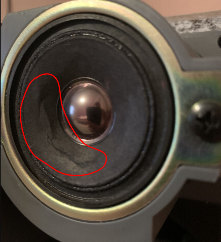

shalafi66
Donki Hóte #37084 üzenetére
Dehogy is.
Az körben, kívül a rilni, nem törés.
Az normális része minden elektrodinamikus hangszórónak.
Ez a törés (piros vonalon belül), ez meg nem hasonlít a kör általam ismert fogalmaira, ebben a téridőben, ahol élünk most.
De egyébként lényegtelen, hogy kör vagy nem kör, így sem, úgy sem képes arra a hangszóró, amit írtál. +-0,25mm Xmax és 2W-os lengőcséve, meg 0,1 körüli Cms mellett lehetetlen.
Meg hát néhány uF soros kondenzátorral, az 1mm kitéréshez kellene vagy 2-250W
Szóval sehogy sem volna lehetséges.

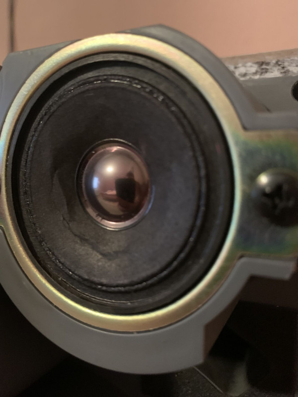

shalafi66
bmiki91 #37078 üzenetére
Ezek párszáz Ft-os hangszórók voltak, nem éri meg foglalkozni vele, vagy bármire cserélhetők, ami éppen méretben hasonló, és nem jelent nagy kiadást.
Ha gyűrött a membrán és úgy gondolod, hogy szépen szól, akkor gyakorlatilag tényleg nem éri meg foglalkozni a dologgal. Biztos, hogy nem szól szépen, még eredeti állapotában sem, mondjuk egy átlag normálisabb dóm magashoz viszonyítva.

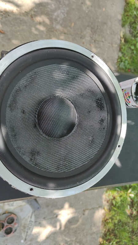

bmiki91
Szereztem egy JVC SP-MXGT91R típusú mini hifi hangfalpárt.
Sajnos mindegyik hangszóróval gondok vannak. Az egyikben a sub nem jó, mindkettőből hiányzik a mélyközép, és mindkettőben gyűröttek a magasak membránjai.
Ez egy Bi-AMP hifi hangfala. A hifi tökéletes, a hangfalakat szeretném felújítani.
Sub: 16 cm, 6 ohm - milyen javaslat lenne a gyári helyett?
Mélyközép: 10 cm, 6 ohm - milyen javaslat lenne a gyári helyett?
Magas: mitől lehet gyűrött a membrán? Szól szépen így is, csak érdekel mi okozhatta? Előző tulaj tette magát angolnak.Előre is köszi a tippeket, tanácsokat.
shalafi66

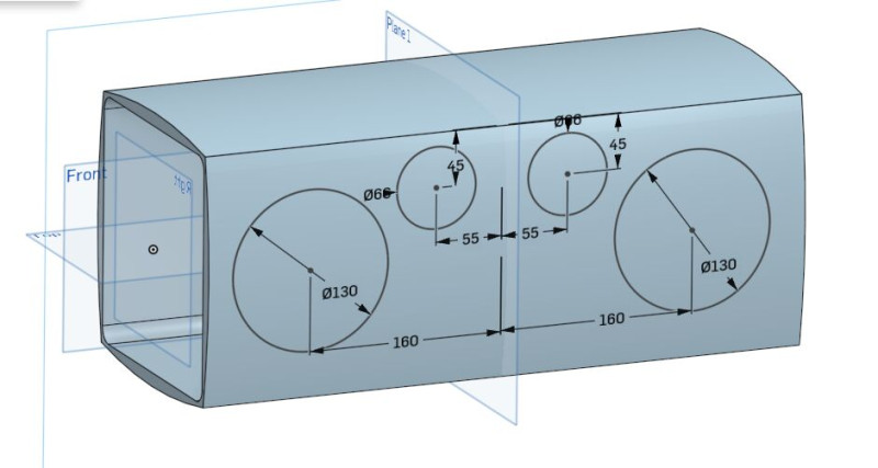

lattila29

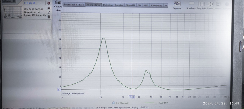

Sziasztok. Két utas reflex rendszerhez, kb 50 liter körüli doboz mérethez melyik hangsugárzó lehet az ideálisabb (magas: SEAS 27TFFC) ?
- SB Acoustics SB23NBACS45-8
- SEAS CA22RNX
- Peerless HDS 830-869
- Dayton Audio RS225P-8A -

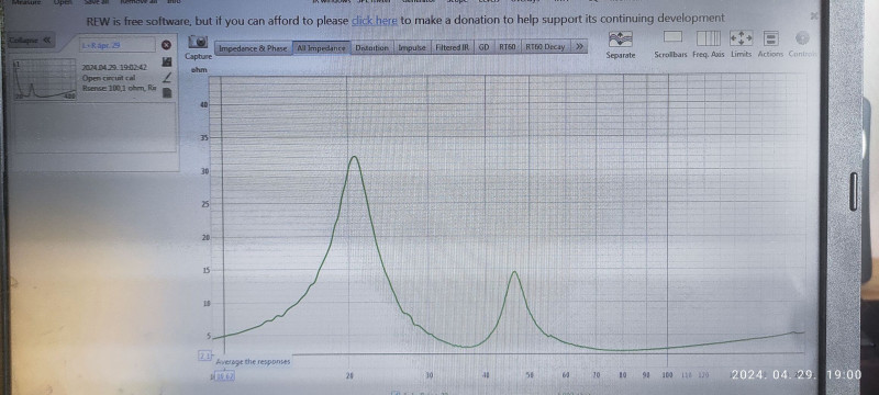

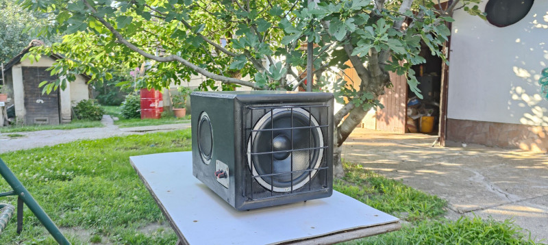

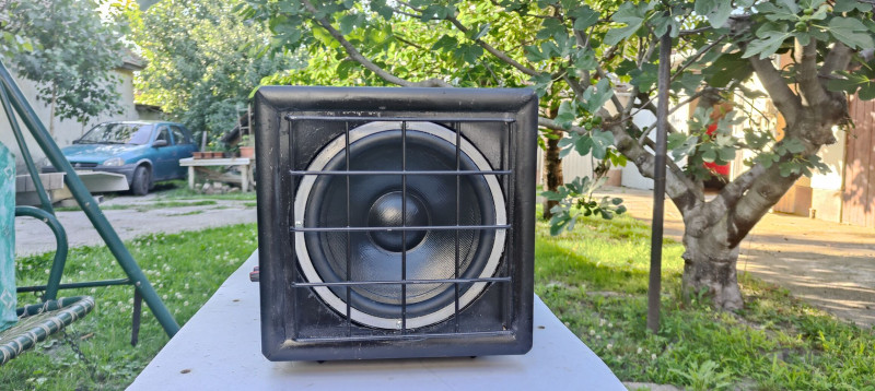

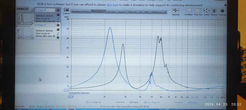

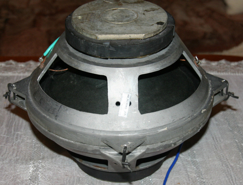

svgyula
shalafi66 #37069 üzenetére

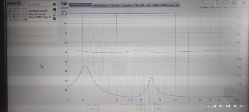

"Azoknak a passzív membránoknak nem úgy tűnik, hogy jó lenne a hangolása. Ellenőrizted?" Mire gondolsz?
A láda mérete határozta meg az egészet. illetve az a hely ahova el akartam helyezni. Ezért lett ekkora ez a max ami elfér és erdetileg egy 6.5"-os hangszóró volt benne. Most a 2 kicsi felülete ~40cm2-el kevesebb mint az aktív tölcsér. Így a passzív kilengése kicsit nagyobb mert ugye az 5" az a gumi perem külsején van mérve a hasznos felület meg nincs 4" sem. Itt még a 6,5"-os hangszóróval mennek.
Már az is meghajtotta őket szerencsére ezeknek elég lágy a gumiperemük. A membrán pedig szivacsos felületű(nem engedi át a levegőt!) de kemény műanyag lemez! így nincs semmilyen mellékes zörgés. A nagyobb aktív tölcsér pedig értelemszerűen nagyobb mozgásba hozza őket. Van hely tehát nem ütköznek sehol, a rögzítés pedig alul ragasztott felül pedig esztergált 3mm-es alu gyűrű a gumi peremhez pontosan méretezve. Ugyanez van a hangszórónál is annyi különbséggel, hogy ott alul van egy szintén 3mm-es alu tartó gyűrű és ez van rögzítve a dobozhoz. A hangszóró pedig metrikus csavarokkal van odahúzatva, mivel a belülről kifele felfogatós módszer eleve nem volt lehetséges. -
svgyula
shalafi66 #37067 üzenetére
Szia! Gondoltam, hogy valakivel gyártatják. Na de mindegy már megoldódott. Van pár kép. Az első festékréteg amit hátulról kapott. Utána még volt 5 elöl és 5 hátul
Most már elfogadhatóan fújja a levegőt
Sajna nem a legszebb lett mert 2 átalakítás is volt rajta de a hangja nekem megfelel. Most nem "röfög" nem remeg-zörög és szépen tolja a mélyeket, immár mind a három. Oldalt 2db 5"-os passzív hangszóró van.

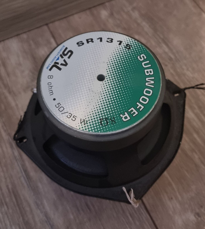

shalafi66
xxlongikaxx #37066 üzenetére
Amíg még lehet kapni, bármelyik ScanSpeak Discovery 10-18cm-ig. SPL és fr. tartomány alapján ki tudod választani, melyik jó neked. 10F 10M 10W, 12-15-18W.
Vagy használt hangszórót is ki lehet bontani egy normálisabb hangsugárzóból.
#37065svgyula
Nyilván a SAL-nál nem hangszórót gyártanak, csak megvesznek dolgokat nagy mennyiségben olcsón, és itthon árulják valamekkora haszonnal. Ezért a pénzért ezt lehet kapni. Amúgy nyilván egy mélyhangszóró membránja nem szellőzhet át. Bár... Ezt 5* drágább hangszórónál is csinálta a magyar gyártó egy időben..De ott már senki nem vette észre.

Tegnap találkoztam egy eddig még nem látott(számomra) anomáliával! Vettem egy 8"-os SBX 20/30 mélynyomót(SAL) gyártmány vagy ki tudja? Azon kívül hogy a kosáron volt egy sérülés amit ki tudtam javítani azt vettem észre, hogy beszerelés után a mélyládából a membránon keresztül látszott az erősítő LED világítása!Amikor kivettem a hangszórót a levegőt át lehetett fújni a "kevlár" kinézetű
tölcséren! Találkozott már valaki hasonló anomáliával? Nekem az X*10 éves tapasztalatom alapján minden tölcsérnek merevnek és légmentesen zárónak kellene lenni. Vagy ezt rosszul gondolom és ezek így akarják hűteni a tölcsért?
Na mindegy most kapott szigetelés/merevítés-nek kívül és belül is egy réteg festéket mert most nincs itthon semmilyen műgyantám amit még rá tudtam volna kenni. Ja és festéskor először alulról festettem és ahogy megfordítottam ott volt a festék a belső felében. Én eddig úgy tudtam, hogy szitával csak tésztát szoktak szűrni hangszórónak nem jó. Lehet tévedtem?

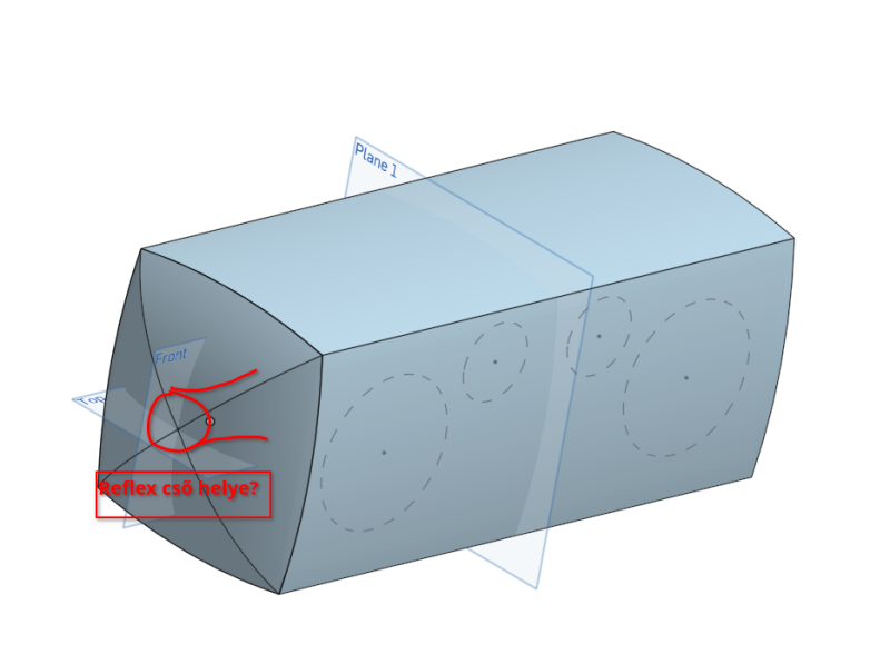

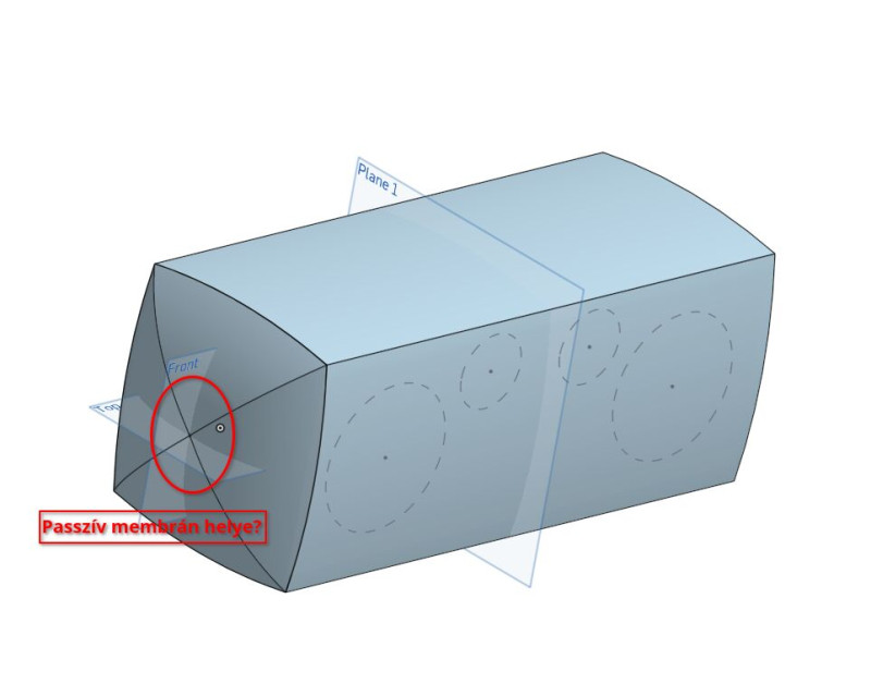

Szakértsétek meg a projektemElőrebocsátom, hogy szemétből és bontott alkatrészekből készül, a meglévő alkatrészeken felül az időmet fogom már csak rááldozni.
A kérdéseim inkább ökölszabályokról mint pontos akusztikai tervezésről szólnának és tisztában vagyok ennek a limitációjával.
A terv egy boombox. Van jbl flip-em ami kis helyiségbe jó, de sokszor zajos beszélgetés mellett, aztán van a hifim a nappaliban ami tökjó. Ami nincs még az egy nagyobb teljesítményű boombox amit pl a teraszra ki lehet tenni mikor jönnek vendégek. Kiinduló példa az a villogó JBL partybox aminek egyébként kiábrándítóan alacsony hangereje van a méretéhez képest.Nos, a terv az, hogy adott két bontott sony 130mm kistányér amiről semmi infó nincs a neten, illetve rendeltem aliról még két selyem dómot és kétutas hangváltót. A sony hangszórók kellemesen nagy mágnessel rendelkeznek, préselt kosara van, porvédője befelé néz. Viszonylag sokat mozdulhat a membránja szóval valemennyi mélyet biztos lead. Van 2x100W class D erősítőm és bluetooth modulom illetve akkum, ezeket itthon összeszedem.
Illetve van valami potméteres EQ áramköröm amit az line oldalra kell bekötni, azon lehet hangszíneket állítgatni potikkal, az is jó lehet ha kicsit mellémegy a tervezés
A ház 3d nyomtatva lenne, jelenleg kb 18 liter az űrtartalma. Gondolkozok homokkal töltött falakon, nem tudom van-e értelme.
A kérdésem -nyilván- a maximum basszus elérése lenne ezzel a felállással.Ehhez a típusú hangszóróhoz passzív membrán vagy reflex cső a jobb? Van valahol két 10 centis passzív membránom be tudom azt is építeni. Gyanítom a passzív membrán mert JBL is azzal megy, de erősítsetek meg.
A 18 literes belső űrtartalom elégséges lehet egy ekkora eszköznek?
Válasszam szét a sztereo két oldalát egy belső válaszfallal?
Válasszam le a dómokat külön kamrába?
Van értelme homokkal tölteni a 3d nyomtatott ház falát?
Bármi egyéb komment?Első skiccek:

Szia letomitve le kerekítve minden ahol kell.igy nézünk ki .az eredeti állapothoz képest javulás lett szerintem.
Ha ma lesz időm fel csapom erősítőre.
Illetve ha át kötném 0.25 ohmra az változtatna valamin?
Vagy akkor a névleges 1 Ohm erősítő teljesítményhez kerülne közelebb az egész.
Ha jól értem akkor 2.5 ohm körül ellenállás az a jelenlegi ládaval együtt.Az jó lenne 1 .3 Ohm például.
Az erősítő 4.2 kw 2 Ohm 5.5 1ohm ezekhez kellene igazodni

A hátsó fala döntött és a port közt 10 cm körül vagyunk.
A plusz 6 cm van értelme vagy először így fussunk egy teszt kört vele?
Azért kérdezem mert Ki veszem az eg szét és mindent kerekitek le felső maroval.A gyári gumi peremem megsínylette az éveket nézek alá valamit

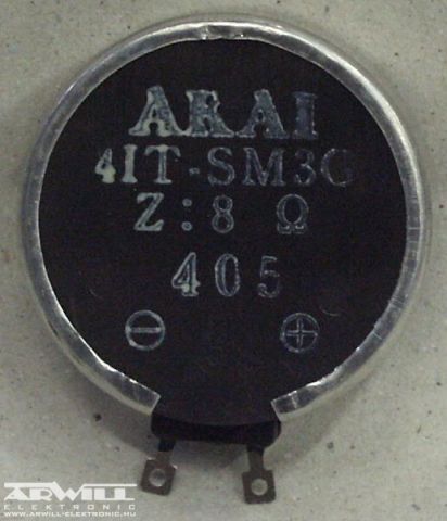

Az akai magas 6k fölött szól, 8-10kHz fölött használható. Ez ilyen 300Ft-os hangszóró. A HA25 2kHz körül nagyon hangos, rezonál, 5-800Hz fölött nem kellene használni, de az Orion dóm meg 1k alatt működésképtelen. De igazából mindegy, úgysem fogod megmérni.

Oké, ha sikerül, meg tudod nézni bármikor a hangolási frekvenciát legalább. -

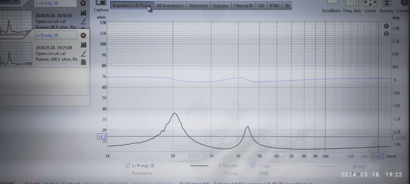

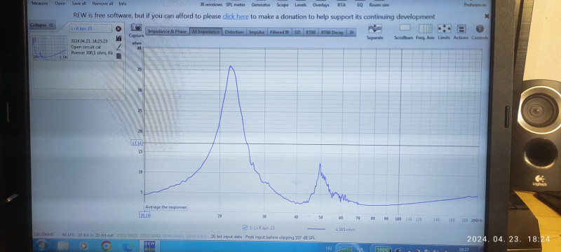

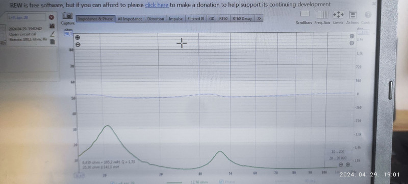

shalafi66 #37004 üzenetére
Köszi a megerősítést abban, hogy ez a terv se nem jó, se nem szép.
A VT HA25/10KS hangszóró egy elvileg eléggé elterjedt és ismert típus volt, a paraméterei alapján mekkora bassreflex dobozba érdemes rakni?
Ha ejtem a SAL 13 cm-es középsugárzót, az Orion kék dómot berakom középsugárzónak és ilyen Akai magassugárzót rakok be, az javít, vagy ront a helyzeten?
Ebből az Akaiból van 4 db, 2-2 db-ot is tudok rakni a dobozokba...
shalafi66
troll81 #37007 üzenetére
A dobozba építve kell megmérni, amiben használni akarod, a csővel amit szántál hozzá. Az impedanciaválaszból látszik a doboz hangolási frekvenciája pontosan.
A négy lengőcséve részt, méréshez érdemes sorosan kapcsolni, úgy jobban látszik majd a különbség mélytartományban.

Lassan elkészül a verandánk beépítése, valami dögös hangot adó, erős mélyeket és magasakat adó hangfalat akarnék építeni, ami bír legalább 40-60W teljesítményt
Fedett helyen, de kültérben lévő hangsugárzókról lenne szó, sztereó kép nem érdekes, kiegyenlített hangzásra nincs igény, de jó lenne, ha a mélyek és a magasak jól érvényesülnének. Gondoltam, hogy megépítem az év übergagyi hangfalait
Sokat nem szánnék rá, ezért szétnéztem otthon a kallódó hangsugárzók között. Van jópár régi, 13, 16 és 25 cm-es hangfalba való hangszóró, meg pár 16-17 cm-es Pioneer autóhifi hangszórópárom (még a régi korszakukból
Első nekifutásra egy pár Videoton HA25/10KS hangszórót találtam a legjobbnak a mélysugárzók szerepkörére, mégiscsak 25 cm a membrán, ez talán értelmezhető mélyeket ad félszabad térben is, talán megmozgatja kicsit a levegőt.
Középsugárzónak egy pár 13 cm-es SAL SR1315 hangszórót találtam
a legjobbnaka legkevésbé vacaknak a rendelkezésre álló hangszórók közül.Magassugárzón még gondolkodok, vagy egy pár kék színű Orion dóm magas/közép sugárzó fog bekerülni (nem cél, hogy a denevéreket távirányítsam, elég az a tartomány, amit a kék Orion dóm lefed), vagy veszek egy pár olcsóbb tölcséres magasat.
Az adott típusú mélysugárzót tudomásom szerint a Videoton csak zárt dobozba építve hozta forgalomba, nem hiszem, hogy nekem kellene bassreflex doboz hangolásával bajlódni, úgyhogy a tervek szerint marad a zárt sugárzó
A dobozt nagyjából 35-40 literesnek képzelem el, paraszti OSB lapból elkészítve (a veranda fa oszlopainek színére lazúrozva, hogy beleolvadjon a környezetbe), a tető alá rögzítve.
Az erősítő egy 2x60 (80) wattos D osztályú bluetooth képes erősítő lesz, annak elég jó a hatásfoka és bírja a gyűrődést.
Ha kevés lenne a basszus, akkor van egy (sajnos csak egy db) 30 cm-es DB (ez talán a DiBeisi rövidítése, le van kopva a felirat) mélysugárzó, kap a rendszer egy sub kiegészítést a sorokba.
Ha valakinek van valami ötlete a fentiekhez, akkor ne tartsa magában
