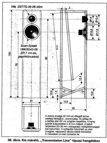

gxyb
A következő doboz után építéséről mi a véleményetek?
Persze nem a képen látható hangszórókkal gondolom, mert az eléggé meghaladná az anyagi lehetőségeimet, viszont a cikk írója szerint más típussal is működik a dolog csak a doboz méreteit kell arányosan változtatni.
Régen, kb. amikor ezt a cikk megjelent (Rádiótechnika 200-es évfolyam 3. szám) ismerősöm megépítette
Sal SBX 2030 és DTF 12 hangszórókkal.
Ugye a hangváltó is a készen kapható Sal volt, gondolom ebből is kifolyólag nem volt valami sok közepe
(bár talán a 2030 se tudhatott többet) viszont a mélye nagyon tetszett.
DTF 12 nem volt olyan rossz de ha jól emlékszem kicsit azért "sok volt belőle".
Nem mondom, hogy most mindenáron somogyis cuccokból építeném, inkább azokat el is kerülném,
de ha van valami javaslat hangszórókészletre vagy valaki megépítette és van tapasztalata róla ne tartsa magában. -

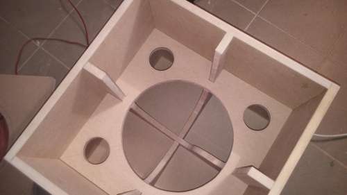

Bennedek
Reflex mélyláda csillapítására milyen anyagot ajánlanátok? 20-80 Hz-ig van használva, 80 Hz-en 24dB/oktávon van vágva. Olvastam róla, hogy a falakra a "closed cell foam"-ot ajánlják leginkább, ez milyen anyag és egyáltalán hol beszerezhető? Tudom hogy a doboz közepén kell leginkább csillapítani, szerintetek milyen anyagok jöhetnek szóba, hova és mennyi?
u.i.: a ládám belsejéről a kép megtalálható kicsit feljebb

shalafi66
Bennedek #20565 üzenetére
Hát mivel ez szub, gondolom nem szól 150Hz fölött. Kb. 50 centis belső méretek mellett 343Hz az első félhullámú rezonancia. Ez pl. még biztonságos. Nem tudom a dobozod méreteit. De például egy hosszú reflexcső ilyen szempontból veszélyesebb, mint a belső állóhullámok.
Csillapítóanyag akkor kell, ha nem tetszik, ahogy most szól.
Van valami hiányossága?
A levágás meredeksége attól függ, mihez illeszted. Hogy a mozis erősítők .1-es csatornáján mi van, az jó kérdés. Még sosem néztem meg.
Alapból nem hiszem, hogy kell a 20Hz alatti szűrés, főleg, hogy nem is használod ki a teljes terhelhetőséget.
Bennedek
shalafi66 #20564 üzenetére
Sok fórumon olvastam, hogy a nem elég meredek vágás miatt okozhatnak problémát a kocka alakú dobozoknál az állóhullámok, úgyhogy igyekeztem úgy megtervezni hogy közel kocka alakú legyen, de a rezonanciák ne essenek egybe.
Csillapítóanyagot(vatelint) ha raknék akkor is csak középre tennék, a merevítés kör alakú kivágásához. Szerinted ez szükséges, vagy miféle más csillapítást szoktak használni? A reflexcső mindkét oldalán van "lekerekítés".
Igazából 30 watt körül már túl sok amit tud, viszont úgy gondolom hogy egy mélynyomónak teljesen felesleges A osztályú végfok, hiszen a mélyekben szerintem nincsenek részletek(ahogyan a torzítást sem hallani annyira ki). Ahogyan a WinISD-el számolgattam 10 Hz-körül lépné csak át a kitérés a határt. Érdemes akkor szerinted a védelemre hangsúlyt fektetni, vagy hagyjam?
Ha D osztályú végfok mellett döntenék, milyet érdemes? Van jelentősége a külön keresztváltónak, ha sub preoutról fogom hajtani, egyáltalán milyen meredekséggel vágnak a házimozi erősítők?
Köszi a segítséget!
shalafi66
Bennedek #20559 üzenetére
Mivel ez csak mélytartományban szól, akár kocka alakú is lehetne. Kár volt kiszámolni, mert szinte semmi hatása nincs a belső állóhullámoknak azon a frekvencián, ahol ez szól. A belső lekerekítések is abszolút értelmetlenek (kivéve reflexcső).
A csillapítóanyaggal a mélytartományt lehet hangolni, a szobához-helyiséghez igazítani. Ha van benne, kevésbé meredeken esik majd az átvitel, de a hangnyomásszint csökken mélytartományban. Minél több a csillapítóanyag, annál jobban érvényesül ez a hatás. De a dobozfalakon nincs sok jelentősége.
Felüláteresztő szűrő akkor kell, ha meg akarod védeni a hangszórót a hangolási frekvencia alatti hangoktól. Ott ugyanis elszabadul a membránkitérés, és a membrán szinte szabadon mozog, mintha nem lenne dobozba építve. Te tudod, hogy 1. vannak-e a hanganyagokban ilyen frekvenciák, 2. üzemel-e akkora terhelésen, hogy ez problémát okozzon.
Úgy alapból a végfokozatoknak nem része ez a kapcsolás, a bemeneti csatolókondenzátor miatt csökken az erősítés 20Hz alatt, viszont nagyon laposan esik az átvitel.
De ez szerintem inkább hangosítási célú alkalmazásban érdekes.Az A osztályú erősítő ehhez vicces dolog lenne.
Csökkenne tőle a fűtésszámla.

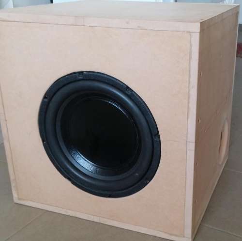

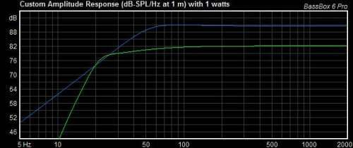

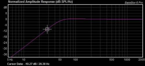

Bennedek
Elkészült a mélynyomóm(kipróbáláshoz, csiszolva, festve majd csak akkor lesz ha véglegesen összeáll), végül LAB12 hangszóró lett bele. 31 Hz-re hangolva, számolásaim szerint 27 Hz F3, -10dB 22 Hz-nél, a szoba erősítéseit figyelmen kívül hagyva. Véleményem szerint így is szépen szól, de lenne pár kérdésem vele kapcsolatban:
1. Milyen csillapító anyagot rakjak a dobozba? Jelenleg nincs bent semmi, így sem rezonál, de gondolom illene csillapítani az átvitel púpjain(kár hogy nem tudom kimérni)(mielőtt valaki beszól, a doboz nem kocka és ki lettek számolva a kritikus rezonanciák)
2. Milyen erősítővel hajtsam meg? (házimozi és zenehallgatás a cél) A, AB esetleg D osztály? 400 wattos a hangszóró, természetesen nem szeretném ennyivel hallgatni, most egy 30 wattos erősítőről lett kipróbálva, így is túl sok. Konkrétan egy emelettel feljebb az ajtó láthatóan remegett
De jó lenne ha nem fogyna ki a dinamikából, mert ez érezhetően kegyetlenül elfogyott a durvább mélyeknél(hallhatóan és szemmel is láthatóan négyszögesedett). Szóval milyen osztály, mennyi watt, esetleg konkrét típusok?
3. Feltétlenül szükséges-e felül áteresztő szűrőt raknom a hangszóró védelmére? Ha igen akkor milyen rendűt és kb. hány Hz-re?(a gyári ajánlás 20Hz)
Köszi a segítséget srácok!
shalafi66
shalafi66 #20556 üzenetére
Nos.
Érdekes. Kezdjük ott, hogy egy passzív membrán szerintem semmivel nem jobb, mint a reflexcső, maximum annyit segít, hogy olyan extrém alacsony frekvenciára is hangolható, mint ebben a tervben.
A hangszóró autós szub. Az érzékenysége 81dB@1W
(Nekem nem tetszik.) A több, mint tíz dekás mozgó tömegét nem biztos, hogy arra találták ki, hogy gyors és pontos legyen.
A passzív m. összesen 775g mozgó tömegű, ezzel körülbelül 23Hz lesz a hangolási frekvencia. Az f3 pont 31Hz-nél. Ha az érzékenységet utólag aktív szűréssel levesszük mondjuk 75dB@1W-ra, akkor meglesz a 20Hz-es alsó határ. Érdekességképp fölétettem az előző verziót.Nem egy környezettudatos megoldás.
Egyébként ha ilyen terveid vannak a 8"-os autós mély, biztosan megvehető itthon is, egy 300mm-es passzív membránt pedig lehet készíteni hozzá. Szerintem lemásolható a terv.

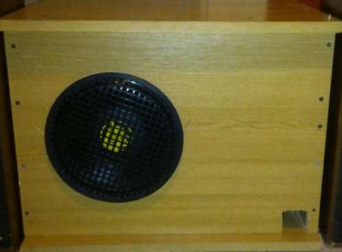

BRIKLY
Ha már mélynyomó.
Az én 40 centis szórómhoz milyen doboz lenne ideális,hogy a lehető legnagyobb mélyet kihozzam belőle?
Jelenleg egy 70x52x40-es, zárt dobozban van.
Van egy másik dobozom is,amit anno egy 25 centisnek építettem,annak van egy 5x5-ös reflex(?) nyílása.
Akkoriban Tiger.huhhhh azt mondta rá,ez simán elboldogulna egy 40 centissel is. 41 x 60 x 41 cm
