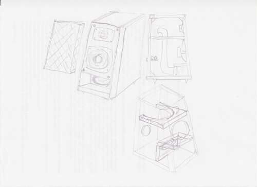

#10726912 #19447 üzenetére

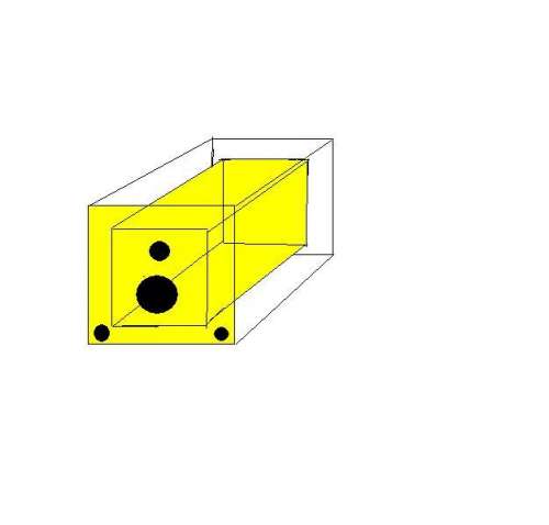

A sárgával jelölt a belső doboz. A külső és a belső doboz között van 5-10 centi. A belső doboz és a külső doboz egy előlapon van. A fekete körök a belső dobozon a hangszórók, a külső dobozon alul a kettő a sarkokban a reflex csövek nyílását jelzik. Nem tudom, kellenének e hozzájuk reflex csövek.
A külső doboz egy szekrényben a polc szerepét töltik be. ha betesztek egy hangdobozt (kisméretűt, pl polc sugárzót) a szekrény polcára, akkor sokkal több mélyhangot fogtok hallani. Erre épül ez a két dobozos elméletem.
Ennyi az egész lényege, Van egy pár hangdobozom, 13 centisek a mélyközepek, van magas és szupermagas sugárzója (nem röhög, így írták), szerzek anyagot ingyen rokontól, és mehet a barkácsolás.
U.i: Az arányok változhatnak, ez csak egy rajz, s a két doboz hátfalánál is ugyanaz a távolság, mint az oldalfalaknál. -
#10726912
Csinálok egy rajzot, vagyis megpróbálom, hátha úgy érthetőbb lesz

#10726912
Turbina33 #19443 üzenetére
Én módosítva csinálnám. Teljesen zárt dobozt használnék. Abba menne a mély és a közép meg az összes. Ezt a dobozt tenném egy egy külső dobozba. A két doboz egy előlapon lenne, és a két doboz közé tennék 5 centi légrést körbe, sehol nem érhetne össze. Az előlap kapna egy reflex nyílást. vagy kettőt, hangolni is lhetne csővel, s itt a hangolás a KÜLSŐ doboznál történne! A reflexcső méretétől függene az alsó légrés nagysága, azaz ott nem öt, hanem pl 8 vagy tíz centi lenne. Itt ebben a felállásban összesen annyi lenne a cél, hogy irányított legyen az akusztika, ne vesszen el rengeteg hang mindenfelé a szobában, + az is cél lenne, hogy a mély hangot erősítse mintegy Martin láda szerűen. Ha így túl passzív lenne a külső doboz (meg akarom hallgatni külső és belső dobozzal hallgatni, hogy tudjak különbséget tenni), akkor nyitnám meg a belső dobozt.
Itthoni szórakoztató tákolás sokadik verzióKiszemelt hangszórók is megvannak, csak natúr lap kell, meg csavar és idő. Illetve egy kis sziloplast a kísérletezéshez

Turbina33
#10726912 #19442 üzenetére
TL-t csináltam már,vagyis azt hittem,hogy csináltam.Inkább barkácsoltam. Hangolgatni kell,szal nem egyszerű játék! Ez a doboz viszont nem(csak) TL,nemistudommiez...
Kétkamrás BP+TL vagy mi a csuda! Mire ezt normálisan behangolod elmegy fölötted az élet!
Szerintem lehetetlen vállalkozás,én biztosan nem fognék neki.Nincs hozzá elég tudásom,tapasztalatom,és ezt keményen méregetni kell,ahhoz meg eszközök is kellenek. Ez túl nagy falat földi halandónak!

#10726912 #19437 üzenetére
Drága barátom! Nem áll szándékomban elvenni a kedved semmitől,sőt,támogatni szoktalak mindenben,de ezt a dobozt felejtsd el!
Inkább csinálok neked valami "fajin" szórót,csinálunk egy háromutast neked,de azt a dobozt felejtsd el!(#19438) Imperius: Miért akarod a Piot lecserélni egy Salra???

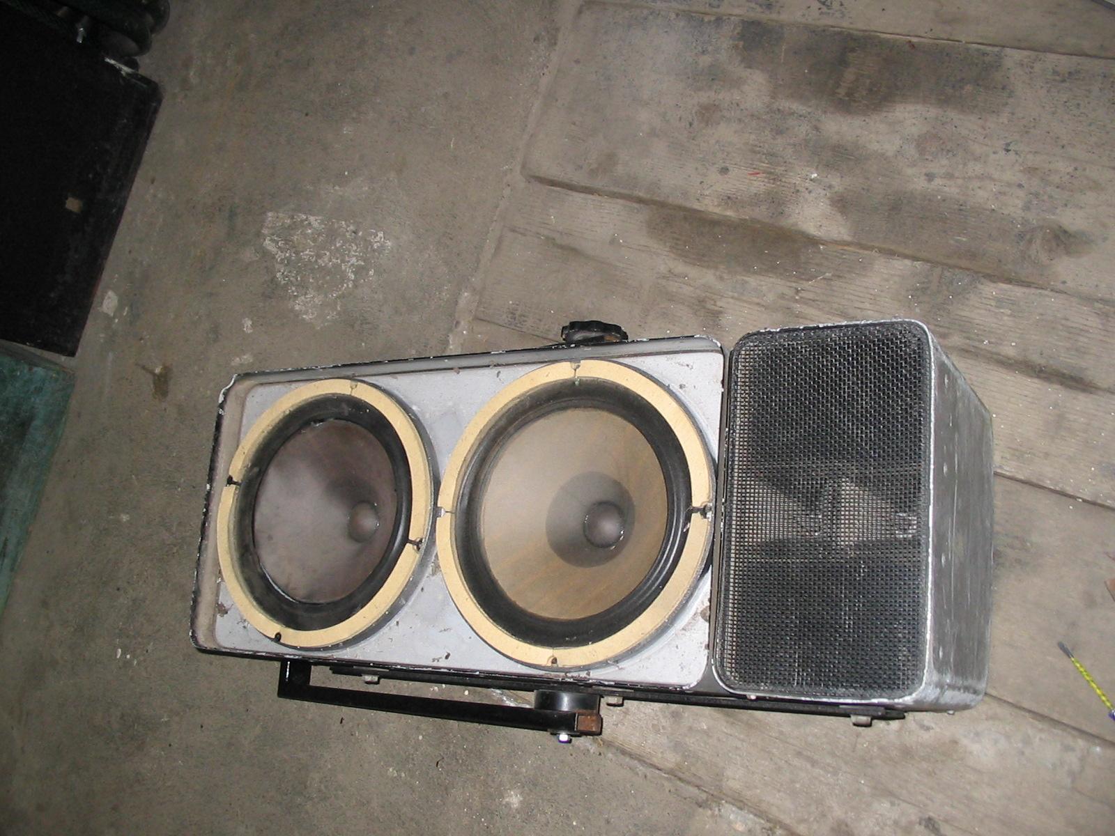

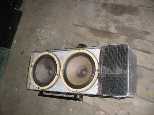

Annak idején a "Tanácsháza" tetején voltak nagy és csúnya,kékre festett hangosbemondók."Halló,halló,figyelem!" Biztosan emlékszik rá valaki! Úgy emlékszem,hogy egyszer az egyik ilyen valahogy
a kezembe került,csak azért,hogy megnézzem mi van benne!
Valami ilyesmi volt benne,mint ez a 302-es.
Nekem is csak elvenni lehet a Yamahán,-10-en szokott lenni. -

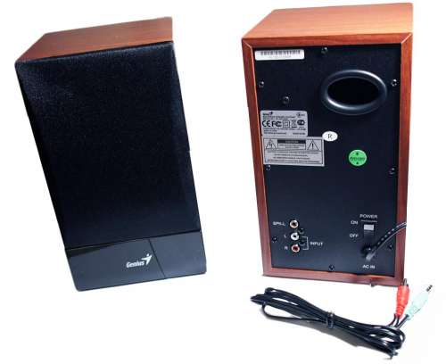

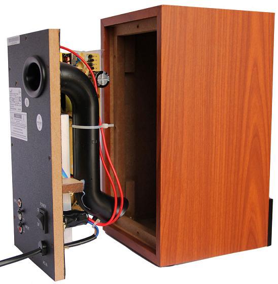

Az a cső az alapként szolgáló Genius SP-HF 1250B hangfal gyári reflexcsöve:
A dobozt természetesen úgy tervezném, hogy a belső nettó térfogat 3,5 liter maradjon mindenképpen, annyival nagyobbra tervezem, hogy pont kijöjjön ekkorára, miután levonom belőle a süllyesztés és a merevítés térfogatát. Csak az a kérdéses, hogy a reflexcső kijárata előtt lévő nagyobb üreg beleszól-e jelentősen a cső viselkedésébe, vagy nem.
