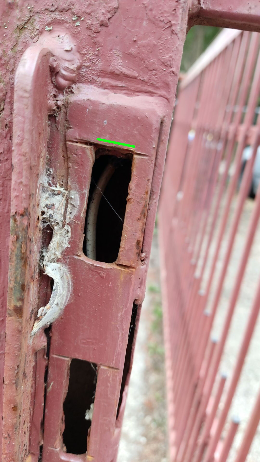

Ha tényleg csak a képen látható zöld vonalig kell, akkor ez pár perc reszelés csak.

Szisztok,
van egy kert kapu, ahol a zarnyelv mar nem teljesen megy be a helyere, mivel a masik oldal (ahol a "luk" van) kicsit megsullyedt. (majd cserelve lesz 1-2 ev mulva, de addig is kene egy ideiglenes megoldas)!
[kép] [kép]
A legegyszerubb szerintem ha a lukat kicsit megnagyobbitom felfele, kb a zold vonalig.
[kép]Ezt hogy tudnam szerintetek kivitelezni? Furoval par luk, aztan ussem ki csavarhuzoval? Vagy hogy kene?

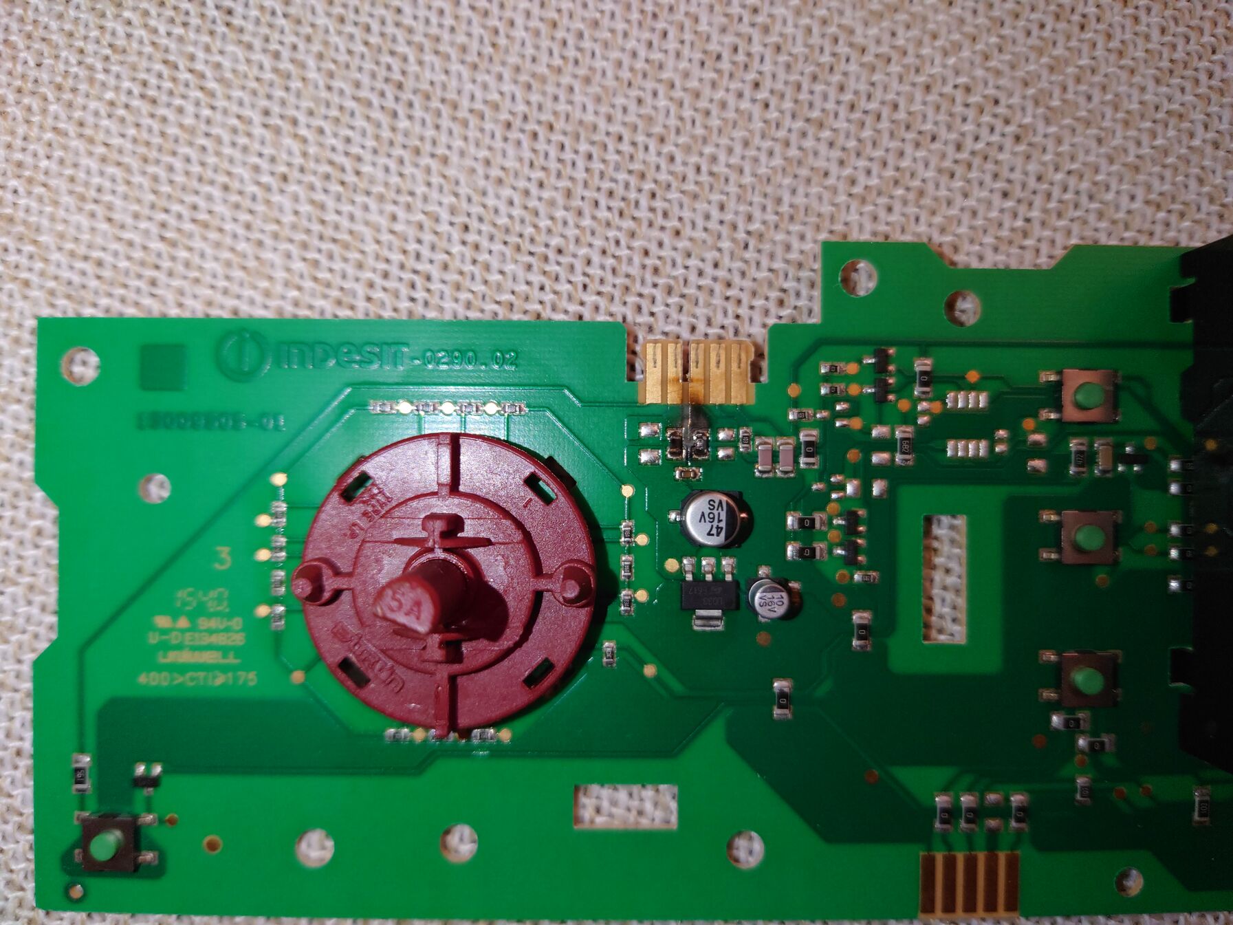

A a 3 lábú (+hűtőfül) alkatrész egy feszültség stabilizátor lehet, sajnos csak kódokat írnak rá, ami alapján nem könnyű megtalálni . A csatlakozó felé megy (vagy jön) a táp, ott van rajta egy elkó. Ez megy a csatlakozóhoz, a bevágás melletti 2 érintkezőre. 12V körüli feszültség lehet itt a 16V-os kondenzátorból ítélve. Itt valami zárlat lesz, ez nem csak ennyi, hogy a 2 soros elégett alkatrészt kicseréli valaki.

Tibor_560sec
Koszonom a gyors reagalast !
Anyameknal tortent az eset , en is csak elmondas alapjan probaltam kideriteni mi is volt ...
A jegyzokonyv ...a nap folyaman a masodik mosas 60 Celsius-n , a masodik program a centrizest mar nem adta ki .
Biztositokot nem vert le a haz halozataban .Megprobaltam inditani de se kep se hang , kb egy evvel ezelott csereltek/javitottak a vezerlopanelt akkor meg garanciaidon belul volt a gep .
Penteken lesz idom , akkor viszek egy masik mosogepet , meg szetnezek benne ujra vezetekek szivattyu motor stb ...

Tibor_560sec #79340 üzenetére
Igen, van. A kérdés csak az, hogy a kiégés a hiba eredője, vagy indikátora.
Én szívesen megcsinálom, de jó lenne kideríteni, hogy mi okozta ezt a gondot. Ahogy nézem, ellenállás/induktivitás lehetett mielőtt kifüstölt -> ezek az alkatrészek egyszerű dolgok, önhibából nem szállnak el ilyen drasztikus nyommal, csak ha valami zárlat/túláram van utánuk. Elnézve a vezetősáv vastagságát, ez a tápvonalon van, ahol "zajlik az élet".
Este megpróbálok körülnézni a neten kapcsrajz után, hogy pontosan mi járhatott arra, ami pörkölt.Szerk.: Érdemes lenne a Hobby elektronika topicba is bedobni, hátha valaki ott felismeri valaki, hogy mi lehetett.

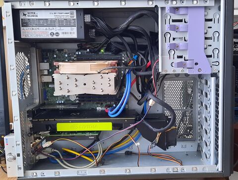

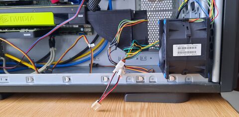

Nekem egy 14-es venti van fel gyorskötözőzve a HDD keretre. Az is elég hasznosnak tűnik, bár "picit" szerényebb konfig van a kuckóban. Lövök majd róla képet, az is eléggé hozza a topic szellemiségét jobban végiggondolva.
A HDD-k keretei esetleg nincsenek meg neked? Nekem ezek hiányoznak a házból mivel így sikerült hozzájutnom kemény 5000Ft-ért. Ha esetleg meglenne és megválnál tőlük dobj egy pü-t pls. -

M40 a modernebb játékokra jó, az m2000 igazából nem lenne szükséges de az intvga-m buta mint a föld. Tény hogy képet adni jó lenne egy gyengébb Amd kártya is. Win11 alatt 3 kattintás kapcsolni de előre be van állítva mikor mi min menjen.
Nem villanyszámla, az nem érdekel. Szimplán nem kapni 80eért normális gtx1070+ szintű kártyát de eleve asztali kártyák rosszabb minőségűek. -
PROTRON
razorbenke92 #79313 üzenetére
Uhh tényleg, erről az aspektusról megfeledkeztem.
De annak örülök hogy működik rendesen az M40 számítási teljesítményének a kihasználása és hogy a driverrel át lehet küldeni az eredményeket a kimenetre.
Ez majd az én gépem esetén is érdekes lesz amikor végre lemegy a rtx 3070ek ára és ki tudom építeni a 3 VGA kártyás rendszerem a leendő 3080 TI 12GB mellé. Jó lenne 3090, csak az alaplapom max gen 3.0, szal nem tudnám 1 kártyaként kihajtani. -

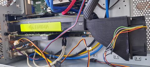

Érdekelt hogy mi az oka annak hogy a tesla m40 mellett ott figyel az m2000 is. Tudod egyszerre hasznosítani is az erőforrásokat? Vagy miért váltogatsz? Mert szerintem sokkal nyűgösebb folyton váltogatni mint amennyit ténylegesen villanyszámlán spórolsz.
A proci ventikkel kapcsolatban ez egy eléggé régi vita, de sok teszt esetében is az jött ki hogy ha csak 1 ventid van, akkor full terhelés alatt is csak 1-4 fok hőmérséklet különbséget jelent a Te elhelyezésed esetén hogy push vagy pull-ban van az a venti, mert a jobb hűtők már ennyire hatékonyak.
Gyors keresés után, a legtöbb tesztet nem PC házban hanem külön asztalon végezték, de azért van 1-2 releváns:
[link2]Nekem 2 tornyos hűtőm van (Silver Arrow extreme), most a kettő torony között csak 1 db venti van, a másodikat nem raktam fel.
Ahol már elfogy az ereje, ott már minden fajta léghűtés kombináció kevés a 10940x-emhez, mert rosszul tervezték a hőleadását és csak folyadékhűtéssel lehet prime95 alatt helyén tartani a hőmérsékletet a 250W HWinfo szerinti teljesítmény felvétel során.Nálam a hőcsövek fizikájából adódó "dryout" jelenség miatt fogy el a technológiában lévő tartalék.

Proci venti tényleg rossz irányba néz de nincs jelentősége mivel túl van hűtve, 60 fok felett nem láttam igaz 20 magot most nincs mi kihasználjon. (Azaz már HT-t is kikapcsoltam)
Játékok alatt meg amúgy is elmenne passzívban is. Annyira melegszik mint egy korabeli skylake i5 jobb hűtővel. Bazi nagy felülete van (lga3647). Majd cascade lake lesz talán 5218r ha találok olcsón.
Táp meg alapból 450w-ig passzív, azt meg játékok alatt nem éri el.
Tesla igen jó kártya (ebayen vettem 63eft + áfa kínából), tuningolni jól lehet gtx 1070-1070ti szint, 12gb vram bőven elég. Igaz csak fullhd-n használom. Driverek is frissek, támogatott win11 is. 2d-re meg videóra m2000 halk bár az csak gtx950 szint 4gb vrammal de gyengébb játékokra néha azt használom. (Driverben physixre az van beállítva) -

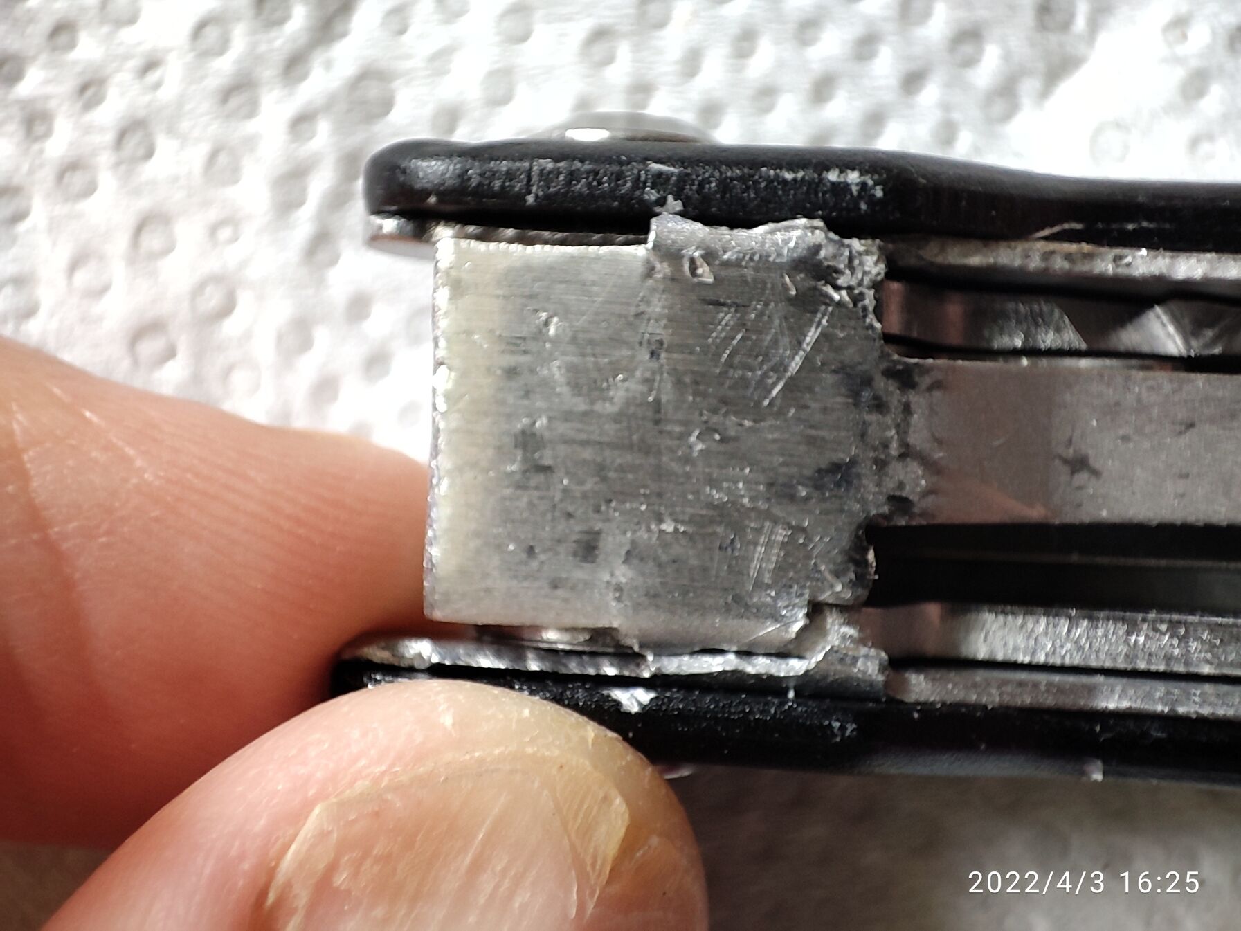

Aha biztos, bár fogalmam sincs hogy mi az csak tippelni tudok hogy valami "multifunkciós bicska"
Két lehetőséget látok a probléma megoldására, vagy legyártod sk. magad azt az alkatrészt, vagy becsukod a szemed és jó nagy ívben elhajítod.
Arra készülj fel hogy a hegesztők és a lakatosok 99% -a, ha ezt meglátja akkor elhajt mint a magzatvizet
Amúgy az ilyet AWI -val meglehetne hegeszteni, persze előtte pontosan be kell gyökölni, de ahogy nézem ez valami rozsdamentes anyag is lehet amit egy 1.6mm rozsdamentes elektródával is meglehet hegeszteni. Ha van otthon trafód akkor te is megtudod csinálni, a "kötőelem boltban" kapsz szálanként is elektródát. -

Le a kalappal a Tesla kártya okos felhasználása miatt.
Ne sajnáld a HDD részt. Ahogy látom nem idegen tőled a 3D nyomtatás, így az ODD helyekre, vagy alá is tudsz HDD keretet készíteni akármikor.
Ha megengedsz egy kérdést is: A CPU hűtő ventilátor direkt van pull módban, vagy csak levetted a szereléshez az alsó ventilátort?
A legtöbb légkavaró nagyon gyengén muzsikál így, saját tapasztalatból is mondom, jobb lenne ha push-ban lenne a bordán, de persze push-pull a tuti (~Freezer 33 Duo, méretéhez képest jól teljesít így). -
