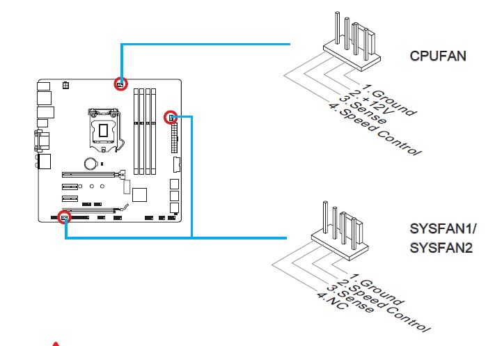

Kiscsőke
Tehát adottak az alaplapi csatlakozóim:
E szerint csak a procié PWM-es a többi feszültség alapú szabályozásra képes.
Ha a 2 NC-sre rádugok 3 pines ventit akkor mondjuk SpeedFan programmal tudom szabályozni akár winchester hőmérséklet alapján? A SpeedFan gondolom csak Win betöltése után kezdi el szabályozni. -
dqdb
Adams15 #24005 üzenetére
Sok alaplapon csak az első CPU_FAN csatlakozó PWM-es, a CPU_FAN2, CPU_OPT vagy hasonló néven futó második feszültségalapú szabályozásra képes. Szóval a kérdésedre adható válasz függ* az alaplap és a ventilátorok típusától.
* kivéve azt az esetet, ha a két ventilátor nem pontosan ugyanaz a típus. Ekkor két csatlakozót kell használni, mert a konkrét helyzettől függően vagy nem szabad, vagy nem ajánlott egyetlen csatlakozóra kötni azokat

Ugye az alaplapomon van 2db 4 pin-es venticsatlakozó!
Azokra úgy nézzél, hogy van két darab 3 pines ventilátorcsatlakozó az alaplapodon, ami fizikailag 4 pines házat kapott, és nehogy PWM-es ventilátorokat vegyél.Ezen be lehet állítani hogy a HDD hőmérséklete alapján szabályozza a ventiket?
Mind a BIOS, mind az MSI Control Center a CPU hőmérséklete alapján szabályoz. Ha ez neked nem elég, akkor 3rd party szoftver kell neked erre a célra (például a SpeedFan, ha az támogatja az alaplapodat rendesen). -
