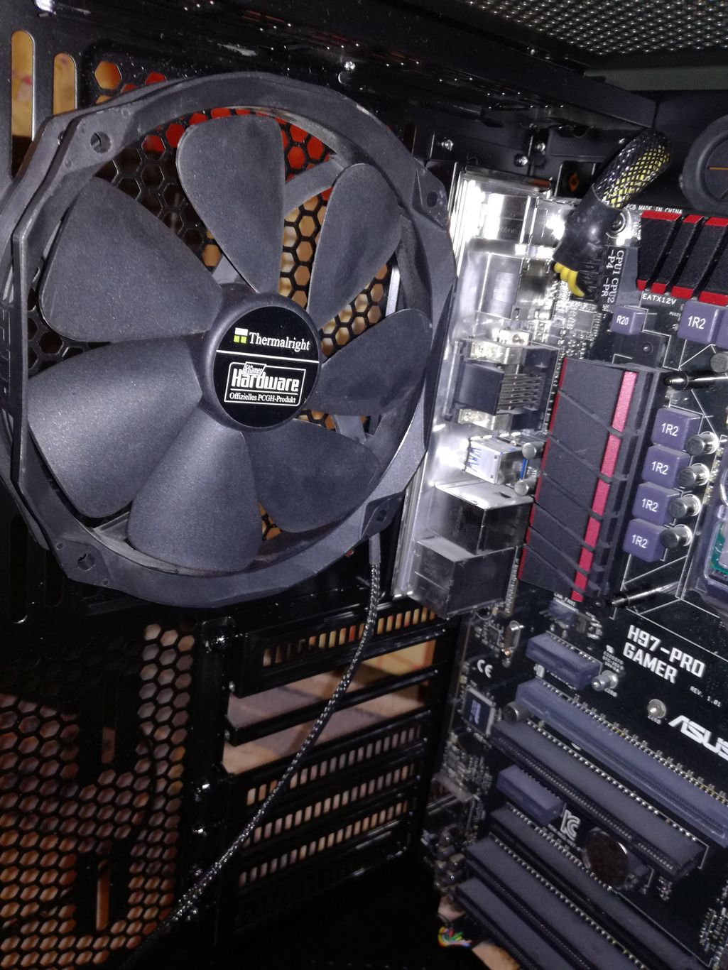

Bocsi a tulbuzgásomért, de biztosra kell menjek, akkor a Thermalright TY 147A is jó előre?
Amúgy az alsó rész annyira nem zavar, lényeg, hogy a videókártya telibe kapja, úgy, hogy mindenféleképp elölről jöjjön be a hideg levegő, Zotac GTX 1070 AMP Extreme kari lenne benne ha találok végre értelmes áron.
Lényegében az egész gépfejlesztés e kártya körül mozog
De ha mégsem a Thermalright TY 147A lesz, tudnom kell melyik Alpenföhn Wing-Boost 2 változat, mert sok van, sokféle szinü, és aránylag jó volna azért ergonómiailag is kinézne valahogy, mivel a ház bal oldala teljesen átlátszó! -

Biztosan befér, és nem rossz választás a TY venti. De én mégis megfontolnám a szabvány méretű ventit berakni, mert a TR-t szerintem úgy nem lehet beszerelni, hogy rendesen befújjon a merevlemez tartó rekeszbe is. A Wing-Boost is nagyon jó, abból is volt már egy jó pár a kezeim között.

Mindkettő jó venti,bármelyiket teheted előre és hátra is-házhűtésre bőven elég bármelyik.

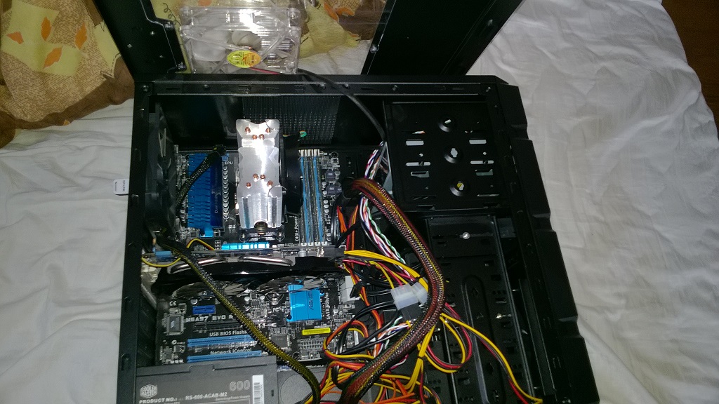

Na kérem szépen, végeztem az átszereléssel.
Ahogy látszódik a képeken, befér a házba a 3 db 120-as venti előre anélkül, hogy fel kellene áldozni az optikai meghajtót.
A TR venti is befér, igaz nekem a TY-142 van kéznél de szerintem ezek méretre megegyeznek. Hátra simán, és előre is bemegy akár 2 darab is, bár ezekkel a ventikkel már játszadozni kell a furatok miatt.

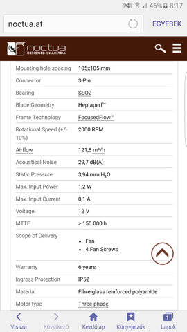

Csináltam egy ilyen kis összehasonlító videót.
Motorhangban ég és föld!
Az ADDA ventinek jóval nagyobb átmérőjű a motorja, így kisebbek a lapátjai, de
nagyjából ugyanannyi a légszállítása: következésképp nagyobb szélsebességet
csinál (+amúgy a statikus nyomása is majdnem kétszerese a Nocuta ventinek!),
ami hallatszik is, mert a kamera mikrofonjába nagy fordulaton bele-belefújt.Mivel nincs szükség nagy fordulaton járatni a ventit, az Aquaero-ról hajtom meg.
Ezeket mértem:
4,5V: 1300 rpm
5,5V: 1600 rpm
6,5V: 1900 rpm
7,5V: 2200 rpm
8,5V: 2500 rpm
9,5V: 2700 rpm
10,5V: 3000 rpm
11,5V: 3300 rpm
Nekem tökéletesen megfelel a 4,5V, ahol már nem ketyeg, mint 4,2 környékén.
(4V-nál már le is áll, szóval a ketyegés is erre visszavezethető: azt "nem szereti".)Szerk: ha kell, behúzok neki egy hőmérőt, így melegedéskor emelem a fordulatot:
egyelőre kihagytam a lépést, így is teljesen elégedett vagyok. (Újra van UPS-em!) -

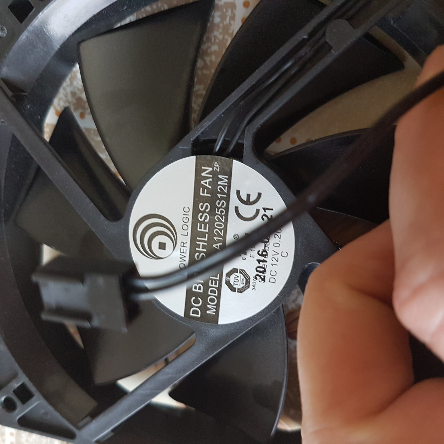

Lecsereltem a vga-m Aio radin a ventit. A ventire az van irva 0.2 A, a noctua ippc amire csereltem 0.1A irt. Eddig a gyari ventivel folyamatosan, terheles nelkuli allapotban is forgott a venti, most a noctua el sem indul, valamint amikor el kezd forogni az elejen kattogo hangot ad. Termeszetesen 3pin-es nem pwm venti... mar irtam evga supportnak de annyit valaszoltak, hogy sokan cserelik erre a ventire es mennie kellene..... -

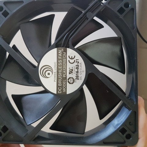

Tanácsot szeretnék kérni:
Ma szereltem be az új i5-6500-amat, és a hozzá tartozó gyári ventit.
Viszont a venti beszerelés után jól hallhatóan és elég idegesítően zizeg / berreg. A kábel nem ér bele, és már próbáltam 180 fokkal elfordítva is beszerelni, ebben az esteben egy kicsivel jobb a helyzet, de még mindig hallhatóan zizeg.
Szerintetek gyári hibás? Vagy a gyári ventik ennyire idegesítően berregnek? -

Sn4k388
Sziasztok segítségeteket szeretném kérni.
Adott egy régi iradoai gép (Lenovó) ilyen kis fekvő ház.
Zörög benne a ventilátor.
Én balga szétszedtem és lemértem a ventilátort de sajnos a lyuk átmérőt néztem meg ami 12 cm.
Kérdés az hogy ez egy 8 cm ventilátor lehet? Ha valakinek van othon 8-9 cm ventilátora lemérné a furat átmérőt.
Segítségeteket köszönöm.

Joker88
sziasztok !
A jelenlegi házamban lévő két darab venti cserére szorulna.
A ház egy Coolermaster .
A képen szereplő VGA már nem játszik,mert cserélve lett időközben :
A gép a következő alkatrészekkel rendelkezik.
ahogy néztem, elöl egy 12cm-es venti fér el, hátul egy 8 vagy9 vagy 12 cm-es venti, alul a táp mellett egy szintén 12 cm-es ventinek van hely, felül viszont nem férek el a RAM slotok pöcökjei miatt.
Szóval, az lenne a kérdésem,hogy milyen ventillátorokat ajánlanátok ? legalább kettő, de sztem meeht három is ( előre-hátra-lentre)Köszönöm szépen a segítséget !

DigitXT
Köszi a választ! Kicsit utánajártam a "28 CFM legendájának". Ez derült ki!
Szóval akármelyik 6 centiset megvehetem! Bőven lehűti alacsony fordulaton is. -
