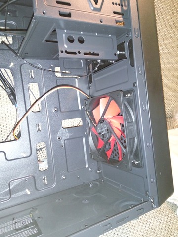

Vettem egy Modecom Mini Cool házikót. Szépnek és jónak látom, DE:
- a hivatalos adatai szerint mind előre, mind hátra egy-egy 12 cm-es hűtőventi szerelhető.
Csakhogy : én elől 14x12 cm-t hátul 9x12 cm-t mértem (ekkora téglalap alakra van kilyuggatva a ház...)
Tudtommal csakis négyzet alakú ventilátorok léteznek - ha pedig pl. előre kisebb méretűt (12x12 cm-est) teszek fel, akkor egy kilukasztott rácsrész nyitva marad.Valamit nem jól látok / mérek / értek, vagy mi a megoldás ?

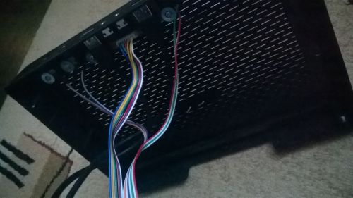

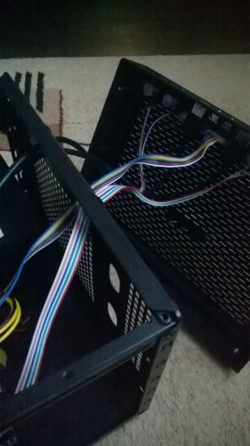

Nos az a helyzet, hogy ott nem hogy sűrű a rács, hanem konkrétan majdnem telibe van. Én úgy gondoltam, hogy furkálok rá inkább minél nagyobb lyukakat.
De amit mondtál az se rossz ötlet. Mert akkor ha esetleg nem fér be a venti, akkor beljebb lehetne süllyeszteni a ház felé. Csak akkor tényleg kell valami merevítés. Pl. van egy elég régi házam, aminek elég vastag és erős a merevítése, max abból vágok ki. És gondolom pl alulra és felülre kellene keresztbe a merevítés.
Íme egy kép is róla.
A második képen látható, hogy a műanyag előlapon van belül egy perem, ez kb 23mm-re van a szélétől. Ha ez nem lenne, vagy mélyebb lenne, akkor sima ügy. -
