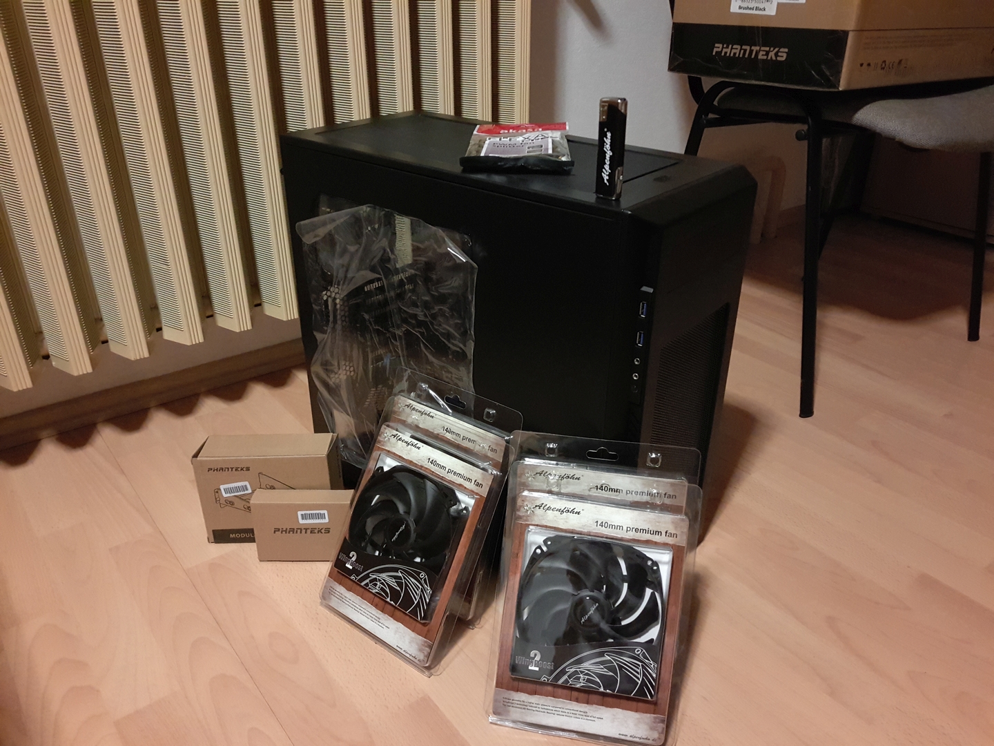

Korábban ajánlottad a wing boost 2 ventiket.
Ma beszereltem belőlük 2 darabot, így most elöl 2, hátul-fent-lent 1-1db venti van. Sajna nem jött be a számításom és semmivel se lett hűvösebb a gép. Tanulópénz volt
(silent base 800)Amúgy a ventik extra halkak, nagyon szépek, de azért csavarokat adhattak volna hozzá, nem csak azokat a gumi szarokat. A gépház elejébe nem lehet gumikkal rögzíteni, csak csavarokkal.

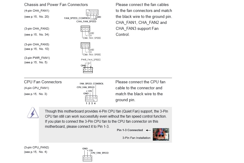

Hello. Az új alaplapomon 1 ház hűtő ventilátornak való csatlakozó van, nekem kettő kéne. Milyen elosztó, átalakító létezik ami megbízható? Akár a tápegységre (molex to valami) vagy akár az alaplapra köthető átalakító is érdekelne. 3 pines ventilátoraim vannak, nem fordulatszám szabályozósak. Tudnátok párat linkelni akár itt a hardveraprón is? Köszi.
Shaza
Grózi
darkman1 #24689 üzenetére
Ez pech,van egy csomó aljzatod viszont csak a 2 db 4 pines(cpu_fan1,cha_fan1) szabályozható.Mivel gondolom a cpu fan aljzat foglalt(cpu hűtő),így egy marad.Én így csinálnám:
Kell venned egy 3-s elosztókábelt: [link]
És vegyél 3 db Alpenfoehn Wing-Boost 2 140-t,2 előre és egy felülre a K2 fölé(hátsó hely).
Így csendes és hatékony hűtésed lesz cirka 11-12K-ból.
A WB2 a Pcx-nél van jó áron,legfeljebb ott kell keresni 3-s elosztókábelt is(biztos van nekik,csak nehéz a webshopban megtalálni). -
darkman1
Szia,
Elnézést, ez tényleg lemaradt:
- 2 x CPU Fan connectors (1 x 4-pin, 1 x 3-pin)
- 3 x Chassis Fan connectors (1 x 4-pin, 2 x 3-pin)
- 1 x Power Fan connector (3-pin)
Árban öszességében olyan 12-15 körül álnék meg.
Led nemkell inkább a tipikus szent grál féle hűtő legyen vagyis csendes és hatékony.
De ha le kell az egyikről mondani, akkor inkább a hatékony felé tolódjon el ,de azért ne legyen egy sugárhajtómű. -

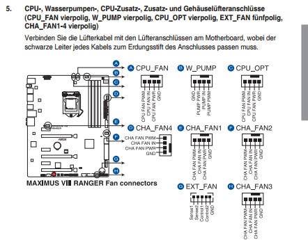

Az aljzatok pwm-sek,tehát 4 pin kell neked.Ami szóba jöhet:
Nanoxia Deep Silence Pwm 1500 rpm
Lepa Bol.Quiet (ledes,kék vagy piros)
Ár/érték arányban a WB2 a legjobb(a Pcx-nél olcsó),a személyes kedvencem viszont a Lepa.Ez itt a legolcsóbb jelenleg:
Kék [link]
Piros [link] -

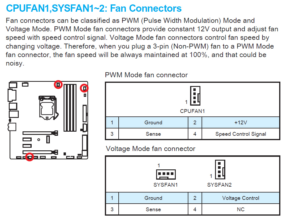

Tehát köznyelvre fordítva,a 4 pin-s(cpu_fan1,cha_fan1) aljzataidon pwm-s(4 pin-s),a 3 pin-s aljzataidon 3 pines ventiket tudsz vezérelni.
Mivel gondolom a cpu_fan-n a procihűtő van,így marad 1 aljzatod ha pwm-s ventiket(Lepa) akarsz.
Erre vehetsz 2-s, 3-s vagy akár 5-s elosztókábelt,amire teljesen egyforma ventiket egyformán tudsz szabályozni.A te lapodhoz a gyártói oldalról letölthető az AiSuite3,ami a véleményem szerint a legjobb ventivezérlő progi jelenleg.Ezzel szépen cpu hőfok függvényében tudod szabályozni a ventiket,pofonegyszerűen.

Igen,sajnos van zavar a képben-már én is gondolkodtam,hogy az Összefoglalóban valahogy úgy kéne feltüntetni,hogy "amin színezve van a keret belseje"-csak elég hülyén fest így leírva.
És hogy még árnyaltabb legyen a kép,van olyan Pure verzió amin nincs Y csati se és a régebbi szériákból(már nincs forgalomban,de nekem van itthon) van olyan Pure verzió ami színes(és az jó is).A lapátok azonosak,viszont a keret és sajna a motor más a most forgalomba lévő Pure verziónál.
1 aljzatra 4-t ne köss sorba,de 3 még belefér!

Tehát a cpu_fan pwm-s,viszont a két sys_fan hiába 4 pines,feszültségalapon szabályoz(3 pin-s venti kell rá).A cpu_fan-ra megy a proci hűtés,a 2 sys_fan aljzatot meg lehet úgy tovább osztani,hogy az egyikre teszel egy 3-s elosztót(erre mehet a 3 teljesen egyforma 120-s venti),a másikra meg egy Y elosztót(erre mehet a 2 teljesen egyforma 80-s venti).

Illetve: vettem egy silent base 800-at, amiben gyári kiépítésben eléggé meleg a bele.
Vennék 2 wing boost ventit előre, a gyári 2 pure wingset meg leszabályozva beraknám a tetejébe szívásra. Ez így jó megoldás?Sajna alulra nem sok értelme van ventit rakni, mert zárt térből kapná a levegőt,, és gyakorlatilag a belső levegőt keringetné csak vissza. Esetleg dobjak az oldalába egy 12 centiset? Sok ventit se szeretnék, mert extra hanggal jár, és azért vettem szigetelt házat, hogy halk legyen. A proci idle 45-50 fokos a tuning miatt. Régi házamban 35-40 volt csak. A vga is alapon 40 fok körül jár.

Na jó, de ez akkor miért nincs feltüntetve sehol a dobozon? Mert semmi arra utaló jel, írás nincs hogy ez Pure Plus lenne. Van amúgy Y elosztó rajta.
Majd kipróbálom egyesével alaplapról mit produkálnak, de tegnap elég volt a szerelgetés. De azzal meg nem érek sokat, ha nem mennek hubról, 1db pwm csatira gondolom nem egészséges táp nélküli elosztóval 4 ventit kötni.Érdekes amúgy, a saját oldalukon is kavar van kicsit. Én az angol verziót néztem, ott a felsorolásban is , Wingboost 2-t ír, míg a németnél Pure Plus-t, de csak ott. Az adatlapon már ott is Wing Boost 2. Szeretem az ilyet, amikor a gyártó sem tudja mit is akar.
