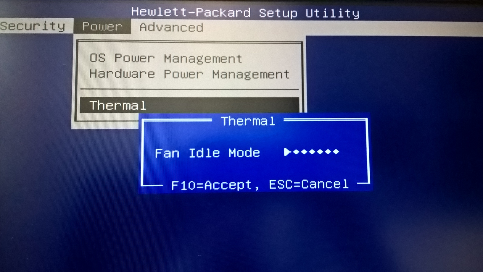

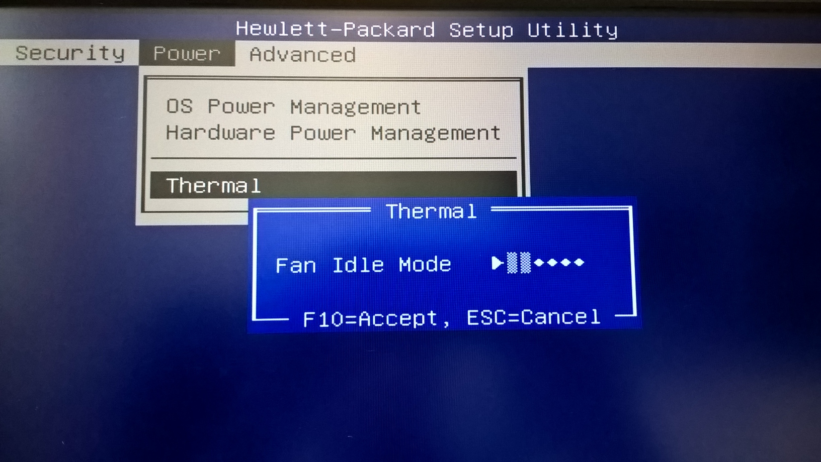

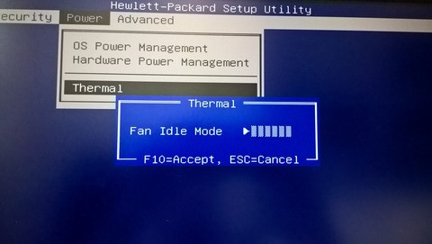

tpeter77
szia
csak a ventik sebességét lehet állítani, de ez egyszerre növeli az összes venti fordulatszámát!
Táp, cpu, fan - mindhármat egyszerre viszi. Manuálisan állítható 6 lépcsőben a ventik fordulatszáma.
Nem találok megfelelő programot HP laphoz, amivel a ventik ford.számát és fesz. értékeit lehetne figyelni.
Aida64, cpuid HW monitor - ezek semmit sem tudtak mondani az alaplapra dugott ventikről.
Mi mással próbálkozhatok még? -
Grózi
tpeter77 #22442 üzenetére
Igen,az állítási lehetőségekről-ne az egész bios-ról!
