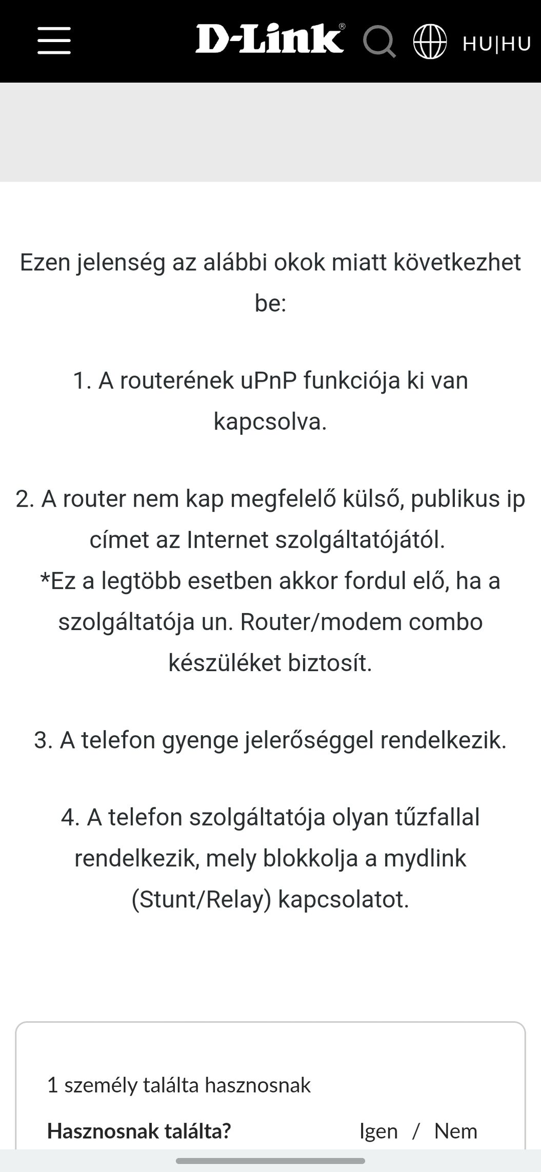

Az a helyzet, hogy vettem 2 régebbi dlink kamera mellé egy "újabb" dlink DCS-6501LH-t, újonnan.
A másik kettő szépen teszi a dolgát, az appban látom mind2-t, különböző helyeken vannak (talán ez lényegtelen).
Bekapcsolom a kamerát, jön a popup az appban, hogy új eszköz a láthatáron, elfogadom, lecsippantom a vonalkódot, majd nagy nehezen megtalálja a fél méterre lévő router wifijét, beírom a kódot és....1 perc után írja, hogy erre a hálózatra nem tud felcsatlakozni.
Egy órám ráment, majd mielőtt visszaküldtem volna, kipróbáltam egy másik hálózaton, amire simán felpattant.
Az otthoni router egy telekomos technicolor, tökéletes minden szempontból, optikai gigabites, stb. Eddig életemben nem volt ilyen gondom, de most hiába vakartam a fejem...
Be tudtam lépni a routerbe, látom, hogy tűzfal engedélyezve, de mondjuk kikapcsolni nem tudom, legalább addig, hogy felcsatlakozzon az eszköz.
Mi lehet a megoldás? -

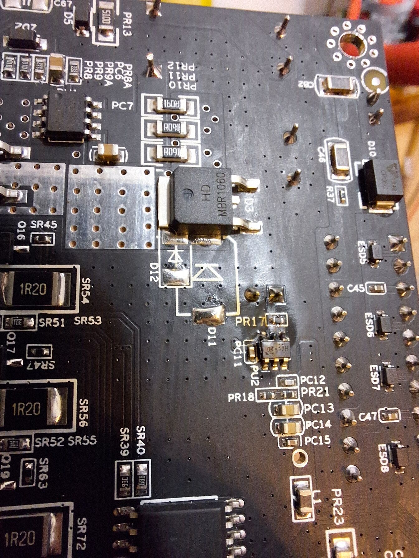

tzimash
hevepapa #32985 üzenetére
+ Magnat
A táp jó, rámértem, 52V-ot ad le. Belenéztem volt 2 púpos kondi a POE board-on, megörültem hogy csak ennyi. Rákerestem a board nevére és egy lengyel elektronikai fórumon, találtam egy bejegyzést erről. Ott a hátlapon kiégett egy kis IC, kiszedtem a panelt, hogy megnézzem a hátulját, és lám az enyémen is pont az az IC égett meg [kép] , és még ki tudja minek lett baja, ami nem látszik. Remélem a vinyó túlélte azért, a 12v átmegy a másik panelra, amire a vinyó van csatlakoztatva, meg fel is pörög, de van egy fura hangja.
Van egy ismerősöm, aki javít ilyesmit, majd ránéz, menthető-e. -

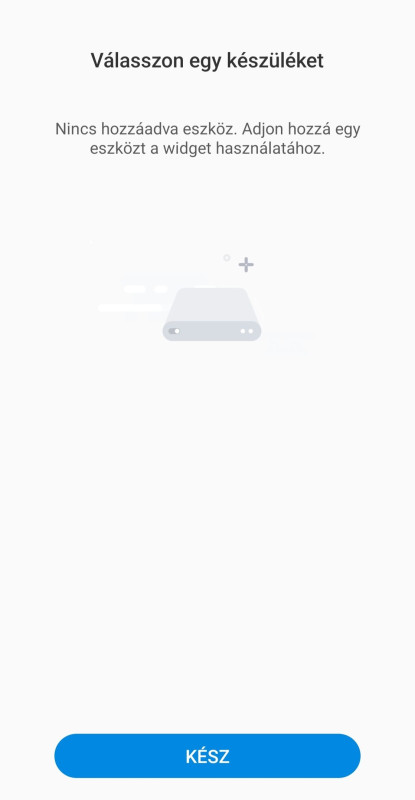

Tapo widgetet be lehet állítani (C210) kamerára is? Pl. szeretném ott kapcsolni az eszközt (nem belépve az alkalmazásba külön). Ha kiteszem a widgetet, azt írja, először kapcsolja össze az eszközt, de ha megnyitom ott semmilyen eszközt nem látok. Nem tudom hozzáadni. Ezen a képernyőn sem tudok tovább jutni, csak a kész gomb működik.
