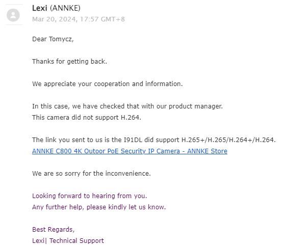

tomy_cz
Utánajártam az Annke-nál, készségesen válaszoltak:
A C800 modellek esetében a régebbi I91BL típusok nem támogatják a H264-et, az újabb I91DL viszont igen. Nagy eséllyel a dómkamera esetében esetében is ez a helyzet.
Specs: https://www.annke.com/products/c800#specificationI91BL (H.265+/H.265/)
I91DL (H.265+/H.265/H.264+/H.264)Azt nem tudom mikor volt modellváltás, de ahogy látom, már csak az újabb I91DL szériát lehet rendelni.
Ui. Esetleg rakjátok be az összefoglalóba.

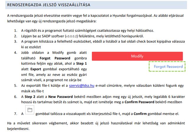

Mano66
Van egy Hyundai HYU-623-as kamera rendszerem. A webes felületre kellene belépnem, de itt jön a gond. Évek alatt el lett felejtve a belépő név és kód és nem lett beállítva az ellenőrző kérdések sem. Hogy tudnék belépni, vagy újra regisztrálni. Ha reszetelem az HYU-623-at tudok új regisztrációt indítani?

tomy_cz #28007 üzenetére
Az Annke C800 nem tud H264 kódolást, korábban már volt róla szó!
tomy_cz
Annke C800 (I91BL) esetében elő lehet csalogatni valahogyan, hogy H264 legyen az adatfolyam kódolása?
HomeAssistant integráció miatt kérdezem, mert az a H264-et tudja megfelelően kezelni, dekódolni. Működik így is, viszont sokszor akadozik, laggol a kép.
Jelenleg csak a H265 ami elérhető. V5.7.1 build 220316 FW van a kamerán.
