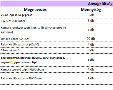

Szerintem azért tolják még mindig az analóg rendszert, mert csak azt tudják beállítani működőre.
+ Nem akarnak utána többé ugyanazzal az ügyféllel foglalkozni, ezeknél a cégeknél nem létezik olyan, hogy terméktámogatás.A másik kedvencem ezeknél az árajánlatoknál, hogy kb. mindig 50-50 az anyag és a munkadíj.
Mintha a kétszer drágább csempe felrakása kétszer annyi munkát igényelne..
Csak tudnám miért? (Nem várok választ, tudom, hogy ez az általános az építőiparban, ezt játszák el itt is.)Az előttem szólókhoz csatlakozva, szerintem sem reális ajánlat. Manapság nem érdemes analóg rendszerben gondolkodni.
Tök jó áron vannak már komplett IP kamera rendszerek szolgáltatással együtt.

Magnat
kdavid13 #33565 üzenetére
Szia,
nem tudom, hány mp-es az analóg rendszer, de én a 120-at sokallom érte, a 200k munkadíjat viszont még inkább ... persze kérdés, h mekkora macera a kábelezés, mit kell átfúrni meg ilyesmik, szóval nem mondom , h nincs az a helyzet amikor reális, de általánosságban én túlzásnak tartom. Átlagos esetben sztem ezt a rendszert egy ember egy nap alatt vígan felszereli. 2 analóg rendszert csináltam eddig, egyiket barátnak, másikat családtagnak (4 kamerás volt mind a kettő), tény, h egyik sem volt túl bonyolult projekt, egyiknél a nyílászárónál kellett lyukat fúrni és kijátszani a kábeleket, másiknál 2 helyen átfúrtuk a falat a ház gazdájával, nagyjából minden mást egyedül csináltam, egyikhez sem kellett egy teljes nap, pedig nem is ezzel foglalkozom... jah, és pénzt sem kértem érte, de azért sztem nagyjából belőhető, h nem 200 lett volna akkor sem ha full ismeretlennek csinálom

Egyrészt gégecsövet mbcu kábelt , utp kábelt, stb... nem tudom hogyan mérünk darabra! ?
Másrészt ez egy gagyi AHD rendszer , még a portára se engedd be!
Ráadásként úgy sejtem a szerelési anyagon is nagyot akarnak fogni
Csak IP kamerában gondolkodj és keress a környéken megbízható ajánlott szakit , ha már magadnak nem tudod megcsinálni.
Szerintem inkább IP kamerákat válassz, a hozzá való rögzítővel.
Egyrészt 400 eFt az nagyon nem kevés összeg, másrészt amit felszerelnének az analóg kamerák.
De inkább próbáld meg kitölteni a kamera kérdéssort, akkor sokkal
könnyebben tudnak majd segíteni Neked.
Illetve szerintem a kábelezést, Te is megcsinálhatod, max segítséget kérsz az UTP csatik krimpeléséhez, az sokkal olcsóbb megoldás. -
kdavid13
Kaptam egy ajánlatot családi ház biztonsági kamera rendszer kiépítésére. Érdekelne a véleményetek.
Elől 2 kamera figyeli a kerítést, kaput, kerítésen kívül parkoló autót (házfal-autó kb. 5-6m táv). Hátul 2 kamera garázst és kertet (házfal-garázs kb. 7m táv).
Kamera csomag 120k + szerelőanyag 80k + munka 200k = 400k
Műszakilag megfelel-e, illetve anyagilag megérős vagy át akarnak vágni?
Köszönöm a segítséget! -
