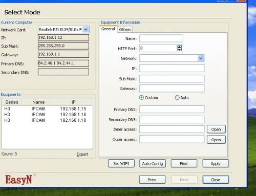

Innen tölsd le a képernyő lopó programot és tedd fel."Igen minden kamerához kapott CD -n megvan az IPsearc program."
Indisd el az IPsearch programot amit a kamerával adtak, és csak 1 kamera legyen a hálózaton bekapcsolva.
Készíts fotót a keresés eredményéről és az alapján ha itt megosztod megírjuk hogyan tudod változtatni az IP címet.

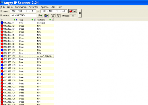

Kisérleteztem már az Angry IP scanner-el is , az is felhozza , de nem tudom , hogyan kell áthelyezni.
Nagyon sok programmal kisérleteztem már, de sikertelenül.Üdvözlettel:Gyula

IPsearch programot minden kamerával szoktak adni CD-n.
Ezzel a programmal felderíthető ill. megváltoztatható a kamerák IP címe és portszáma.
Általában amit adnak hozzá azzal menni szokott az IP cím változtatás is.De keresni is lehet van google IPsearch, ip camera tool .

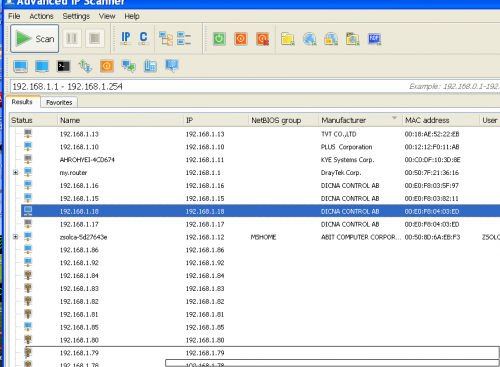

Köszönöm , ez a program felhozza az összes IP cimet a rendszerben. / használ , kijelölt , nem használt /
A 192.168.1.10-et is.

http://www.advanced-ip-scanner.com/index1.php?utm_expid=62919999-20._cHMXBX2SFul7hotDoAX2A.1&utm_referrer=https%3A%2F%2Fwww.google.hu
Tölsd le és futtasd ezt a kereső programot. Nem kell installálni elég futtatni. Megmutatja a hálózatod minden résztvevőjét. ( remélhetően )
Ezután tudod ip címek alapján a kamerákat egyesével módosítani/beállítani.Egyébiránt számozd meg a kamerákat és egyesével helyezd üzembe eltérő ip címekkel.
A DHCP lehetőséget a kamerákban ki kell kapcsolni, akkor nem változik meg az egyszer fix-re állított ip cím.
Ezt minden kamerában meg kell tenni.IPsearch programot minden kamerával szoktak adni CD-n.
Ezzel a programmal felderíthető ill. megváltoztatható a kamerák IP címe és portszáma. -

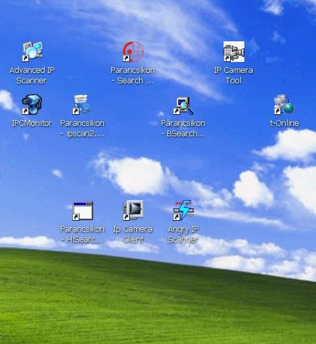

gyula20
bigrock #2043 üzenetére

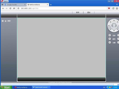

Köszönöm , sajnos így sem megy . Bármelyik kamerát hagyom a 192.168.1.10-en .
Erről az IP ről nem tudom áthelyezni más IP-re mert nem tudok belépni , olyan módon , hogy valami
változtatást tudjak készíteni.
A két kamera csak ezen a porton hajlandó dolgozni, felváltva.
Nem tudom , hogy hol lehetne belépni ,úgy a 192.168.1.10-be , hogy át tudjam írni más Ip-re.
Minden IP kamerám szerver portja 8080 , kivéve a 192.168.1.10 nek,ennek 8899.
Nem tudom miért , ha átírom eltünik , ezt át tudom irni a DVR-ben.
Ma több órát küszködtem ezzel a témával , de eredménytelenül.Üdvözlettel:Gyula

gyula20
Üdv.Mindenkinek !
Vássároltam pár IP kamerát egy hibrid DVR-hez.
Az első kameránál a felhozott IP cím :192.168.1.80 volt.A kamera müködött. Pár nap múlva az IP cím 192.168.1.10 -re változott. Nincs kizárva, hogy én babráltam a rendszerben.
De ezzel sem volt probléma , a rendszer müködött.
Jött még két IP kamera , valami kinai nyelvű programmal feltelepítettem őket .
Az Ip számuk : 192.168.1.15 és 1.16 lett. Közben a kinai feltelepítő program eltünt.
A két kamera rendesen üzemel.
Vásároltam még egy kamerát , itt kezdödtek a problémák. Már nem volt meg / nem találom / a kinai
program . Csak úgy sikerült feltelepíteni a negyedik kamerát, hogy az első kamerával váltja egymást kb. percenkét.
Feltehetően egy IP címen vannak , de nem tudom egyiket sem változtatni , mert a számítógép a
192.168.1.10-es IP című kamerát nem hozza fel a Searc IP Camera programban.
Olyan mintha valami "beégetett" IP cím lenne , nem tudom változtatni.Lehetséges, hogy nem kapcsolódik egymáshoz a két téma , de hasonlóan jártam a WL-385F tipusú
WLan-al. Állandóan a 169.254.148.17 IP címet hozza fel , ezt sem tudom megváltoztatni.
Hiába állitom automatikus IP cím keresésre , csak ezt írja ki 00000.
Ha manuálisan írom be , annyit ír ki , hogy kézzel beírt IP , és nem működik.Nagyon hálás lennék egy kis segitségért !

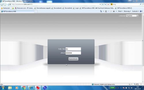

Tudna valaki segíteni ,hogy miért van egy fekete téglalap az Ip kamera képén?
Köszi -
