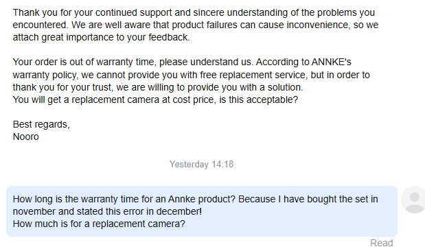

a2d2
Na novemberben-decemberben volt egy nagyon hosszadalmas szenvedésem az Annke kamerákkal, majd rendeltem Besder Onvif kamerákat és egy itt is ajánlott Hiseeu Onvif NVR-t.
Időközben a support segítségével sikerült ugye beállítanom az Annke-t hogy a kiépített hálózat különböző pontjain működjenek. Ráadásul a Besder kamerát is sikerült összehoznom az Annke NVR-el, és mivel a Hiseeu NVR sem győzött meg a cseréről maradtam végül az Annke csomagnál.
Felszereltem a kamerákat és utána vettem észre hogy az egyik kamera nem vált ált éjszakai módba. Felszereltem külön infra fényt neki, de nem az a gondja mert ő maga is bekapcsolja az infra ledeket, szóval csak nem kapcsol át.
Jeleztem még decemberben az Annke supportnak is meg az eladónak is.
Egészen konkrétan több mint 3 hónapja nem történt semmi. Support abszolut nem válaszolt egyetlen levélre sem (küldtem nekik vagy 4-5 levelet hogy mi van már). Az eladó kapcsolatban van a supporttal mert aliexpress-en visszaírt és pár hónapja küldte a képet hogy megtalálták a levelemet. Majd írta hogy írjak nekik újra. Aztán miután arra sem jött válasz akkor azt írta hogy épp ünnep van náluk, majd pár hét múlva tudnak foglalkozni a dologgal, stb stb.
Na így eltelt bő 3 hónap erre az elmúlt pár üzenetemre elkezdte ezt visszaírkálni az eladó, hogy nem granciális már a készülék és hogy vegyek újat!
Szóval továbbra is óriási fekete pont ennek az Annke-nak, nem ajánlom senkinek. -

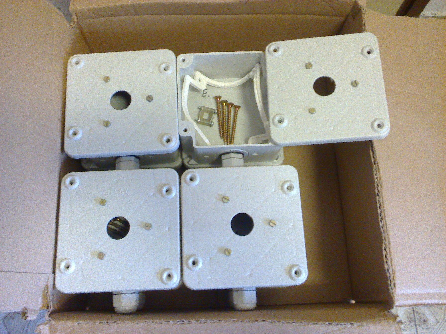

_ATi_1 #33732 üzenetére
Szerintem teljesen nem lehet vízmentesen megoldani.
A csavarok alá is kéne valamilyen gumi tömítés, de az sem lenne
100%-os megoldás, meg a talpnál is be tud folyni a víz.
Oszlopon levő erősítőknél, leágazóknál is volt beázás, pedig azoknál
a kültéri (vízmentes) megoldás volt az elsődleges szempont.
Leágazóknál, ki lett szedve alul a csavar, ki tudott folyni a víz.
Szóval (szerintem) nem tudod úgy megoldani, hogy 1000%-osan vízmentes legyen.Amennyiben lefelé nyújtva van a tömszelence furata, az a szerencsésebb eset, akkor talán külön lyukra sincs szükség.
Én olcsóbb (műanyag) dobozt használok, és a biztonság kedvéért
fúrtam rá két lyukat.Jobb felsőnél látszik. Átlóban fér el normálisan a vízmentes kötés, és nem akartam, hogy folyamatosan az alja vízben álljon.
Ez az én mániám, de sokéves tapasztalat alapján mindenképpen lényeges, hogy az aljánál ki tudjon folyni a víz (ha mégis bejut a dobozba). -

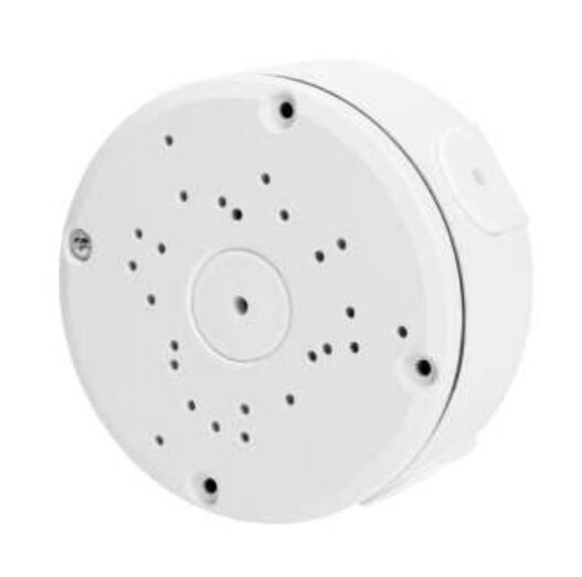

Rendeltem egy ilyen kötődobozt Reolink RLC-811A kameráknak, de a weblapon hibásan vannak megadva a méretek és nem passzol. Tudom úgy forgatni, hogy a három furatból kettő passzol. Mi lenne jobb megoldás: Fúrni egy lyukat a kötődobozon a harmadik rögzítő furatnak, vagy megelédedni két csavarral való rögzítéssel? Az újabb furattól kicsit tartok a beázás miatt.
(Visszaküldeni nem szeretném, másik hozzá passzoló dobozt úgysem találtam a gyárin kívül) -
