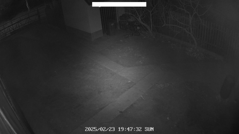

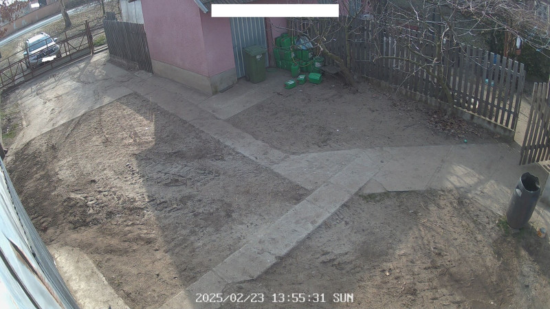

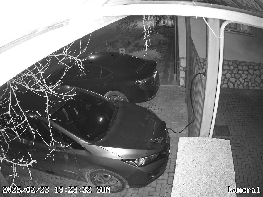

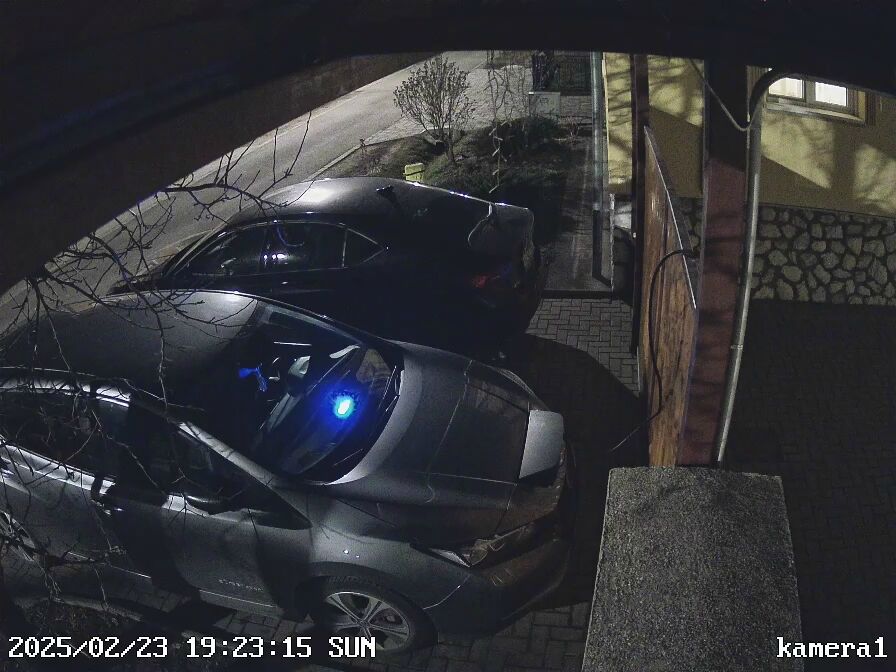

Van már egy Hikvision rendszerem néhány IP kamerával, de ma a tetőkibúvóból körbenézve olyan jó volt magasról a kilátás, hogy felmerült bennem egy kamera telepítése a sátortető legtetejére.
Erre milyen gazdaságos megoldás kínálkozik?
Egy forgatható mennyivel drágább, mint az azt kiváltó több fix kamera?
Értem, hogy mndjuk 3 fix kamera állandóan látna minden irányba, a forgatható meg nyilván csak arra, amerre éppen áll.
Az NVR elbírna még jópár kamerával, itt van kapacitás.Előre is köszönöm az irányba állítást

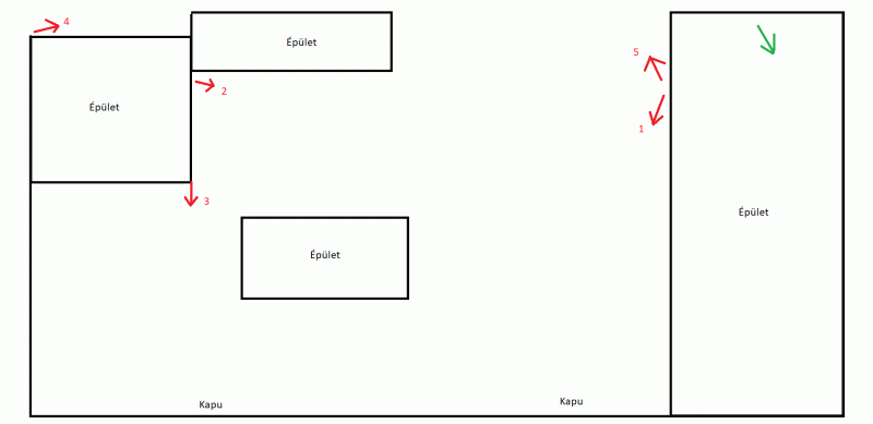

Szeretnék tanácsot kérni kamerák vásárlásához.

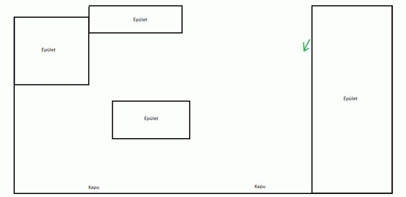

A kameráknak Faterom vállalkozásának telephelyét kellene figyelnie. Korábban volt egy termetes őrkutya (Kaukázusi juhász), ő figyelte a területet, őt pedig a jelenleg már meglévő 1 db Reolink 410W kamera, amely a benne lévő SD kártyára rögzít évek óta, kábellel csatlakozik a routerre. A jelenlegi kamera helyét a zöld nyíl mutatja a felső ábrán. A képet pedig amit vesz jelenleg pedig a középső screenshot.
Sajnos a kutya elpusztult, és Fater érzelmi okokból nem akar új kutyát, inkább több kamerát telepítenénk, ennek tervét mutatja az alsó ábra.
A meglévő zöld nyíllal jelzett, még nem emberi alakfelismerős kamerát betennénk az épületen belülre, hogy fényviszonyok változása, növények mozgása … stb. miatt kevesebb legyen a fals riasztás és rögzítés.
Az új kamerák 5 db
- lehetőség szerint szintén Reolinkek lennének, mert a már meglévővel elégedettek vagyunk, és itt is az ajánlott típusok között szerepel, de ha más típusnak jelentős előnye lenne mi céljainkra, akkor mást is megfontolunk
- már mindenképp emberi alakfelismerősök lennének
- az még nem eldöntött, hogy lenne-e NVR is, vagy mindegyikbe kerülne 1-1 SD kártya, (valószínűleg amelyik megoldás olcsóbbra kijön az lesz).
- csatlakozása is kábel lesz
- elképzelt elhelyezését és irányát az alsó ábrán a piros nyilak mutatják.Sztenderd kérdésekre a válaszok:
1. Hány db kamerát tervezel (kültéri/beltéri)?
Jelenlegivel együtt 6 db kamera lesz, mind kültéri, illetve a 4. lehet, hogy végül épületen belülre kerül (Egy nagy ablak van ott az épületen amit figyelnie kell és az beltérről is megteheti.
2. Később lesz-e bővítve?
Valószínűleg nem
3. NVR (rögzítő) kerül-e a rendszerbe, vagy SD kártyára lesz a rögzítés?
Amelyik olcsóbbra kijön
4. Mekkora területet szeretnél figyelni (hány méterre van a kerítés vagy az utcafront)?
1. Új kamerától az utcafront kb 20 m, ennyit kellene belátnia*
2. Új kamerának kb 15 m-et kell belátnia*
3. Új kamerától az utcafront kb 20 m*
4. Új kamerának kb 10 m-et kell belátnia*
5. Új kamerának kb 20 m-et kell belátnia*
* Kb e távolságok felénél jó lenne ha az esetleges intruder/betörő arca már kivehető lenne a felvételen
5. Kellenek-e "okos" funkciók (személy/gépjármű felismerés)?
Igen, emberi alakfelismerés kell
6. Külföldi vásárlás szóba jöhet-e (EU raktárból, plusz költség nélkül)?
Igen, bárhonnan jöhet.
7. Mennyi pénz lenne a vásárlásra?
Kb 40 eFt/kamare, de ha olcsóbb jobb
8. Mindig vezetékes rendszert ajánlunk, megfelel vagy WiFi-s kell?
Meg tudjuk oldani a kábelezést
9. Egyéb igények (pl forgatható, sim kártyás, napelemes, színes éjjeli kép stb)?
NincsA fenti igények alapján
1., 3. és 5. kamerákra Reolink RLC-810A-t néztünk ki
2. kapcsán bizonytalan vagyok, hogy 510A vagy 810A legyen
4. kapcsán szerintem elég az 510A akkor is ha belülre akkor is ha kívülre.Kérdéseim:
a) A fenti 810A és 510A kamera esetében ugye maga a kamera tudja az emberi alakfelismerést, nem az NVR, azaz NVR nem muszály?
b) 810A és 510A-n kívül esetleg melyik másik Reloink kamera lenne alkalmas erre a célra? 1212A-t esetleg érdemes megvenni a 1. helyre? Ott van a legtöbb mozgás és a legnagyobb belátott terület.
c) Mi az előnye az NVR-nek az egyedi SD kártyákkal szemben? Az élettartamon degradáción kívül?
Ha csak emberi alakfelismerés esetén lesz majd rögzítés, és az évnek kb. 4 hónapjában csak heti 1-2 alkalommal 1-2 órára van mozgás, valamint a maradék 8 hónapban napközben is alapvetően reggel és napnyugta előtt van mozgás, a nap többi résuzében nyugi van a telephelyen, akkor bevállalható az SD kártyás rögzítés?
d) Reolink android app esetleg tud olyat, hogyha egy bizonyos wifi hálózathoz csatlakozik az okosteló, akkor kikapcsolja az emberi alakfelismersre rögzítést? (Cél az lenne, hogy amikor Fater a telephelyen van akkor ne riasszanak, rögzítsenek feleslegesen a kamerák.)
e) 810A és 510A POE kameráknál Reloink ad tápegységet a dobozban? 510W mellé adtak anno, de most ez nem egyértelmű a honlapról számomra.
f) Ha POE tápellátás mellett döntenénk, milyen teljesítményű POE switch kell? Esetleg konkrét típusra is jöhet javaslat? TP Link POE switch ajánlott ennyi kamerára?
g) Aki mostanában rendelt Reolink store-ból tapasztalt-e olyat, hogy a rendelést követően esetleg kedvezménykupont kapott a következő rendelésre? Azaz érdemes-e esetleg 2 tételben rendelnem, második rendelést kedvezménnyel?Jelenleg:

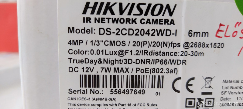

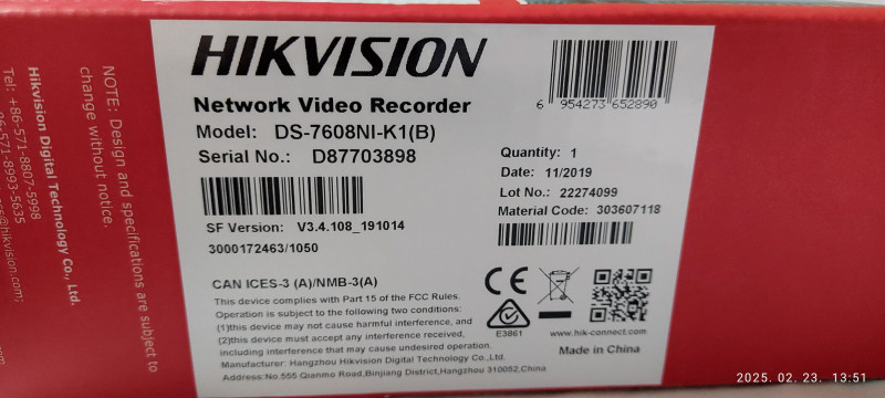

dewil666
Tudna valaki segíteni abban hogy el szeretném adni egy korábban vásárolt hálózati rögzítőt és hozzá 5 db kamerát. Ennek a beárazásában kérnék segítséget. -

Lefotóztam még délután, mert én is kíváncsi voltam:
10 méterről én írtam fel tollal, h A05 a dobozra, az 5-ösön vmi halvány filccel is átmentem ... a KIMBO felirat 3.5 centi, az már tényleg csak sejthető. Egy rendszám betűinél nagyobb, de közel sem olyan kontrasztos és sokkal vékonyabb.
