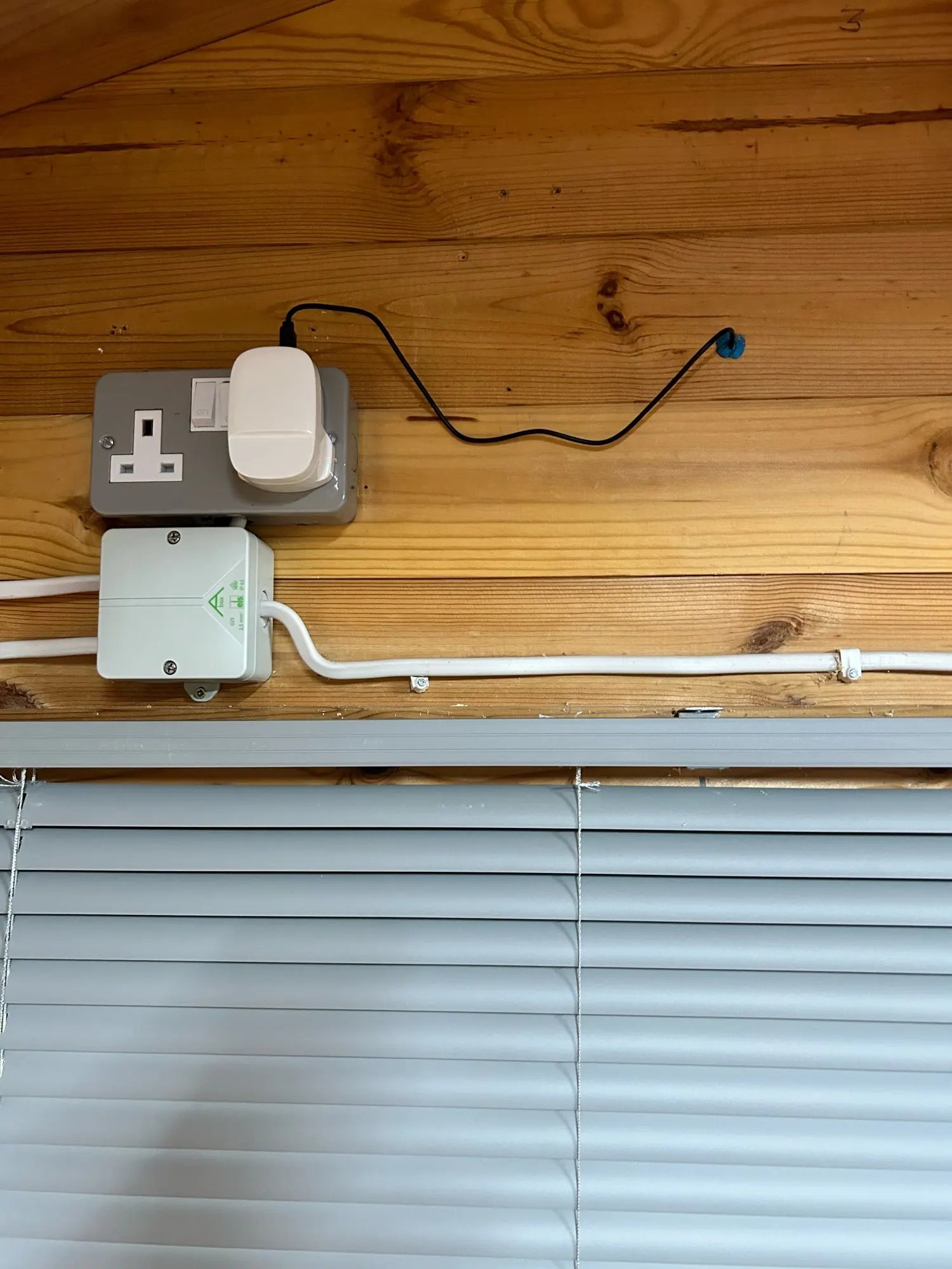

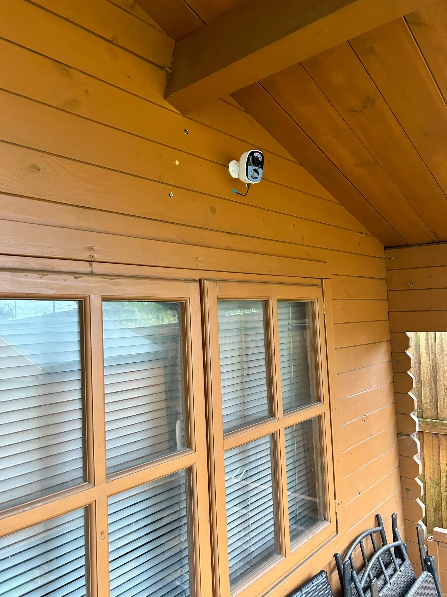

Lokii
kunberci #30425 üzenetére
Köszi, ütvefúró van , és ahhoz nincsen fúró szár. Kukorica tárolót meg azért említettem mert onnan is belátható egy elég szép földterület , meg máshonnan is
Hevepapa, kunberci ismét: bocsi csak általános tippekre voltam kíváncsi , tudom hogy van yt, összefoglaló illetve guideok. csak láttam régebben hogy milyen megoldásokat stbket írt kunberci idén illetve tavaly , így több szem többet lát elven kíváncsi voltam a hazai véleményekre, bocsi hogyha töketlenkedek(tudom hogy nem értékes Kamera)illetve hogyha balga vagyok
(mezőgazdaságban azon belül is vágott virág termesztésben vagyok otthon , hardverban meg edzésben szintén otthonos vagyok, biztonság technika kamerás részében egyelőre nem)
Jack: köszönöm ^^

Miért kéne fúrószár 3 nyamvadék csavarhoz ha fára akarod rögzíteni???
Sima, kézi csavarhúzó csak akad a háznál....
A kamera tartó talpat oda csavarozod ahova akarod. Fába mondjuk én inkább facsavart raknék. Egy csavarhúzó kell és ennyi. Utána a talpra felpattintod a kamerát és mindenki boldog. -
kunberci
Családi házban laksz és nincs fúrószárad?
Meg az a baj, hogy itt USB-s táplálás van, szerintem ez inkább csak teljesen fedett részre lehetne felszerelni.
Én inkább kültérre POE kamerát választottam volna, vagy olyan wifis kamerát ami pl DC 12V-al táplálható.
Akkor a csatlakozást egy vízálló dobozba tettem volna, arra meg a kamerát.Unokatesóm vett hasonló kamerát, én a helyébe biztos nem vettem volna meg.
Azért családi házba be kell szerezni pár szerszámot, egy kamera felszerelése nem igazán okozhatna gondot. -

Lokii
Erre valaki? már megvan 2 hónapja Kerítésen belülre lenne , szemlélők/scopeolók detektálára.
Lapos fejű csavarhúzó ami ott volt kicsit túl nagy volt , de Pennyben van Verto készlet(a kesztyű kb legjobb szerintem, száraz faipari használatra)itt meg laptop+telefon javításhoz is jó 60 bites készletem
