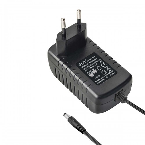

wolfman
kunberci #32836 üzenetére
Tény, kezdem nagyon de nagyon unni ezt a témát. Ennyire "speckó" kérdéskör legyen már ez. A memrártya meg franc gondolta hogy emagon bevállalják, hogy folyamatába lehúzó, átverő boltot futtatnak. Gondoltam ekkora neve csak van az emagnak, hogy ennyire nem süllyednek le (még partnerileg sem). Mai napig nem írtak rá vissza választ, pedig 2x is írtam.
Erre akkor most milyen adapter lenne jó pontosan, példákkal!? Ez jó ehhez a kamerához?
vacs
wolfman #32834 üzenetére
Ahogy írták, rosszat vettél!
48V poe kell a kamerának, de te 24V-os tápot vettél.
Ha az összefoglalóban elolvasod a PoE táplálás leírást és a microSD leírást, akkor most nem lenne problémád, vagy vásárlás előtt kellett volna megkérdezni minket.
Még most sem késő elolvasni a két leírást és akkor tudni fogod, hogy mit vegyél, hogy működjön.Szerk:
Kevered a fogalmakat!
DC 12V 2A, az ilyen sima egyszerű táp: kép
POE 802.3af az 48V-os, ezt nem tudja a te tápod -
kunberci
Rossz POE injektort vettél.
POE injektorból, vagy POE switchből 48V-os kell.
Esetleg DC 12V-al tudod táplálni a kamerát, a DC csatlakozóján keresztül.
Szóval a POE injektort mihamarabb küld vissza, ha internetes vásárlás volt.
De ahogy olvastam a micro sd kártyával is megjártad.Amennyiben jól emlékszem Neked voltak "elismerő szavaid"
az IP kamera fórummal.Most szintén jobban jártál volna, ha előbb kérdeztél volna.
