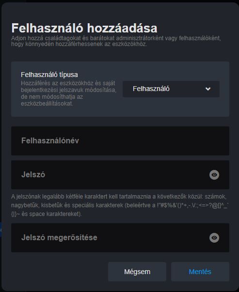

További probléma, hogy ezeknek látszólag nincs rendes account rendszerük, ami szintén eléggé WTF?
Bár az applikációban lehet regisztrálni egy accountot, igazából nem jöttem rá hogy az mire jó. A kamerákat nem hozzá köti, amikor aktiválod őket simán csak nálad az app-ba menti bele őket, és generál egy QR kódot amivel megoszthatod őket másokkal. De nem úgy, hogy a másik regisztrál egy accountot és pl. email alapján megosztod vele... Hanem a telefonján be kell scannelnie a QR kódot, és úgy ő is megkapja a kamerát, mintha a sajátja lenne. Belépnie/regisztrálnia az appba egyáltalán nem is kell hozzá, ahogy neked sem a kamerák aktiválásakor.
Ez magával vonzza azt is, hogy jogosultságkezelés egyáltalán nincs. Vagy megosztod valakivel a kamerát és akkor bármit csinálhat vele, vagy nem és akkor nem. Olyan nincs, hogy pl. a rögzített videókat vagy a beállításokat nem kezelheti, csak az élő képre nézhet rá... Ez is über gáz...Ezek a kamerák akciósan 52-62 ezer Ft-ba kerültek (attól függően hogy járt-e hozzájuk napelem). Ennyi pénzért igen sok kívánnivalót hagynak maguk után... Ha ezzel a tudással újrakezdhetném, konkrétan inkább rendelnék Ali-ról fele ennyiért.
Reolink határozottan nem ajánlott, ill. max. akkor ha féláron dobálják utánatok...

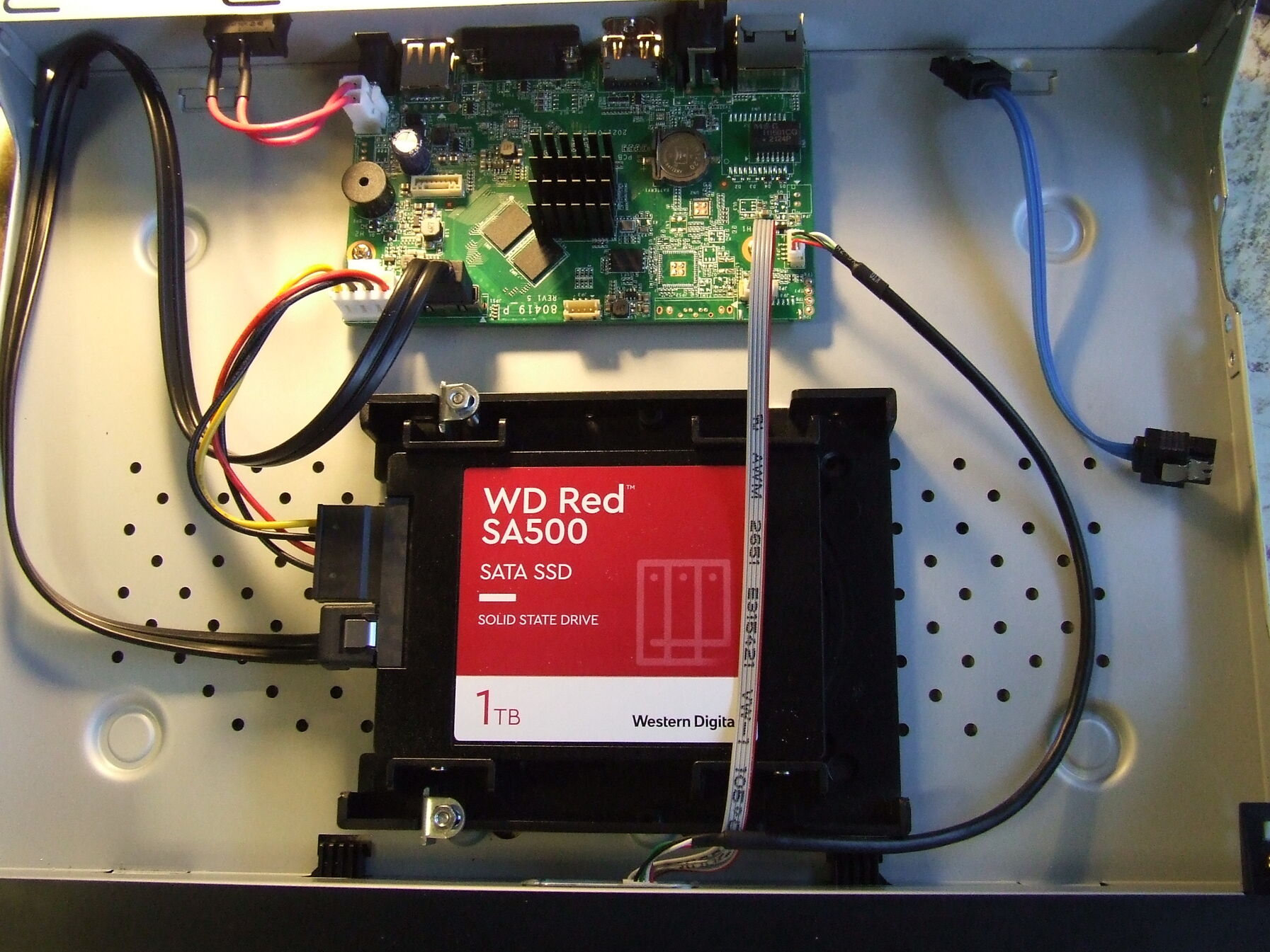

SSD vs. HDD
[link] -
hevepapa
Victoryus #32316 üzenetére
Mindenkinek a saját döntése milyen adattárolót rak a biztonsági rendszerébe.
Nekem nem lesz se jobb, se rosszabb, ha valaki 5ezerért vesz az alin 32 TB-s SSD az NVR-jébe...
Én csak leírtam a dolog technikai hátterért amit nem én találtam ki, hanem a témához nálam 100x hozzáértőbb emberek. -
Victoryus
Jack72 #32297 üzenetére
Mivel ebben a Hiseeu nvr-ben nem nagyon van rezgéscsillapítás, bármilyen hangot ki tud adni, mikor
milyen kedve vanmilyen müveleteteket végez éppen, és még a konyhában is ezt a nyomorult hdd-t hallottam állandóan, 4 méterról. Laptop hdd-m most nincs felesleges, azzal nem teszteltem. Mindegy, ssd megoldotta.hevepapa: néztem a pcx-es cikket. Egy hdd tök mindegy hogyan ragozzák, állandóan pozícionálja az író/olvasó fejet, szekvenciálisan ír, olvas, ssd meg báhonnan bámit ír/olvas. 2 évet biztos kibír, ha meg nem, megy vissza gariba. WD purple is biztos kibír jópár évet, ha már erre tervezték.
Abban nem értek egyet, hogy egy ssd kevésbé bírná a strapát, mint egy hdd, szerverekben is ssd-ket használnak, ott is van bőven i/o művelet. Nem ugyanazt az egy cellát írja állandóan, tehát ebből a szempontból mindegy, hogy egyfolytában ír, vagy időszakosan. . Írási sebessége töredékét használja, nincs 'kihajtva'.Abban igazad van, hogy venni kéne drágább/jobb rendszert+háttértároló céleszközt.

Szerintem az SSD kontra HDD témában úgysem lesz végső megoldás, mindenki azt vegye ami szimpatikus Neki.
Szerintem az adatbiztonság miatt sem lehet egyértelműen kijelenteni, hogy a HDD vagy az SSD a jobb. Bármelyik bármikor elhalálozhat. Szerintem az ár a legfontosabb, (én mondjuk áldoztam a drágább SSD-re).
Nálam minden portja gigabites az NVR-nek, (azért kíváncsi lennék, ha mondjuk 10-12 felhasználó lenne az NVR-en, akkor lenne e akadás a HDD vonalon, ügye SDD-nél a szekvenciális olvasásnál jön ki (nagyságrenddel jobb) a sok kicsi fájlok olvasása. -
