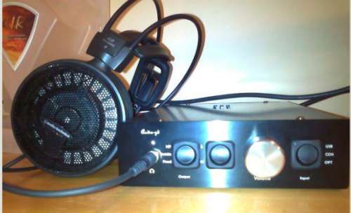

Én ezt a párost használom:
A fejes egy ATH-AD500X, a DAC pedig ez[link]
Igaz, pár hónappal ezelőtt még 76 e Ft-ért jutottam hozzá, de a 100 e Ft alatti kategóriában mindenképpen javasolnám az egyik versenyzőnek. A cég képviselője elég korrekt volt, egy TCXO-val szerelt darabot hozott akcióban. Személyesen kihozta, beüzemelte, és az se mellékes, hogy 10 év szerelési garancia van hozzá.Ja, és még annyit, hogy nálam a nappaliban az íróasztalon van, eléggé szem előtt, de az asszony még eddig nem szándékozta kivágni a kinézete miatt, sőt amióta megvan elég sűrün igyekszik lekapkodni a fejemről a fejest.
