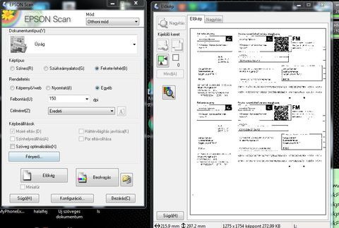

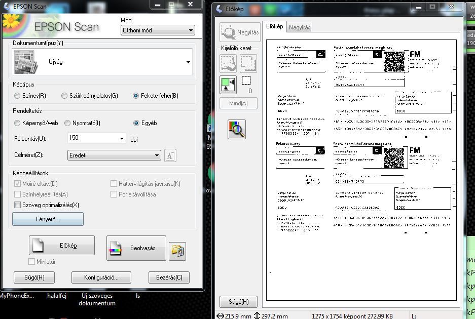

Granny
Köszönöm Jarod1 a választ - a program 4 lehetőséget kínál :
1. -Windows fax és képolvasó alkalmazás-képek beolvasása kezelése -(eredmény kis méret)
2. -Beolvasás - (eredmény kis méret)
3.-Microsoft world
4.-Zoner photo Studio 14
Az utolsó kettőt nem próbáltam, mert nem lehet jóMarad a menű választás, ami csak a másolásra vonatkozik. Tanácstalan vagyok, pedig már készítettem teljes méretű szkennelést, csak elfelejtettem hogyan..
