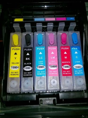

Még szeptemberben vettem az Epson R285 nyomtatómhoz [tintákat] és [utántölthető patronokat ], de csak most kerültek bele a nyomtatóba, azonban nem akrnak működni... A nyomtató elfogadta a patronokat, telinek jelzi őket, de nem nyomtat semmit, pedig már vagy 5X csináltam fejtisztítást, mintha nem jutna el a nyomtatófejig a tinta. Elvileg mindent úgy csináltam, ahogy itt le van írva (a ptronok sincsenek csordultig teletöltve): [link].
Szerintetek mi lehet a gond?Így néznek ki a nyomtatóban a patronok:

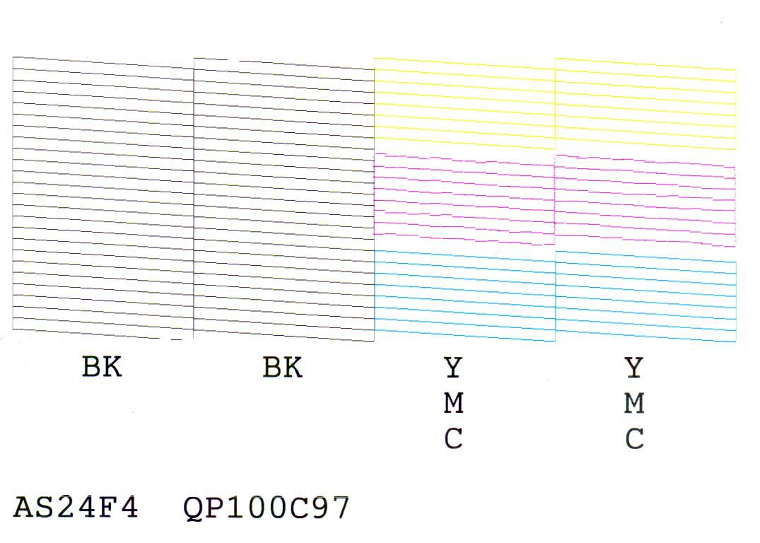

A fúvóka ellenörző furcsaságokat mutat. A magentánál a csíkok mint ha másként állnának. Csináltam fej tisztítást, amitől kicsit javult, de nem lett tökéletes.
Mi okozhatja ezt? Ha dugulás lenne, akkor hiányoznának a csíkok.
Egyébként nyomtatásnál azt lehet tapasztalni, hogy a nyomat elején ahol sok a magenta szín, csíkozva nyomtat, de pár cm után helyrejön.
100%-ra kinagyítva nézzétek. -

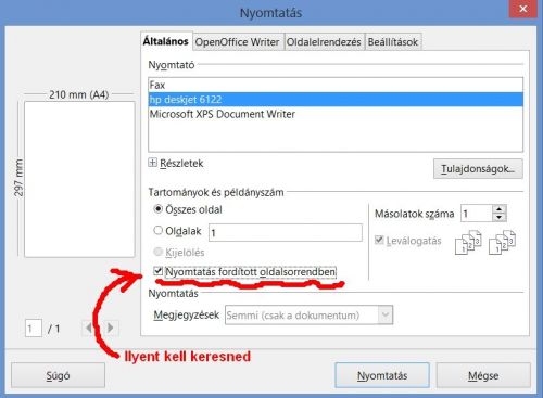

2, Nyomtatáskor az utolsó oldalt nyomtatja a nyomtató, majd a legvégén az elsőt. Hol lehet beállítani, hogy az első nyomtatás az első legyen, majd az utolsó nyomtatás az utolsó oldal legyen, azaz fordított sorrendben, mint az alapbeállításkor. Nem találom a beállítások között. -

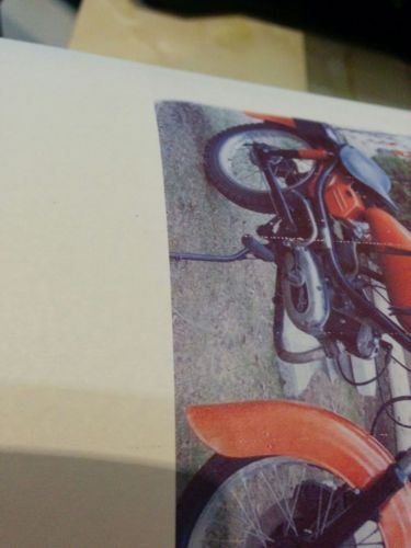

LógaGéza
Sima kommersz 235g-s fotópapíron is ugyanez a jelenség, A4-es fénymásolópapíron nincs ilyen hiba. A szublimációs papír ugyanabból a csomagból van, mint az előzők (mondjuk ez nem garantálja, hogy a minősége nem változik...).
Vastag papír módot bekapcsoltam, semmi változás, próbáltam lejjebb vinni a minőséget, hátha a kevesebb tinta megoldja, de nem nyert, egyébként meg ebben a zipben lévő PDF-ben megadott beállítások vannak belőve.

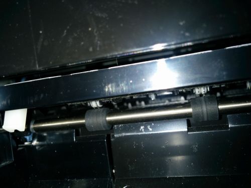

Sürgős probléma ütötte fel a fejét...
L800 nyomtatás közben érdekes pontokat hagy a nyomaton, egy oszlopban, amit a fehér részre "visszanyom". Teszem azt, ha berakok egy A4-es fotópapírt, és egy 10x15-ös képet nyomok rá, akkor ugye nem az egész oldalon lesz kép, hanem marad fehér rész. A nyomtatott részen kis fehér pontok vannak egy oldalon, ahol nincs kép, ott pedig színes pontok.
Ahogy megnéztük, a papírvezető kis fogaskerekek egyike beleér a lapba, és ez okozza a problémát, felszedi a festéket, és máshol visszafesti. Ez ellen tudok valamit házilag csinálni? Elég sok meló lenne ma vele, és nem opció garanciába visszaküldeni (más kérdés, hogy van-e még gari a szublimációs festék miatt...)
Sima A4-es lapon nem jelentkezik a hiba, csak vastagabbon. -
