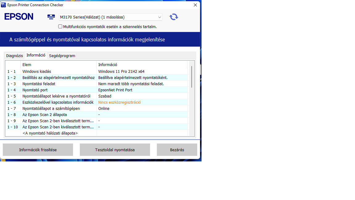

Üdv. Van egy Epson L3060 nyomtató/scanner-em működik, nincs különösebb gondom magával a nyomtatóval. De: ez nyomtató wifi-n csatlakozik a hálózathoz, ha a gép, amiről nyomtatok előbb van bekacsolva mint a nyomtató, akkor a nyomtató offline és a scanner is.
Ha USB-n lenne rákötve a gépre nem lenne nyilván gond, mert érzékeli az új eszközt az oprendszer és online lesz az eszköz. HA wifin csatlakozik, akkor bűvészkednem kell, hogy online legyen az eszköz (nem is tudom mit csinálok igazán, nyomtató hozzáadásnál katintgatok, meg hasonlók, vagy már idegből újraindítom a gépet, aztán egyszer csak van nyomtató. Nincs valami kis exe vagy akármi, amit ha elindítok, akkor rákeres a nyomtatókra, és online-ná teszi. Érthető, hogy mi a bajom, ugye? (Mint ezer éve, amikor nem volt egér és elinditottad a mouse.com vagy valami hasonlót és voila, volt egér.)
Lehet, hogy inkább oprendszeres a kérdés, és lehet, hogy más nyomtatóknál is probléma ez.
Más hogyan oldja meg az ilyen problémát? Ha egyáltalán másnak van ilyen problémája. -

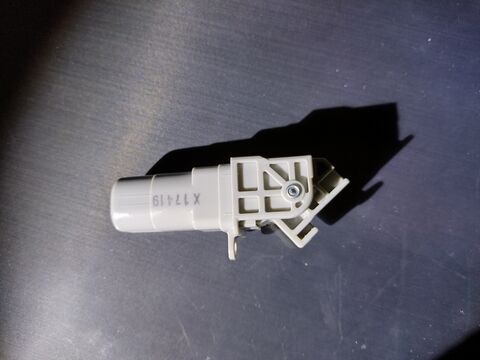

lehet, nagyon elemi / buta kérdés, de a lenti alkatrészről (Hinge Assembly B, Epson Article Nr. 1585092) kaphatnék némi infót?
Epson ET-2600, apróbb hibaelhárítás miatt kellett megbontanom, és most a kis drágaszág miatt a szkennert nem tudom visszacsavarozni.
Mi ez tulajdonképpen? Mert sima zsanérnak túl komplikált.
Látszólag nélküle is működik a printer, kell ez nekem egyáltalán, vagy ha vigyázok, hogy ne törjem le a szkennert a másik oldalon, akkor jó így is? Esetleg újrahasznosítható? -

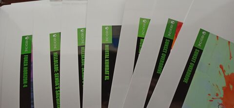

Van egy számomra furcsa jelenség az L3250-es nyomtatásánál, amire nem annyira sikerült még rájönnöm.
Így képen annyira nem jön át, de azért látható mire gondolok. A gerinceken a zöld szín változik. Legalább 2-3 féle variáció jön elő, pedig minden képnél ugyanazt a sablon gerincet használom szerkesztőben, ugyanazokkal a beállításokkal nyomtatom és ugyanolyan papírra.
Először arra gondoltam, hogy ha egyszerre sokat nyomok akkor lehet, hogy kicsit bezavarodik a kikeverésnél, de nem, akárhányszor nyomtatom újra, mindig ugyanaz az eredmény. Amelyiknél sötétebb, az ugyanúgy sötétebb, amelyiknél világosabb, ugyanúgy világosabb, mindegy hányszor nyomom újra.
Miért lehet ez?
Illetve egy-két képnél a színvisszaadás sem stimmel, ami azért fura, mert van amelyiknél meg tökéletesen azt látom amit a monitoron. -

Köszi a tippet! Reggel felhívtam a szervízt, két szervízt hívtam, egyikben 3-4 hét a várakozási idő, másik helyen meg kb 8-10 munkanap. Mondták hogy 35-40e forint lenne a javítás. Még egyszer rápróbáltam a fejtisztításra, illetve a szoftveres erős öblítést is áttoltam rajta.
Ilyen volt, [kép]
És ilyen lett, [kép]Úgyhogy marad az EPSON!
Nagya21, köszönöm neked is! -
