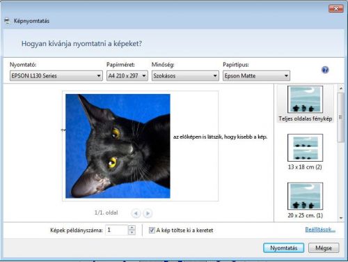

Kedves fórumozók!
Segítséget szeretnék kérni, hátha valakinek volt már hasonló hiba.Van egy L300-as és egy L130-as epson nyomtatóm
Photoshopban A4-es lapra megszerkesztek egy 20,2cmX20,2cm-es képet.
Ezt a képet L300 géppel nyomtatva megkapom az A4-es lapon várt 20,2X20,2cm-t viszont ugyan azokkal a beállításokkal az L130-as gép csak 19,8X19,8 cm méretben nyomtatja ki keret nélkül is.Ha valakinek ötlete van várom a tippeket4
Köszönöm!
