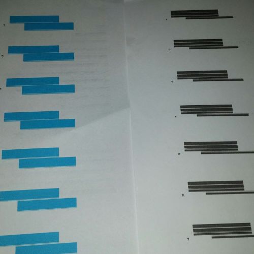

Nem sokat volt használva, de ma azt tapasztaltam, hogy "tintapacák" vagyis inkább vonalak kerülnek a papírra, de ami ettől még rosszabb, hogy egyes sorokat csak félig nyomtat ki, a középen végig fut egy fehér csík, meg halványabb az egész sor.Gondolom ez így kuka, mehet a szervizbe?

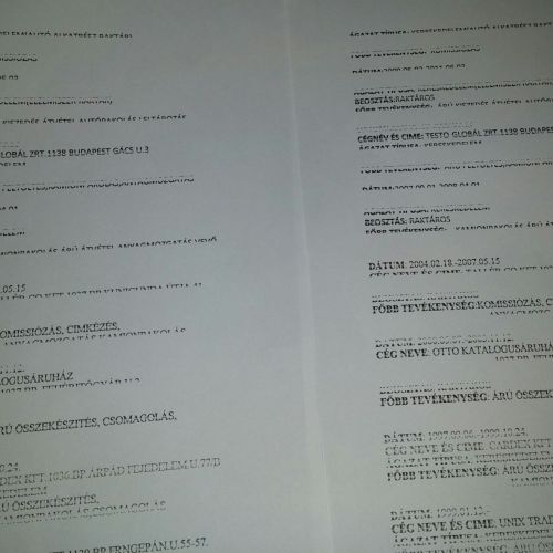

Üdv! Epson stylus dx 4000.szinest nyontat feketét nem .legalábbis A4-en nem.megoldást még mindig nem kaptan és neten sem találok sehol.
nem csinál semmit.papirt végigtolja gyorsabban mindt amikor nyomtat és üres papir jön ki.
igazából nyomtat ahogy kéne eredetileg csak gyorsabban tolj a papirt és a végén hofehér papir jön ki.viszont a kicsi 4:3 méretre ha átállitom akkor szépen nyomtatja csak az A4-esen csinálja ezt a semmit.nem értem a dolgot.fejet tisztitottam meg mindent és szinessel nincs gond.azt hittem a fekete olyan szinten bevan száradva hogy a gép kuka de mikor a fekete meg full fogy a gép szerint akkor végképp nem értettem.kiprobáltam a kicsike felbobtást a 4:3-ast vagy melyik ami összetömöriti picire és ott gyönyörüen nyomja a feketét akkor A4-es miért nem csinál semmit????hihetetlen értelmetlenség. -
