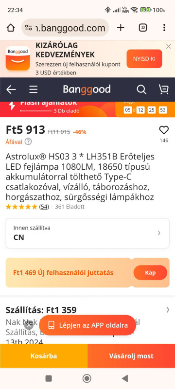

Sziasztok! Van most valami általánosan bevált bringa lámpa?
Az enyém (Trelock) már több, mint 10 éves és kissé viseletes már, ezért körbe néznék a piacon, mennyit haladt az ipar azóta.
A fontos, hogy városi, túrázós célra kéne, tehát jó lenne a vakítás mentesség, a kis méret és a nagyon jól kitalált rögzítési rendszer (Trelock ebben etalon). -

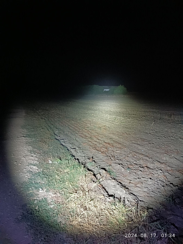

Itt van két kép a torony olyan 150 méterre van
az épület , bozótos olyan 180 méterre van
De élőben más , ez a lámpa szadtéren nagy területet bevilágít előtted , és nem csak Turbón (mert ott melegszik rendesen ) , már fél fényerő elég , hogy jól szétnéz , de közbe turbóra is fel lehet pattintani

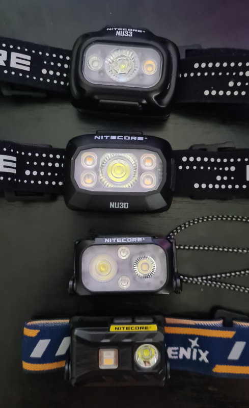

A Ledlenser P7R Signature után jöttek a fejlámpák. Ez szélesen (már, már túlságosan széles spottal világít fókuszra állítva.) Szerintem ennél már túl sok volt az inger, info. Visszább vettem. A széles látószög viszont bejött a potyogások, szerszámok keresésénél. Ezek ugye nem olyan nagyok, 100 m -ről nappal sem látok semmit belőlük. A 10 m jóval értelmesebb táv. És nem kell a fejemet ide - oda mozgatnom. Azt sem szeretem, ha a fénypont cikázik a szemem előtt. (Ezért nem fogok LEP lámpával potyogást keresni.)
Az olcsó fejlámpákat nem ajánlom. A COB esetén elveszik a fény pár m után. A másik véglet, mikor túl szűken világít és a fénykör körül ott a nagyon sötét sötétség. A több fényforrásos meg nehéz is. Hamar is merülnek.
És még 1 vélemény tőlem. Az én véleményem, tapasztalatom.
Próbáltam a 18650 / 21700 akkus fejlámpákat is. Engem az a felső fejpánt zavar. Homlokon meg az akku (50 g / 70 g) + fejlámpa (50 - 120 g), kissé nehéz. Nem marad a helyén a fejlámpa. Ha a fejpántot húzom meg, fáj tőle a fejem. Az 1000, 2000, 3000, 4000 lm fényáram fokozat hőt is termel. Ez meg kell a 4000, 6000, 8000, .., 12000 cd fényerő eléréséhez. Mármint ha távolabb szeretnék látni. Vagy kell a fényesebb fény. (Persze szúró fénnyel is meg lehet oldani, de az közelre nem jó.) A homlokon a +hő, nekem nem jön be.
Igen, elismerem. Ott a +üzemidő, +fény (amit a pár m-en nem használok ki).

H-Zol
Egy kicsit megint megkéstem , de ami késik az nem múlik
Első kép turbó fent a színes menet
engem kurvara zavar , már közép fokozattól zavaró , és itt a kép megint turbón , de itt levettem a színes karikát!!
ég és föld a különbség , ez egy szerethető olcsó lámpa lessz ( lefogom feketére festeni
) Anduril , többszínben világító kapcsoló , elérhető mágneses kupak , szórt fény , és most kifutó termék ként nagyon jó ár !!

A Nitecore HC65 UHE egészen jó választás lehetne. Féláron megkapod a Nitecore NU30 -asat, ha ez is elegendő. A Ledlenser Solidline SH5 esetében nem kell hozzá nyúlni a fejlámpához, ha a fokozatot módosítani szeretnéd. A Ledlenser HF8R Core kicsit húzósabb árban van, de ez is tudja automatikusan módosítani a fényáramát, ill. fókuszát. Bár ebben az esetben gyorsabban merül. Programozható is mobilról, ez jótékonyan hathat az üzemidőre. Nagyon jó a fénye, és a felfogatása is kényelmes.

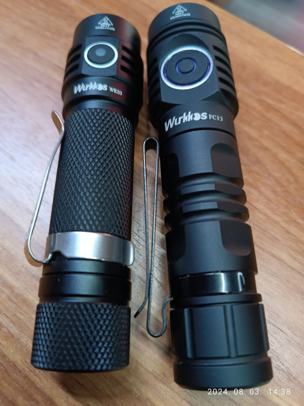

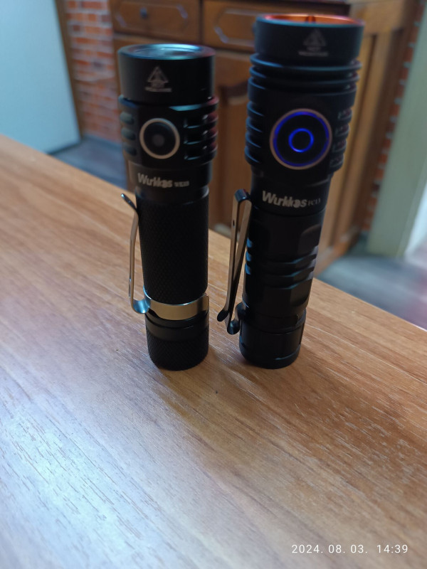

Köszi a képeket!
Hmm, képeken tényleg robusztusabbnak néz ki az FC13 a kupak felőli részén is.
Még töprengek rajta. :D
Amúgy most nézelődve a Wurkkos oldalán akad pár olyan lámpa amit alapból mágneses kupakkal adnak, pl. az FC11 több változata: [link]
