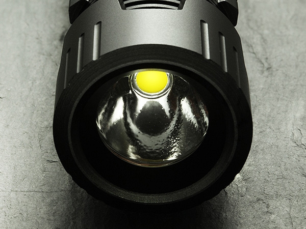

Végre megjött a courui d01. 2 hétig dekkolt a magyar postán.
Jó vaskos, nagy lámpa. Gyárilag 2.3A-en megy, 68000lux-ot tud. Ezek szerint dómos leddel max 130-140e lux körül tudhat 5A felett, dedómolva meg 250 és 300e lux között valahol. Nem tudom, hogy miért írtak 4-500e luxot rá BLF-en. Ez szerintem képtelenség.
