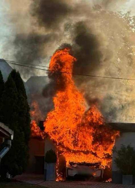

EV Oasis rakta fel talán tegnap, szakértőre várnak. Csak a szakértő mit tud megállapítani egy porig égett vascsomóból és egy kiégett garázsból?
"NAPI MAI : 220V-os töltés után fehér füst, majd érkeztek a lángok. Abszolút egyedi és nem jellemző eset, de valószínűleg a meghajtó akkumulátor töltésvezérlői éghettek meg, az ügy kivizsgálás alatt.
Ha valaki kételkedne, sajnos itthon történt, ma reggelre.Tud-e esetleg valaki független, műszaki igazságügyi szakértőt?
BMW i3 120Ah." -
diablo1984 #13548 üzenetére
Ezt majd elmondják a szakértők mi volt a gond.
- vagy van már verdikt?

FIREBLADE78
I3 kiégett. Lehet térjek vissza a fasza traktor dízelre?
V.T.

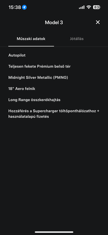

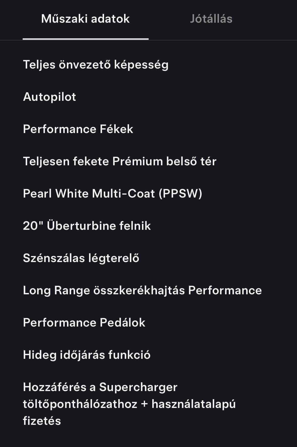

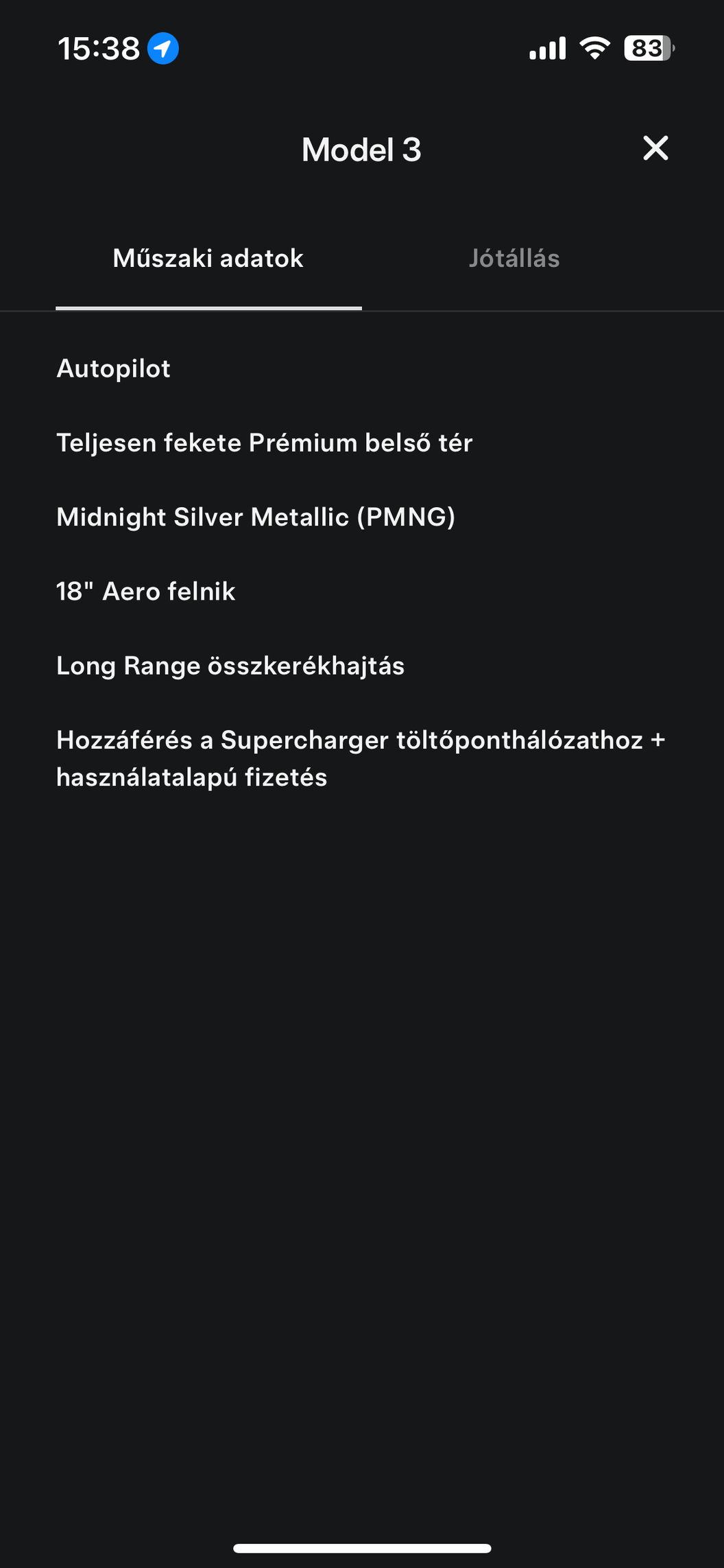

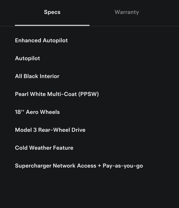

Akkor ha jól értem van az Autopilot aztán az Enhanced Autopilot és az FSD? Így jön sorban? Csak mert néztem egy másik autót abban még autopilotot sem írt ki csak annyit hogy Autopilot biztonsági funkciói. Azt mondta az átvizsgáló srác hogy inkább ezt vegyem meg mert azt nem fogom tudni eladni sosem kb.
Legtöbbször egyedül megyek én is. Viszont a Niroban nekünk van a gyerekeknek fejtámla monitor az még kisebb is kb. Ha hosszú útra megyünk mindig nézik. Kicsit még 6,5 és 4.5 évesek. Ilyenkor legalább csend van és az anyjuk is nyugodt mert amúgy programoztatni kell őket kb még oda nem érünk. Ezért gondolkodtam benne, mert ezzel fogunk nyaralni járni -
Balázzs
Akkor az csak annyi, hogy a hardver megvan, szoftvert nem vettek hozzá.
Nézd meg a Teslamaster ide vonatkozó videóját, alap AP, EAP vagy FSD, talán valami ilyesmi a címe. App-ban az upgrades/software upgrades menüben (bocs, nem tudom minek fordították) tudod Te is megvenni, de jelenleg nem sokat ad hozzá, talán jövő év elejétől lesz elérhető az EU-ban is az önvezetés.USA-ban kb így működik, ha érdekel [link]
