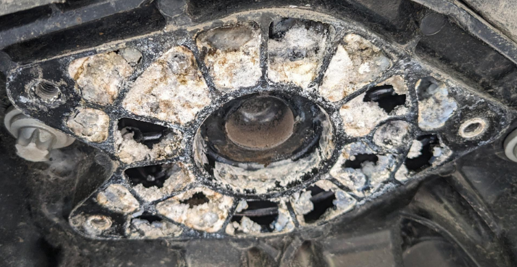

A szerelődnek javasold majd, hogy az ilyen és ehhez hasonló problémás csavarkötések összeszerelésénél alkalmazzon Thermocup 1200 szerelőpasztát. Autószerelőként imádtam, évek mulva is problémamentesen szét lehetet szedni a csavarkötéseket még a magas hőterheléssel rendelkező alkatrészeknél is (pl. kipufogó rendszer).
Igaz, az első megbontás ugyan-úgy szívás lehet -
#48584626
A gond az, hogy addig oké hogy korrózióálló, de a szakítószilárdsága eltérő, jellemzően alacsonyabb mint a klasszikus szénacél csavaroké, ráadásul más mechanikus tulajdonságai is vannak. Olyan helyre biztosan nem tennék ilyet aminek biztonsági szempontból relevanciája van.

gorbep #14488 üzenetére
ilyen szintű alatta a korrózió és a só...
és eredetileg olyan fejű csavar volt benne, mint amit itt mellette látsz...
Bárki másnak van javaslata, információja azt is szívesen veszem, a bent szakadt csavarok kivételére vonatkozóan is...
Szerk: Szörfösként látok ilyet, amikor nem tengerre készült alu ötvözettel mész tengerre, így szedi szét a tengervíz, ha jól tudom több Mg kell az ötvözetbe... de kohász se vagyok...

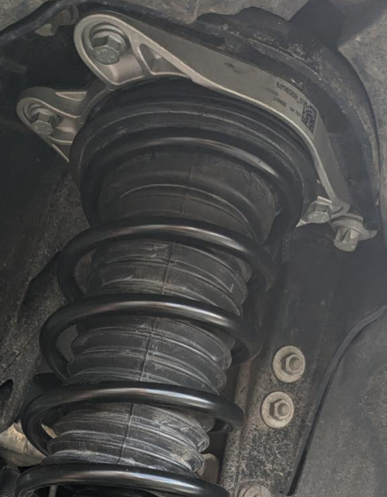

#48584626 #14484 üzenetére
igazad van, és értem is
.... csak ettől a probléma nem oldódott meg... sajnos a csavar nem terheléstől szakad el, hanem attól, hogy egy más elem javítás miatt (porvédő, toronycsapágy) ki kellene venni. Amúgy( bár ismétlem, nem vagyok gépész) nincs is rajta jelentős terhelés... extrém méter mély kátyúba futástól eltekintve.
Itt egy random netes kép.... jellemzően egyik csavar sem a gyári, mert a gyári csavar nem hatlapfejű...
Gondolom gyártói infó nincs, nem foglalkoznak vele, különösen, hogy a gyártás már leállt....

Nézd, nem azért használunk adott helyen 8.8-as csavart 10.9 vagy 12.9 helyett mert hülyék vagyunk, esetleg sóherek, hanem azért mert arra a helyre az kell.
A csavarkötések méretezése külön tudomány, és ha 12.9-et használsz olyan helyen, amit 8.8-ra méreteztek, akkor hülyeséget csinálsz, és potenciálisan kárt okozol.
Méretezési alaptétel hogy MINDIG a csavarnak kell hamarabb tönkremenni, nem a menetnek. Tehát ha egy túlterhelési helyzetben leszakad a csavar, akkor pont úgy működött ahogy kell.Ha belerohad a csavar a menetbe, akkor az korróziós probléma, nem csavarkötés méretezésének a hibája. Persze az attól még el van baszva, csak nem úgy. 3 év alatt nyilván nem lenne szabad oldhatatlanra belerohadni a csavarnak.

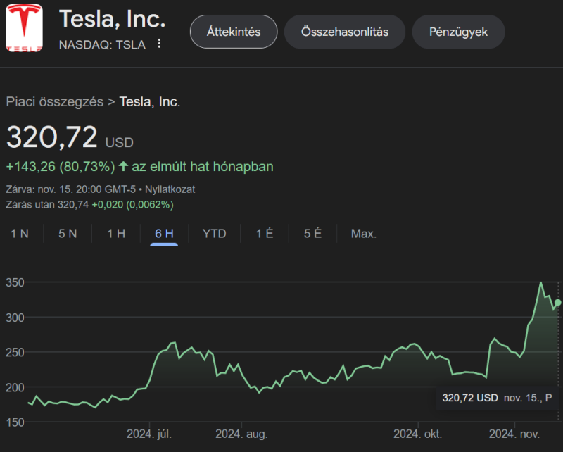

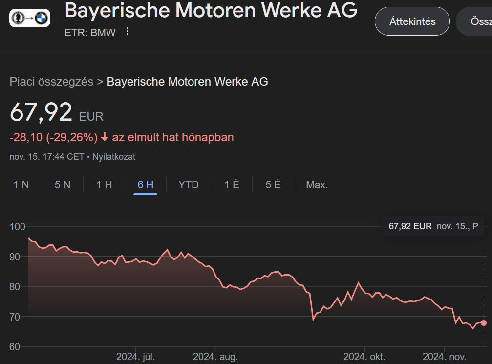

gorbep #14464 üzenetére
"Ne égesd magad"
Kettőnk közül nem én vagyok az aki full hülyeségeket beszél és égeti magát.
"az árfolyam senkit se érdekel, csak a nyereség... ;] Azzal is szépen álltok..."
Nem állunk szépen, mert Q3ban elvitte a nyereség nagy részét az IBS visszahívás. De ez egy ilyen műfaj, bárkivel előfordulhat.
"várom a 2 számjegyű Tesla árfolyamot..."
Egy ideig lehet hazudozással támasztani az árfolyamot, meg az is segít, ha a cég CEOja nekiáll lebontani a demokráciát, és kormányzati pozícióba kerülve fogja megpróbálni a cégét állami pénzekkel kitömni.
De előbb-utóbb el fog jönni az igazság pillanata, és akkor az fog számítani, amit letesznek az asztalra. Lehet rajtam gúnyolódni, meg nagy arccal kioktatni, a valóságot fullban tagadni, de ez attól még így van. -

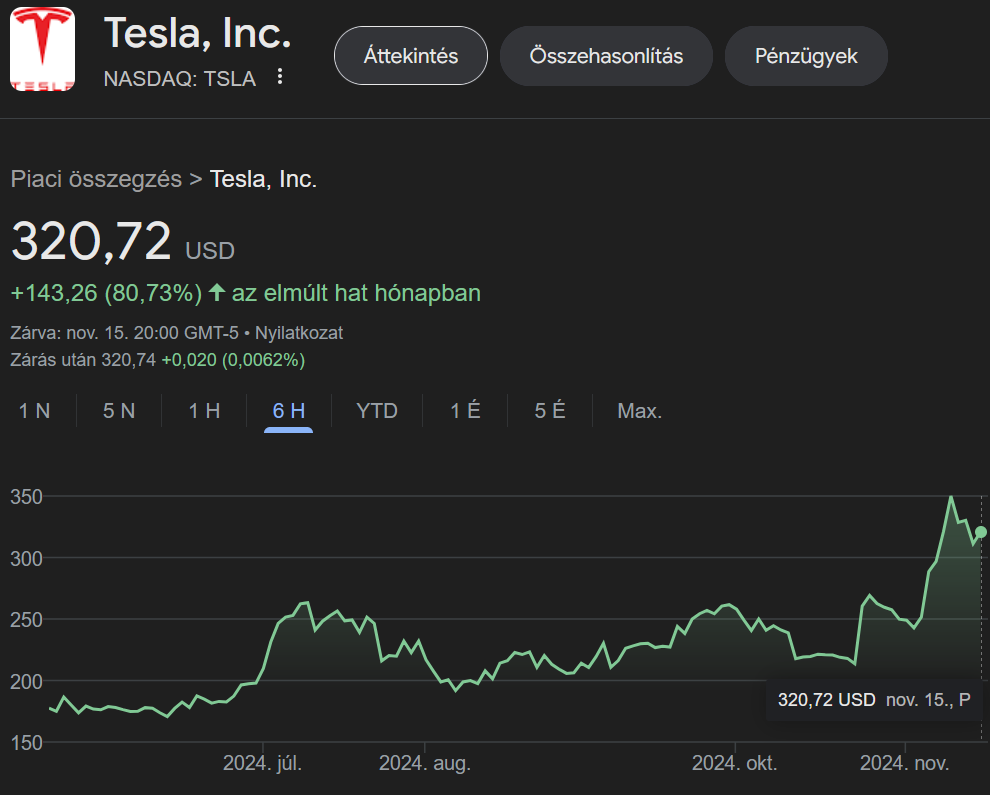

#48584626 #14462 üzenetére
Simán lehet acél csavart használni alumíniumba, ezer helyen használunk ilyet.
a kerékjárati ívben, ahol sós víz meg sár éri.... Na Bravo...
Ne égesd magad...
Ahha.... ha Te mondod, mégis csak bennfentes vagy...
Erről is Musk tehet.... persze majd most jön, hogy az árfolyam senkit se érdekel, csak a nyereség...
JA várom a 2 számjegyű Tesla árfolyamot... te is olyan jós vagy mint a meteorológus... esni fog.... majd valamikor...

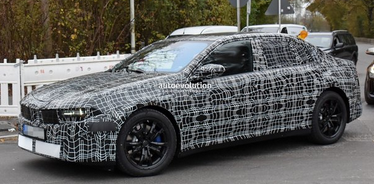

#48584626 #14431 üzenetére
Jó hogy a BMW a Neue Klasse-val újra feltalálta a csavart... a kereket is? vagy az azért a régi...
Amúgy ideje volt, mert nekem az i3-ban sorra szakadnak be a csavarok... ami elég gáz egy ilyen nagy múltú gyártótól... szólj át nekik, hogy alumínium bölcsőbe nem teszünk acél csavart... főleg nem bili vasból... mert jól megélnek a csavarkiszedő vállalkozások a BMW-ből... Porvédő cserénél már előre szólnak, hogy lehet húzós lesz, főleg ha mind a 6 csavar bennszakad... Azért ez finom szólva is nagy blama...
