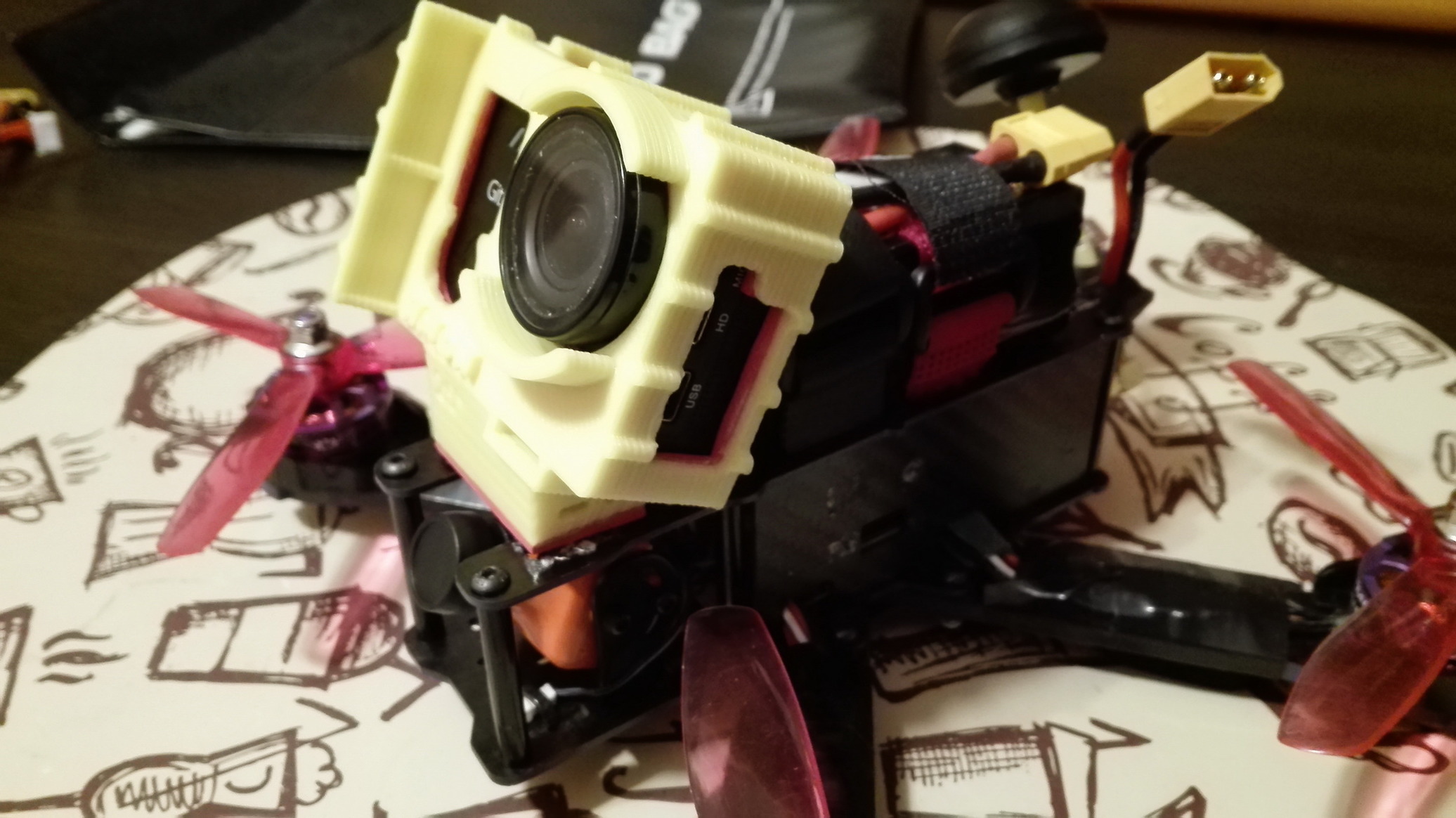

Negyedik, csináltattam 3d nyomtatott kameratartót, vagány lett ?

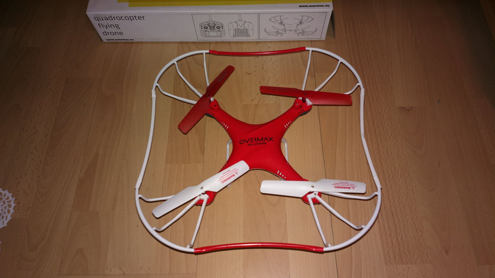

Egy Overmax X-Bee Drone 3.1 drónom van, a Páromtól kaptam karácsonyra. Én mindent tudatosan vásárolok, utána olvasok napokig, fórumok, őrület. Ő bement a szhelyi Metro-ba, és mivel ez volt az utolsó darab karácsonykor 26ezer Ft-ért simán megvette... :-)
Akkor egy kis tapasztalat! A gép szuper! Még csak a lakásban használtam, de eszméletlen jó amikor nagyon lassan végigmegyek a szobákon, fel és le a lépcsőn, lehetőleg sötétben, a saját lámpáival! Imádom! Egyszerre merítem le a 3 akkut, megvárom amíg kihűl, aztán már megy is vissza a töltőre. A család azért már kezdi unni, hangos, és felkavar mindent. Sajna már volt szervizben, az egyik motorja kb 8 óra alatt meghalt, cserélték, most egy másik...
cserélik, de kb egy hónap alatt, és mivel ez folyamatosan kell rákerestem a méretek alapján, és rendeltem Kínából tartalékot. meg is jött, kicseréltem mind a négyet, de sajna bár felszáll, sokkal gyengébb, nyilván nem egyezik az eredeti motorral, az első kibillenésnél megzavarodik, és össze-vissza kalimpálva leesik.
Az lenne a kérdésem,h honnan lehetne megtudni milyen motor van benne, és persze honnan lehetne rendelni? -

Olyan rövid VTX kábelem nekem is van egy ráadás (1db VTX elfüstölt az elején, sztem gyári hibás lehetett, mert a mostani már nagyon régóta megy), majd abból meg amit kapok a hs1177-hez majd készítek egyet, így megmaradhat a gyári is.
Csaak melegszik az adó és semmi kép.
Te tervezted?
