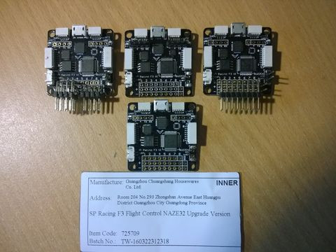

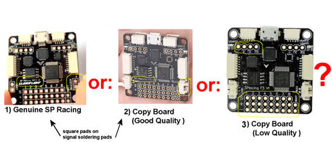

Az SP F3 EVO tervezői azért használtak MPU9250-et, mert ez a gyro nagyon gyors tud lenni. Cserében megköveteli a tökéletes környezetet. De míg az eredeti SP F3 MPU6050-el bármilyen összecsapott propit és kotyogós motort elviselt hard mountolva, addig az SP F3 EVO nagyon háklis a zajosabb motorokra, csálé propikra.
Ja és gondolom kínai barátaink azért raknak mindenbe MPU9250-et, mert az SP F3 EVO-ban is az van, és azt kopizzák agyatlanul. Ennyike. -
