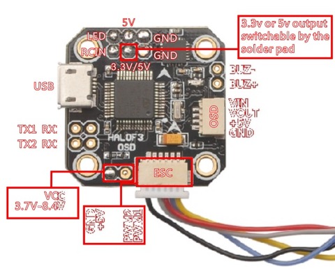

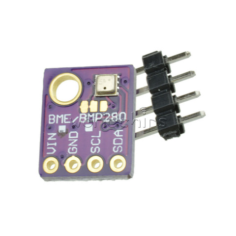

Üdv, ha már barométer, amint látom többen is (én legalábbis biztosan) homályban vagyunk, hogy mit és hová kellene kötni, a repvezérlőn, hogy működjön a dolog. Adott egy Minicube F3-as vezérlő:
továbbá egy BMP280-as barométer szenzor:
a kérdés az lenne, hogy ráköthető-e a repvezérlőre ez a szenzor, és ha igen, hogy kell bekötni? -

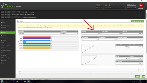

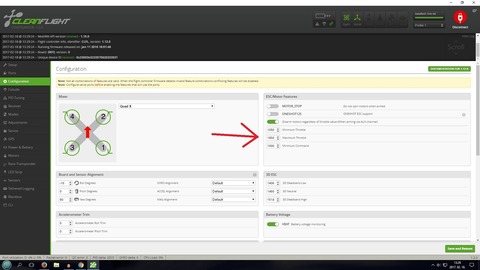

Jól gondolom ha a Min Stick-et 1100-ra teszem, a a throttle min marad 1050, akkor a gázkar elején marad egy pci holtpont, így amikor armolom nem fog mozogni a motor, de onnantól hogy elindul a motor jól lesz skálázva a gázkarhoz a fordulat? Tehát húzom a gázkart, nem indul el, de amikor elindul onnantól min 1050 -es throttle-val forog?

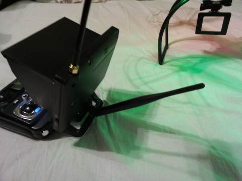

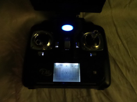

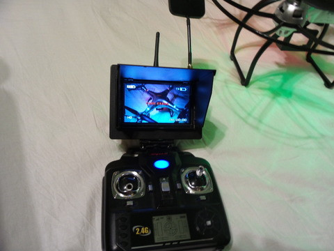

Nos, fentieken felbuzdulva, "kicsit mókoltam" a kinézetre szimpatikusabb X5 távján.
Kapott egy 5dB-es 2.4gHz-es antennát:Kapott egy háttérvilágítást a kijelző:
És végül, (de nem utolsó sírban) , kapott egy FPV monitort is.... :

Nekem Naze32 DOF6 rev6 van. Vettem egy GPS rendszert amiben van magnetométer is (HMC5883), és külön vettem egy MS5611-es barométer modult hozzá. Bekötöttem a GPS-t a helyére, valamint a magnetométert és a barométer párhuzamosan a I2C portra. Mind a két eszköznek van SDA, SCL lába. Külömböző eszközök lehetnek egy porton. Akkor lenne baj ha a vezérlőn is lenne magnetométer vagy barométer, mert akkor bezavarnának egymásnak. iNAV meg csak kiválasztottam hogy milyen tipusúak az eszközök és azt állítottam be.

A barométer feliratait meg ahogy nézem attól okosabb nem leszek, mert pl. a vezérlőn az SDA és SCL kivezetésen már ott fityeg a GPS. -

Racernél ti hogy szoktátok belőni a motorokat? Videók alapján a min throttle-t mindenki arra a fordulatra teszi, ahol már elindul a motor (1050). Ez így olyan hogy armoláskor már forognak a motorok. Nem sikerült leszállásnál nem szerencsés hogy disarmolnom kell ahhoz hogy leálljanak. A stick min-t vagy a throttle min-t vegyem lentebb? Jelenleg ugyanazon az értékeken vannak.

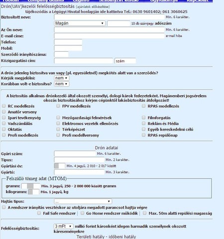

- Másik pedig hogy légtér engedélyt szeretnék kérni, és van ehhez valamilyen segítség? Itt most a WGS-84 formátumú koordináták megadásához értem. Tehát az adott város fölé megyek, rákattintok egyik helyre, és kiírja annak a koordinátáit, szóval valami ilyesmire gondolok.

Ha szüksége van valakinek biztosításra, lesz "gyári száma" is!
Ha nincs rá szükség, lehet ugyan zsörtölődni, de minek!?Személyes vélemény, én sem akarok senkit ekézni, csak vannak gondolataim, amit már próbáltam pedzegetni itt!

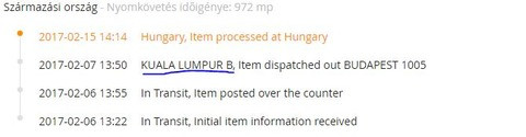

Tomtop elásta magát nálam. Télen rendeltem valami kisebb cuccot, 1 hónap alatt ért ide (OK, karáncsonyi időszak, de akkor is). Most február 2-án megrendeltem preorderben a Bugs3-at, Feb.14-i feladással. Aznap rákérdeztem (chat screenshotot mentettem), hogy mizu, írták, hogy már 8-án feladták és lassan ideér, ne aggódjak. (a furcsa az volt, hogy a weboldalukon még mindig processing alatt volt, nem váltott shippedre...). Kaptam egy trackingNR-t is, hogy megnyugodjak. Ma nézem, hogy már vámon túljutott a csomag, örültem, mint majom a farkának, erre jobban megnézem, ez holland címre megy.... Újabb chat az ügyfélszolgálattal, megkérdezem, mintha mi sem történt volna, hogy mi újság a rendelésemmel... válasz: most szereztük be a terméket, nemsokára kiszállítjuk.... Itt dobta le a szíjat az agyam, írtam nekik, hogy full refund azonnal, vagy paypal, mert két nappal ezelőtt kaptam egy trackinget is, hogy már fel lett adva. Erre megint jönnek azzal, hogy nyugodjak meg, biztos csak nem frissült még a tracking...
Ha máshonnan rendeltem volna, már lassan itt is lehetne... A paypal-nál viszont ésszel kell majd reklamálnom, nehogy egy kamu tracking miatt ne kapjam vissza az árát... de az élet szép -
