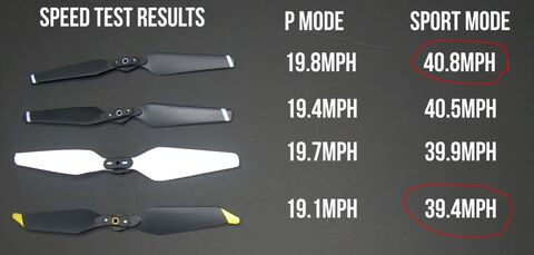

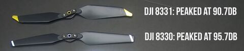

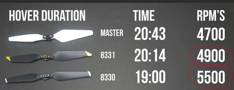

Geller72
Aztán találtam egy yt channelt, ahol megmérték a dolgokat.
Nagyon tanulságos, főleg az, hogy a max fordulat mennyivel különbözik eltérő propoknál. ebből az jön le számomra, hogy egy adott gép mennyire máshogy szabályoz eltérő propoknál. És ha ez így van, akkor simán benne van, hogy eltérő ESC-el eltérő értékek jöhetnek ki. -
Geller72
KisBundi
#4366
..viszont a fordulatszámot az ESC szabályozza..
A motorok háromfázisú váltakozó áramot használnak, 3 tekercselési sorozatban. És nem a felhajtóerőt kellene mérni, hanem a fordulatszámot.
Az ESC-ek PWM szabályzásúak itt is, aminek ugye az a lényege, hogy nem a feszültség mértékét (nagyságát), hanem annak idejét változtatjuk, ki és bekapcsolva az áramot. Ez azt jelenti, hogy a feszültség mértékét nem annak nagysága, hanem a ki és bekapcsolt állapotok közötti arány fogja meghatározni, pl. 1:1-hez arány esetén a feszültség feleződni fog, mert a kikapcsolt és bekapcsolt állapotok azonos arányban ismétlődnek. Így lesz 12 voltból 6 volt, ha ez az arány 1:2 lenne, akkor 4 volt lenne a feszültség, míg 1:3 esetén 3 (az arányszám összegével elosztjuk a feszültséget, majd megszorozzuk a bekapcsolt állapotok számával).Az ESC és az FC közti kommunikációért megint csak egy protokoll felelős. Ami ugye lehet FastPWM, vagy SyncPWM is, ami még kavarhat egyet ezen és amibe nem látunk bele Dji-éknál, hogy mit hogyan old meg.
Tegyük fel, hogy ugyanazok amocik vanank mindkét gépen. És az akku is ugye fix. A MP-n 1400KV-s mocik vannak. Ez tuti. Szerintem a Dji nem oylan hülye, hogy teljesen másik motort tervezzen, gyártson egy kategórián belül, így az MPP moci is dettó MP moci. Ebben a videóban elég jól levezeti az úriember, hogy mi a difi. Azaz az ESc is különbözik, tehát teljesen más szabályzása van az MPP-nek, mint az MP-nek. Már a bekapcsoláskor feltűnő, hogy más a hangja és a bemozdulása a mociknak.
Viszont ha ez igaz és más az ESC, akkor a vezérlés, feszültség és ezzel együtt a fordulatszabályozás is más, ergo ez egyértelműen kihathat a fogyira.
A maximális fordulat elviekben 11.1x1400, de ezt az ESC ott írja felül, ahol a Dji akarta. Az általad említett hovering-nél lófax fordulat elég, messze nem ott forog legtöbbet a moci. Olvasható fórumokon, hogy az MPP eleve lustábban mozog, tehát a fordulatszám-tartománya/maximuma sem ott van, ahol az MP-nek.
Ez egy olyan trükk lehet, mint autóknál az ECO mód.
Azaz mivel ez a sima MP-ben nincs meg, a fordulatszámok magasabbak, az MPP lapátjai pedig szintén magasabb fordulaton mennek az MP motorokkal/vezérléssel, tehát nagyobb ehet a rezonancia is.Elmélkedhetünk ezen bármeddig, én nem rakom fel rá azokat az MPP propokat, de mindenki azt csinál, amit akar.
.De a Dji is leírja fehéren, feketén, hogy más az ESC:
"The newly designed ESCs apply the FOC (Field Oriented Control) technology with a sine wave drive." -

Valahogy ez az egész kusza. Alacsonyabb fordulaton a motor nagyobb áramot fog felvenni, mert a propok felhajtóereje arányosan nagyobb, tehát nagyobb a légellenállása, akiből az következik, hogy adott felhajtóerőt kisebb fordulaton is tudnak, de jobban megterhelik vele a motorokat.

Itt nem az a probléma, hogy mit tud és mit nem tud lekezelni, hanem az, hogy a platinum lapátjait nem arra a fordulatszám tartományra optimalizálták, mint a sima pro fordulatszám tartománya. Ezt nagyon egyszerű kimérni, mert rámérsz a mocikhoz kimenő "áramra" mindkét gép esetén (propok nélkül) és látható, hogy ezek eltérnek, azaz a fordulatszámuk is eltér. De nyugodtan hívd fel a szervízt, hogy amit írtam, az így van e. 10-ből kilenc esetben mértek lényegesen nagyobb vibrációt sima mp gépeknél platinum propokkal. Nem mellesleg, mivel a sima mp fordulata magasabb, ezért a lapátok halk mivolta sem érvényesül úgy, mint a saját, dedikált MPP esetén. Az elsők közt voltam, aki kapásból azon agyalt, hogy de jó lenne, de nem jött be.
"Véleményem szerint alacsonyabb energiaigényű alkatrészek vannak beépítve a Platinumba és ez hozza azt a pár perc plusz időt. "
-Szerintem meg nem. Hanem az, hogy a mocik alacsonyabb fordulaton mennek, ergo ehhez kisebb áram elég, kevesebb/lassabban merülő akkuval.
