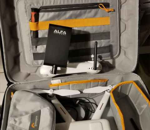

Azt az alfa feliratú antennát be tudnád illeszteni nekem is úgy mint ott van? Szóval ez egy lopott kép. Az illető nem olyan elveszett ember mint én, amit akar megvalósítja. Szóval ha elmennék hozzád laptop pasztázásra akkor esetleg lenne erre is időd?
Egy ugyanilyen dipol antennát rendeltem, majd lesz valami, mert ezt már valaki megcsinálta és bevált neki. Ez egy antenna tuning lenne. Már megint egy őrült vágy.

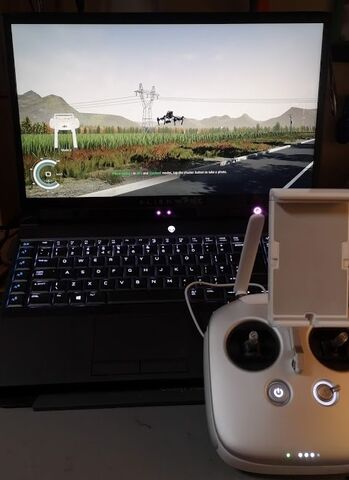

nagyon jól leprogramozták a madarakat! Az Inspire ugyanolyan agilis mint a valóságban, meghúzod és akkorát ugrik, hogy egyből bent van a sövényben!
A garázsajtós GIF tökéletes példája az Inspire szűz kéznek! Brutál nagyot ugrik, ha koppra odatolja neki az ember. Nekem is így volt meg az első propeller csere
(a másik jó példa arra, hogy hidegben mennyire huncutul tud beesni az akku a nullára) -
