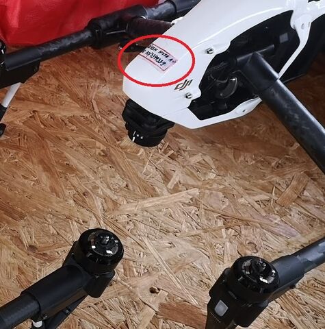

Mondjuk nekem rá van írva a telefonszámom a drónra, hogyha valaki megtalálná (és becsületes) akkor fel tudjon hívni.

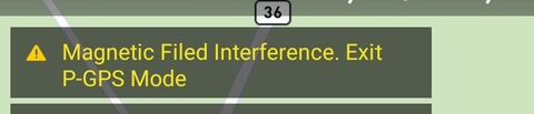

Nem köhögött (előtte, akár többször is) hogy nagy az interferencia, Izland nagyon cumi ebből a szempontból. Öcsém konkrétan idén a két hét alatt két napon tudott valamit repülni, amíg ott voltak. Kalibrációk megvoltak előtte, mielőtt elkezdted használni? Iránytű, meg ilyenek? Megvártad, míg a home pointot "megtanulja" és el is menti, Melyik RTH volt beállítva? A dinamikus, vagy a statikus? Keresni akkor kellett volna a drón kereső opcióval az appban. Mert ha lemerül, már jó eséllyel annyi. Bár lehet, hogy így is ripityára tört. Ha szerencséd van, csak leszállt, miután kritikus lett az akku szint és nem egy gejzírbe. Elmozogtál a felszállás helyétől a távval? Lehet, hogy statikus RTH volt belőve (ezt nem nézed/állítod be, csak repülsz???) és te közben a távval ugyan eljöttél onnan, de a gép oda fog ilyenkor visszamenni és leszállni, ahonnan felszállt.

sziasztok!
elhagytam ma izlandon a ph 4 pro mat.
van tippetek hogy lehet keresni, meg hogy mi volt a gond?
a levegoben elromlott az iranytu, es hiaaba iranyitottam magam fele a dront, csak messzebb ment. nyomtam egy return home ot, de ugy is csak tavolodott. nem gps alapjan nezi a home pontot? lehet hogy a szel fujta el?
