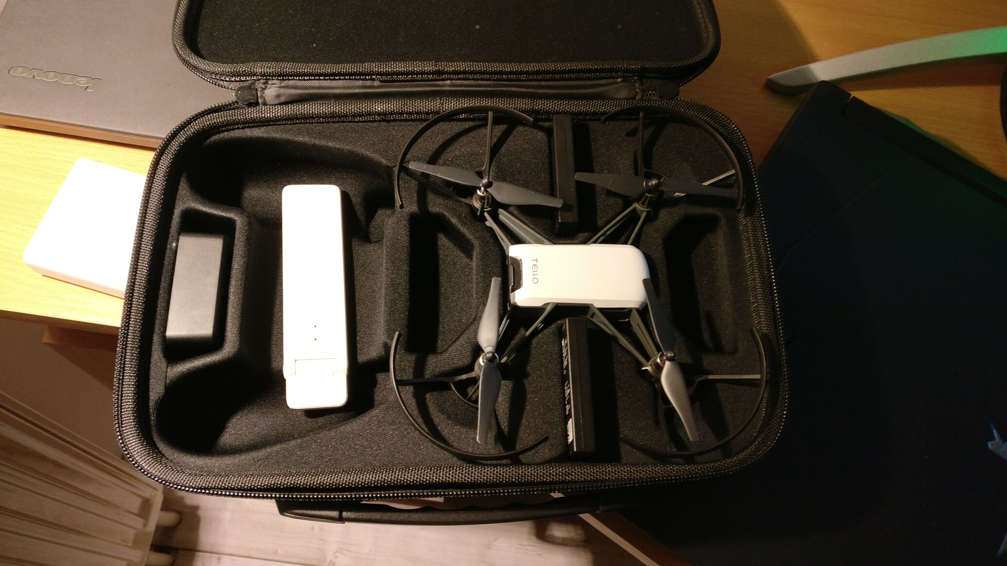

Én most vettem hozzá +2 aksit, hozzá töltő HUB-ot, abba 3 aksi belefér. Az általad említett Xiaomi jelerősítőt és igen, egy kontrollert is érdemes, azt én még nem rendeltem meg, ezt szokták a Tello-hoz: [link] Csak nézz egy olcsóbb helyet, mert itt drága.
Jelerősítőhöz ne felejts el egy power bank-ot is venni. Úgyhogy igen, elég sokminden kell hozzá. Nekem egy Xiaomi 20 ezres volt is itthon, amit nem használtam, most értelmet nyert.
Egy hordtáskát is rendeltem még hozzá, amibe kompletten minden belefér.
Reggelt! [Hozta a Mikulás] Tello.
Mit érdemes mellé venni? A MI jel erősítőt olvastam meg egy rendes távot, na utóbbiról érdeklődnék melyiket érdemes venni, nem kell nagy hacacáré csak ne egy kijelzőt tapizzak.
