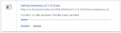

Most kaptam a számlát, és azt írja nov 1-től emelték a netem 1000-re. Próbáltam TL-WR1043ND és közvetlen a digis optika után a gépen is mérni. Ugyan az az eredmény. Voltam az ügyfél-szolgálaton, azt mondja közvetlen a gépel teszteljem és ne routeren keresztül. Mint írtam, minkét verziót eljátszottam és ugyan az az értéket mérem. Jól vagy rosszul érzem hogy ez nem annyi? -
BIZ0906
Flashget #54788 üzenetére
Köszi, innen szépen letöltötte a 2gb-s fájlt de google driveból meg éppen a vége előtt megszakad néha meg nem. Twitch is meg-meg akad még a leggyengébb minőség beállításnál is plusz a sima egyszerű képek egy tumblr.com oldalon olyan lassan tölti le mintha nem is DIGIm lenne. Hozzá tenném UPC netéről vagy pár utcával arrébb gond nélkül megy minden. Én már lakáson belül kábeleket is cseréltem nagyon gyanakodom a digi lépcsőházba kihelyezett elosztójára de gondolom nem fogják kicserélni amíg többen nem szolnak. Jól gondolom igaz?

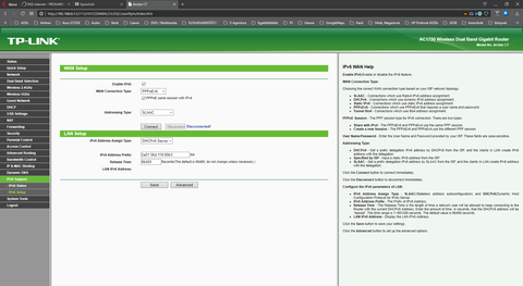

HoryThePooh #54756 üzenetére
pedig ennek mukodnie kell, pontosan milyen hw revision ez? milyen fw-vel?

HoryThePooh #54721 üzenetére
Nem működik a leírás vagy csak nem próbáltad, mert a leírásban c7v1-es van?

HoryThePooh
Tudom már sokszor volt téma az IPv6 , de hátha valaki tud segíteni, mert nem tudom beállítani sehogysem.Digi - > TP-Link Archer C7 v2 -> Firmware: 3.15.2 Build 170803 Rel.60806n
Ha vki hasonló paraméterekkel rendelkezik és fut neki az IPv6 akkor legyen kedves magánba elküldeni a beállítási konfigurációt. Köszi, persze bármilyen hozzászólást köszönettel veszek!
