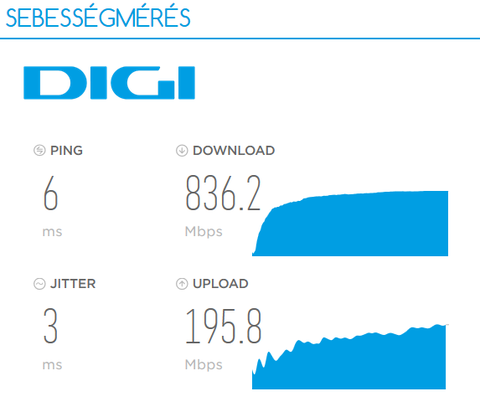

Saccco
Panaszkodhatok, ha az 1000-es netből "csak" ennyi jön át?
WR1042ND-n keresztül:
A gép portján (Asrock Z77 Pro3):

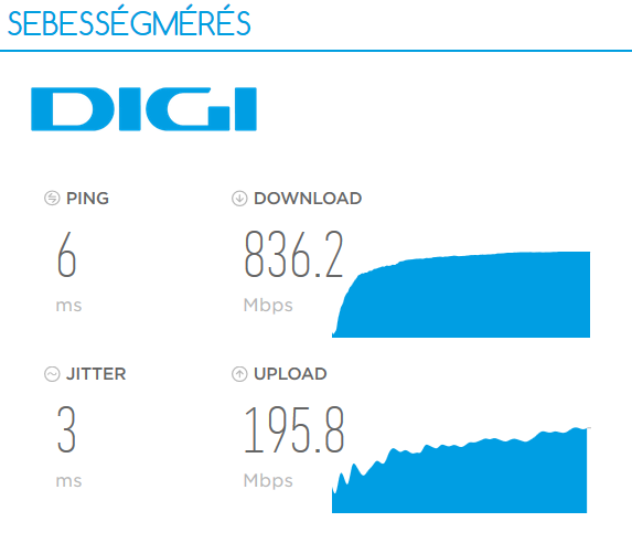

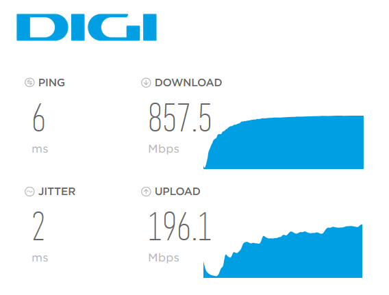

Na. Csak összejött nagy nehezen... Köszönöm itt mindenkinek a tanácsokat/segítséget.
Változatos értékeket mértem:
(Egyébként hogy lehet a legpontosabban, leghitelesebben mérni? Gondolom a Speedtest-en kívül más nem igazán van.)Érdekes, hogy a digi saját oldalán kevesebbet mértem mint a speedtest-en a Dunaújvárosi Digis szerverhez.
De bőven elég is lesz ez nekem a 8/2 megabites DOCSIS-os után....
