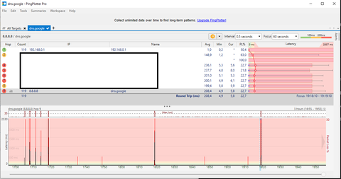

Hetek óta ilyen problémával küzdök/küzdünk sokan, DIGIsként.
Állítólag tudnak róla, kezdeni mégsem kezdtek azóta sem semmit.
Van valakinek tapasztalata/ötlete, hogy mit lehetne ezzel kezdeni? (szolgáltatóváltáson kívül)
Ez az időszak még a jobbak közé tartozik, csak óránként percre pontosan történik, máskor köztes időben is.

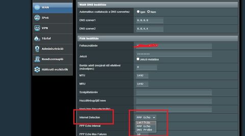

TeeJay
ddsteel #102262 üzenetére
Valakinél jó valakinél nem.
Arra való hogy folyamatosan küldjön ki a hálózat felé csomagot és ha jön a DIGI eszközöktől rá válasz (echo) akkor a router tudja hogy van net. Itt szokott baj lenni, DIGI hálózaton sok helyen tiltva van az eszközben hogy válaszoljon erre és a router meg azt hiszi nincs net emiatt újracsatlakozik amit te kapcsolat szakadásnak látsz.
Ki kell nyomni nincs rá szükség, 3éve megy nálam kinyomva és mindig egyből csatlakozik ha 168órás kapcsolatbontás megvolt DIGI-nMegnéztem alapjáraton 6másodpercenként küld ki frame-et és maximum 10 hiba után érzékeli úgy hogy nincs net, szóval 1perc után ha nincs válasz
DNS probe-ra is lehet állítani akár de mi kikapcsoltuk és csá -

Nagyon köszönöm mindenkinek a hasznos és gyors segítséget.
Egy nagyon fontos dolgot elfelejtettem leírni.
Az ASUS routeren DD-WRT van.
Tudom az én hibám, de nem találom azt a funkciót, amit írtatok.(PPP Echo)
Ha nem lesz más megoldás, akkor marad a szolgáltatóval az egyezkedés.Üdv
